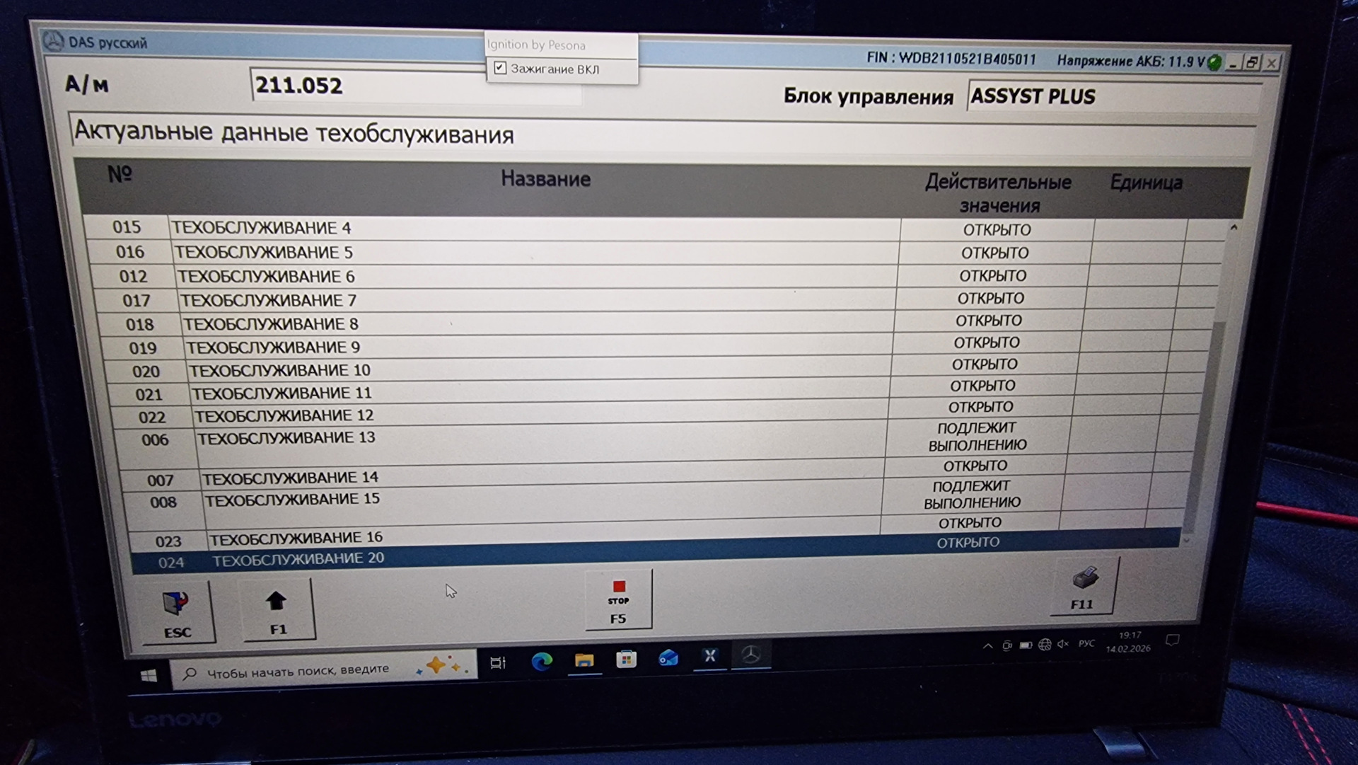

Далее пробежимся по кодировкам и действительным значениям. Дальнейшие манипуляции проводились после 100 км пробега, дабы убедится, что Assyst начал свой отсчёт.

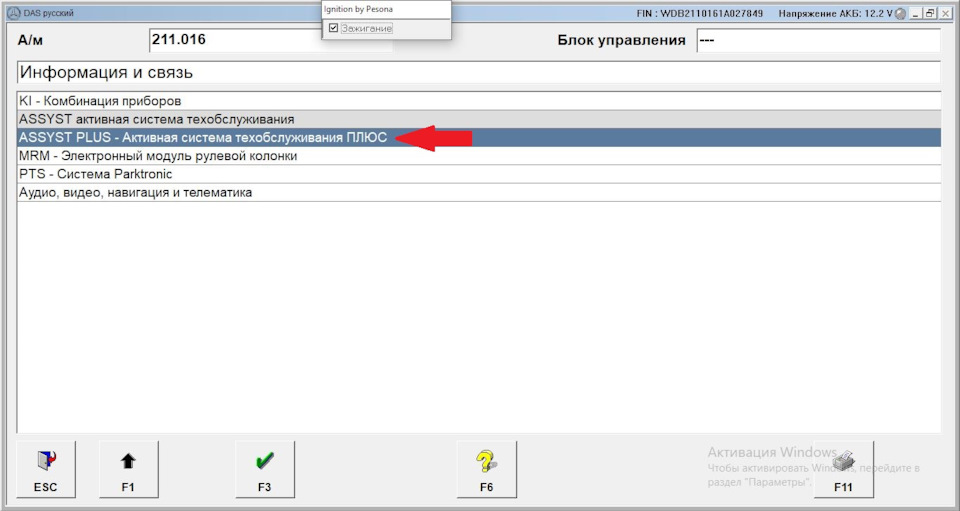

Возвращаемся в ASSYST.
Далее переходим в ASSYST PLUS.
Далее, всё то, что ты натыкал и накодировал, нужно проверить.
Ну и напоследок я решил ещё раз зайти в ASSYST и посмотреть не изменилось ли чего после кодировок.

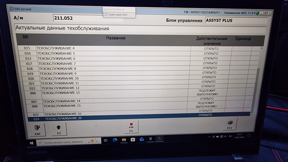

Доброго времени. Подскажите пожалуйста как изменить техобслуживание? У меня 13 и 15 подлежит выполнению.
Привет. Подскажи пожалуйста можно ли считать данные по прошлым ТО на каком пробеге/моточасах его производили? Это пишется где-то? Спасибо
Привет, да, во внутренних данных assyst
