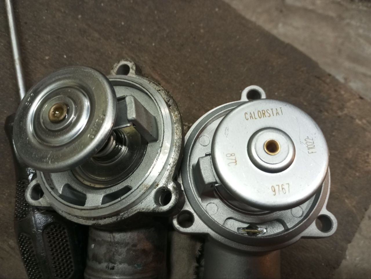

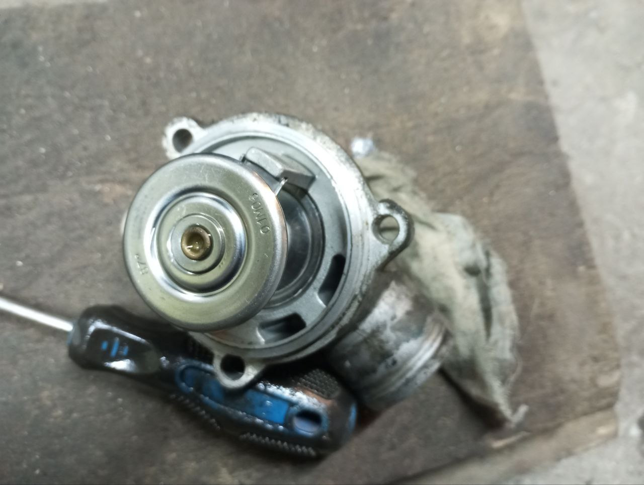

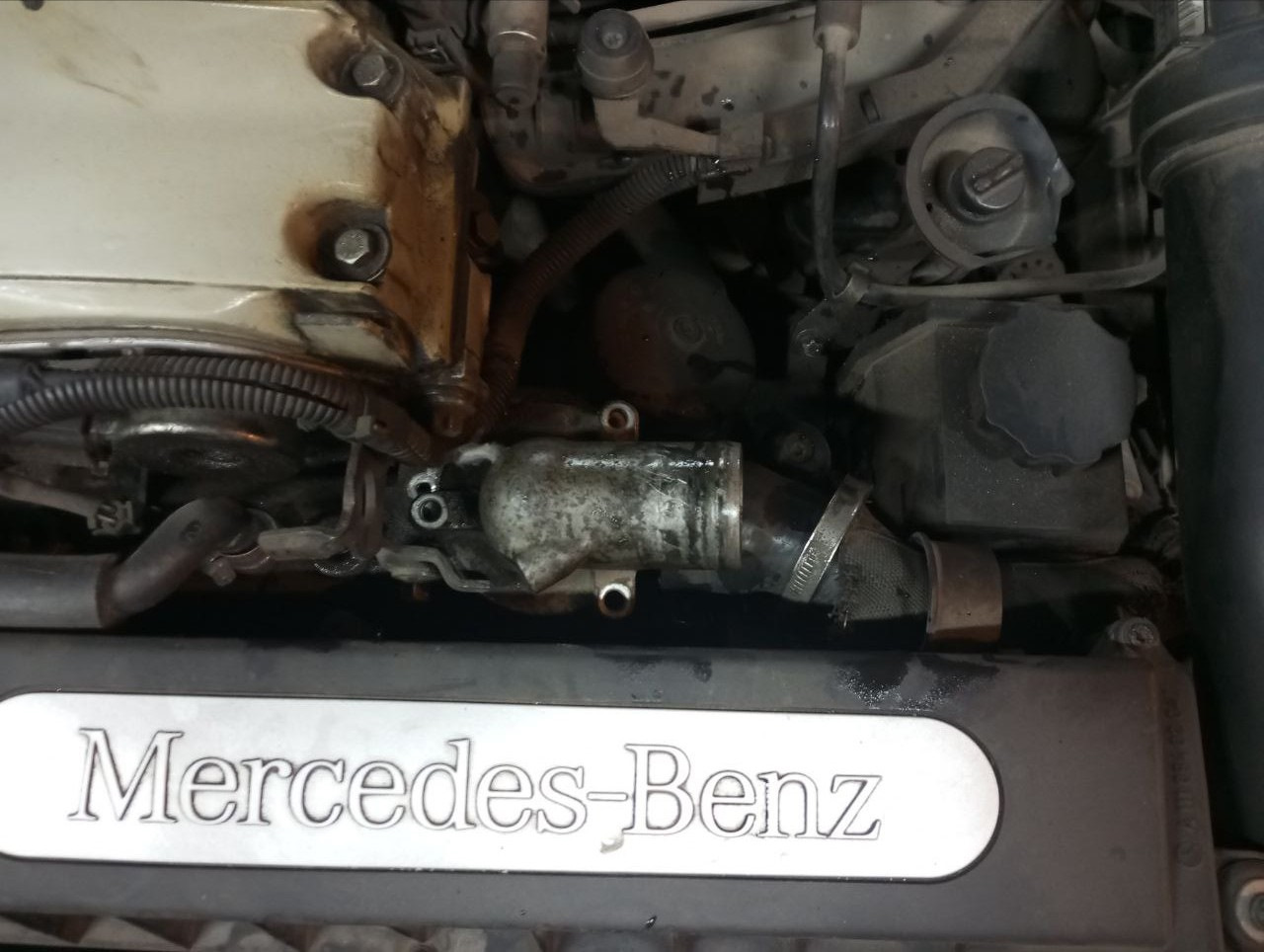

Всем привет. Пришли холода и я заметил, что машину до рабочей температуры не нагреть, а как выскакиваешь на трассу температура падает до 60.Сразу пришел к выводу, что термостат делает мозги. Но как все уже знают в моторе 111.955 термостат уже больше не выпускают, начал искать, что можно туда поставить и наткнулся на этот артикул — TH695487J фирма Vernet. По фотографии сравнил со своим, вроде бы похожи. Думаю закажу, а если корпус подходить не будет, то перекину просто внутренности. Приехал термостат, об смотрел его, он с моим сходится на 99%. По замене ничего сложного, сливаем буквально 1.5-2 литра антифриза, откручиваем верхний патрубок и три болта на корпусе термостата, сборка в обратной последовательности. В салоне теперь ташкент и температура двигателя держится в районе 85 градусов. На сколько хватит этого термостата, посмотрим.

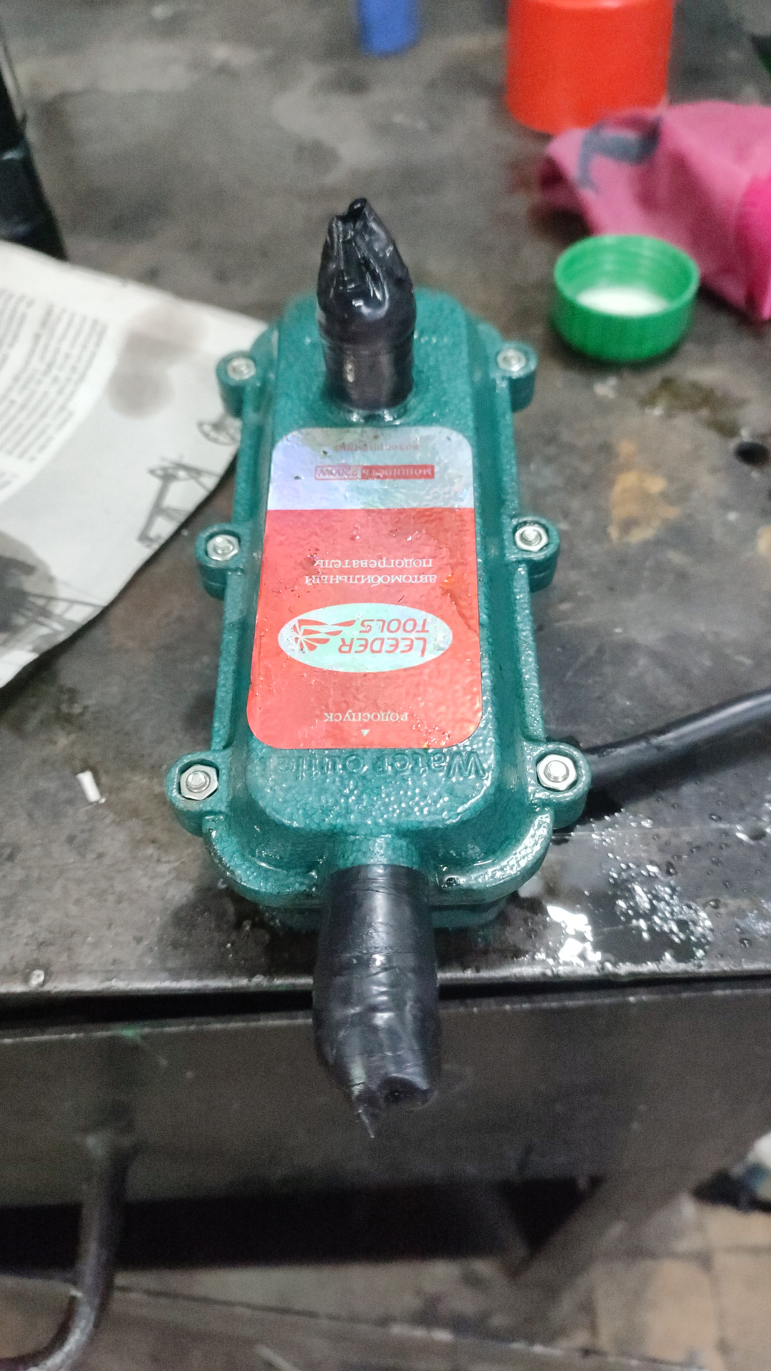

Всем доброго времени суток! Подскажите пожалуйста великие гуру)) На w203 c200 компрессор. 2002 г. Стоят или нет клапана на радиатор отопителя салона?))) Если есть то подскажите где искать))) Заранее спасибо!))
если я не ошибаюсь, то нет клапана. Если нет тепла в салоне, то либо заслонки холодно-горячо не работают. Либо радиатор печки забит, по крайней мере у меня система как на 9-ке.
Благодарю))) Да я тоже чуть ласточку не разобрал. А причина была в подогревателе на 220))) Сам тупонул при его установке)))) решил подмотать на него изоленты )))) и она перекрыла церкуляцию)))

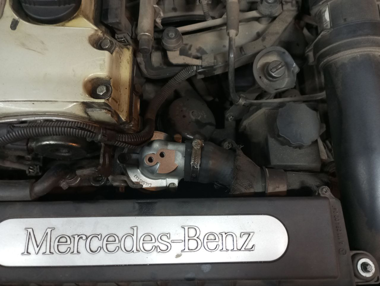

В прошлом году менял на такой же термостат, работает ровно, да и производитель серьезный — поставщик на конвейер французских автопроизводителей. Если ничего не путаю, именно такой корпус (без штуцера, хоть Wahler, хоть Vernet) всем обычно и приходит, вот и некоторым, у кого более старого образца М111 и нужны корпуса со штуцером, приходится внутрянку перекидывать. У нас таких проблем нет, потому без страха заказывал себе.
Тоже менял совсем недавно. Только у меня без штуцера термостат. Но Ташкент в машину не пришёл. Ещё одна проблема выявилась…

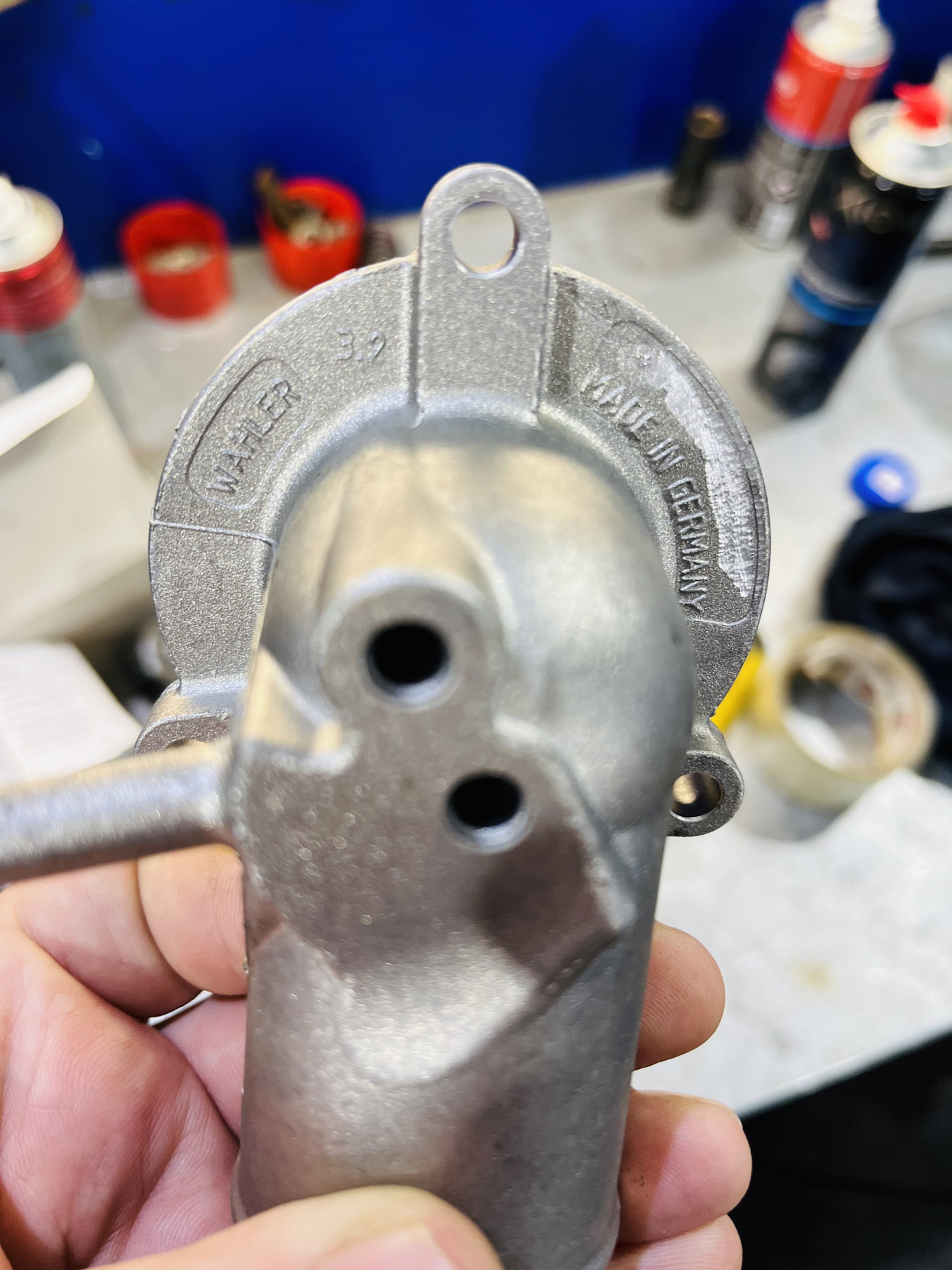

Почему их не делают? Wahler, он же оригинал

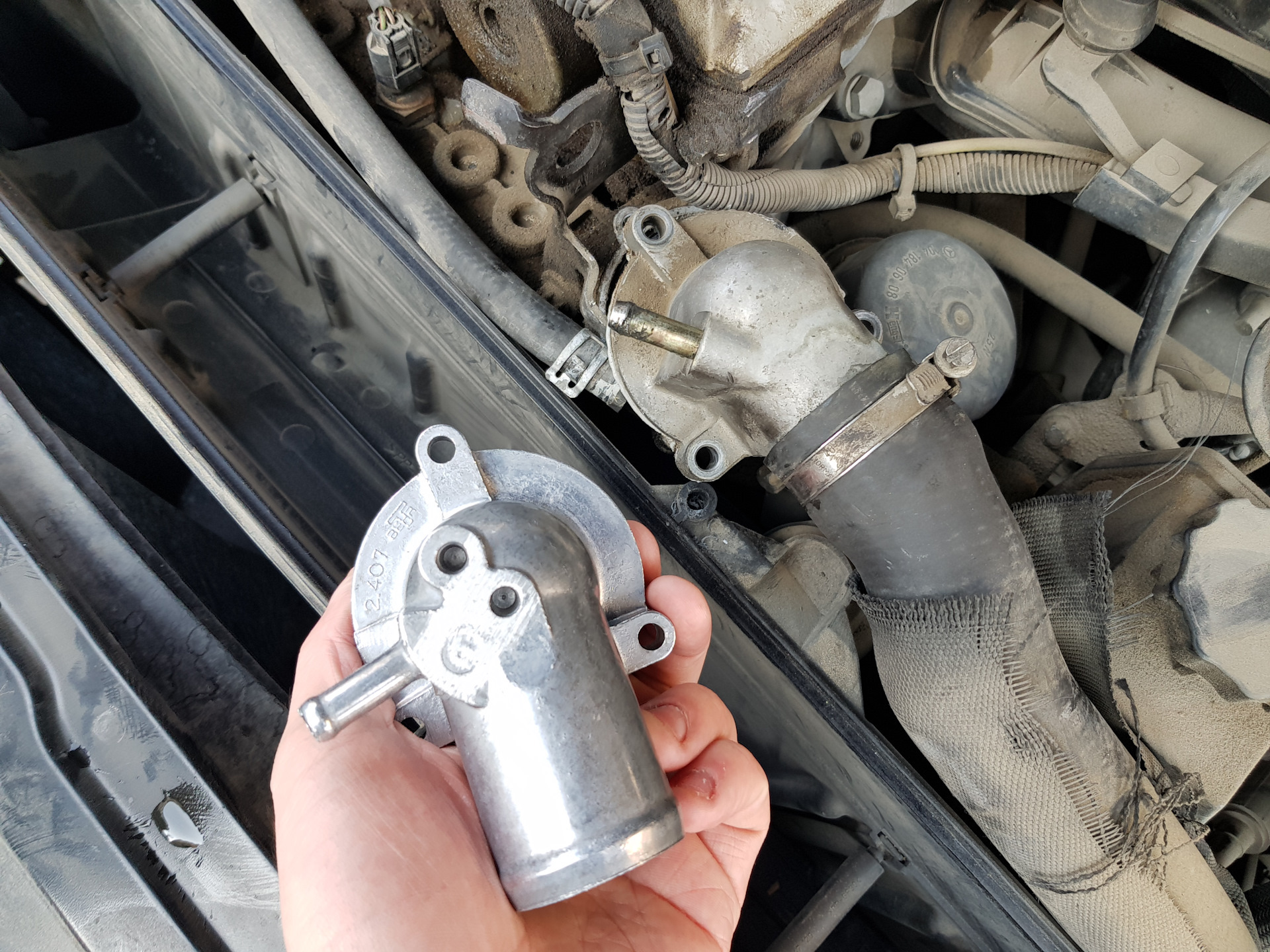

у меня обратка заходит в корпус к которому прикручивается термостат, а есть термостаты где обратка заходит в корпус самого термостата и выход обратки стоит не так, что обратка упирается в корпус воздушного фильтра.
Mskoselev

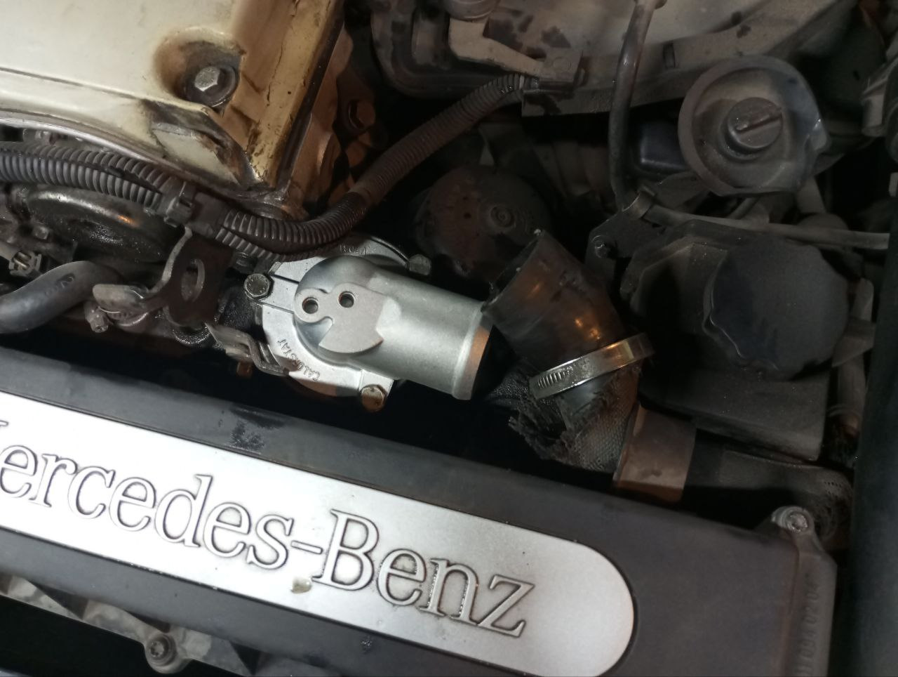

Вот в интернете нашел такой термостат
У меня тоже был штуцер неправильный) поменяли только внутрянку. Но они есть в природе, оригинальные
Nikadim777
Вот у него надпись Mercedes-Benz спилена
Mskoselev
Кто тебе такое сказал, вахлер и вахлер оригинал Мерседес это два совершенно разных термостата по виду и температура открытие разное.
Наверное именно поэтому они спиливают надпись, да?😁
www.drive2.ru/l/583675473800731657/
Новая ревизия, кросс-номер. Не слышал?
Слышал только, что человек купил уже 4й вахлер и у него проблемы, плохо греться раньше открывается термостат на 70
Когда был оригинал, такого у него не было
Я купил в проверенном месте. Первый и единственный. Проблем — ноль
