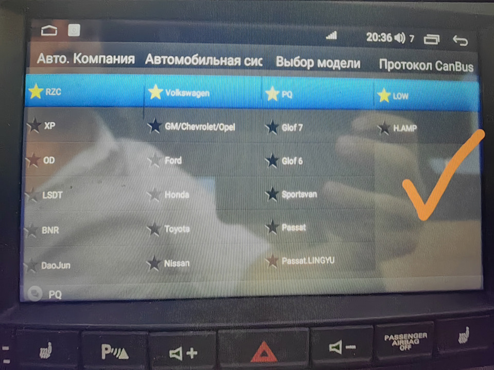

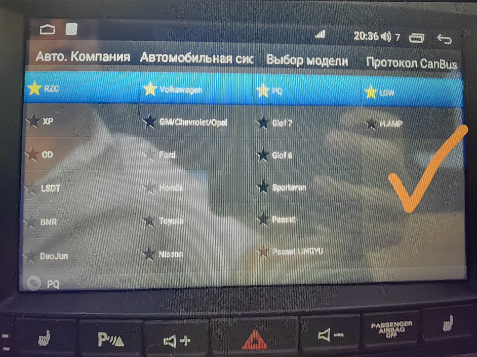

А какая настройка по канбас стоит?а то у меня тоже сс3, а переключение треков не работает.только громкость
Вот настройка
Такая же фигня, спасибо за наводку, потом можно будет вернуть обратно, если что-то пойдет не так?
Да, конечно. Также в четвёртом окне поставите нужное число. Заранее, перед кодировкой сфотографируйте заводской код, чтобы модно было обратно откатить в случае чего.
