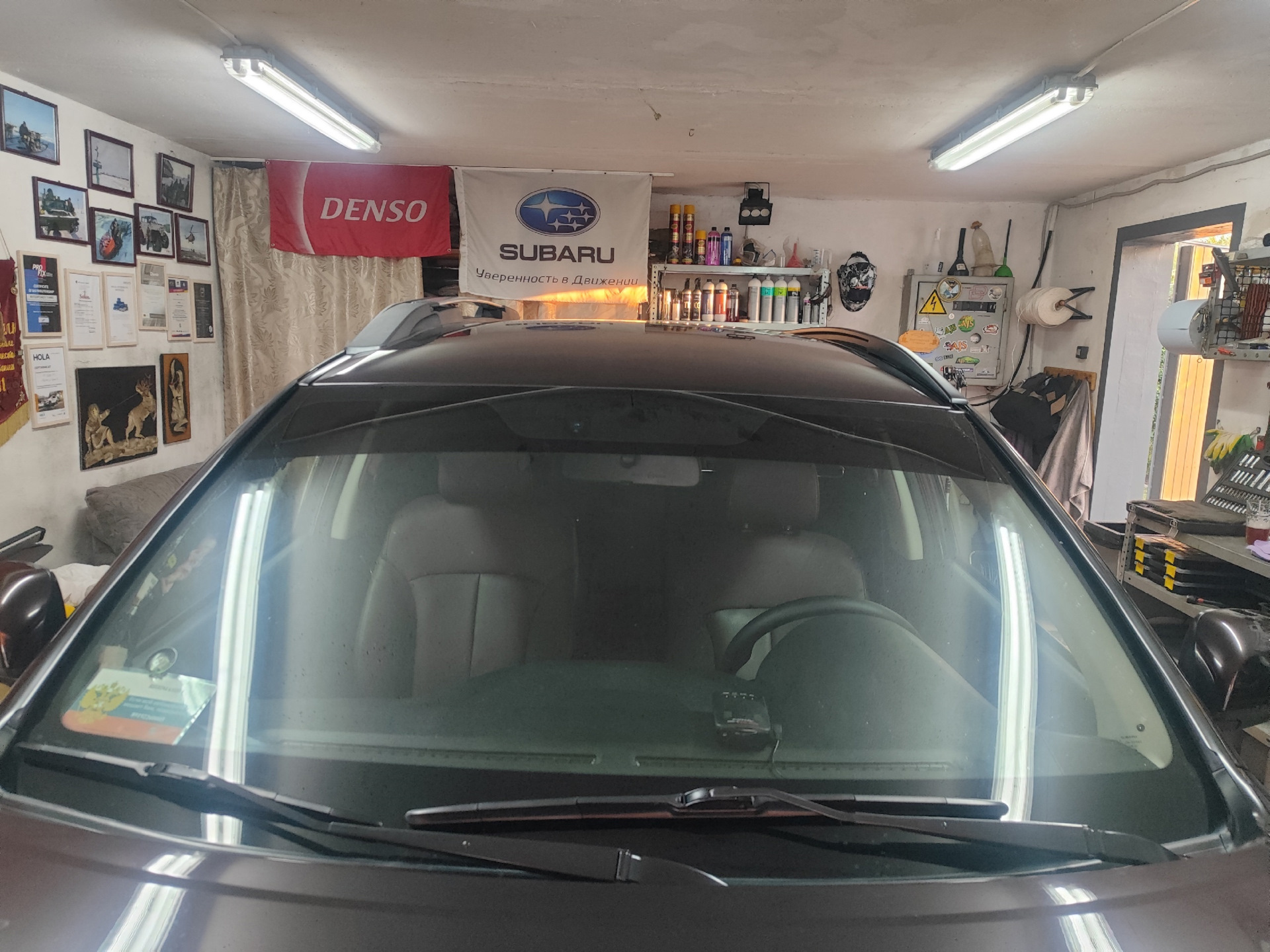

Всем привет. Кто ждал, вот выкладываю пост про низкие рейлинги. Давненько задумывался поставить низкие рейлинги, так как натыкался на посты, что высокие рейлинги протирают краску на крыше. Выхватил по сладкой цене низкие рейлинги. Когда они ко мне приехали, по состоянию были на 4-, решил что надо их покрасить и не много преобразить. Красил сам с проверенных баллончиков. Все на самом деле просто, зачищаем, грунтуем. Сначала грунтуем грунтом по пластику, потом простым грунтом, пару слоев краски и вскрываем лаком, так же пару слоев. Пока все сохнет пару дней, подготавливаем сами рейлиинги к установке. Докупаем нехватающих болтов и меняем старые клипсы на новые, на болты вырезаем новые прокладки из Шумофф Комфорт 3 (материал). И низкие рейлинги готовы к установке. До последнего тянул и не хотел снимать родные высокие, переживал что ЛКП будет сильно повреждено, что придется красить крышу, а этого не хотелось, так как машина вся в родной краске. Но назад дороги не было. Открутил 8 болтов, снял рейлинг и увидел грязь, ничего страшного не было, выдохнул!)) Но не тут то было, когда я все промыл и ахнул бл… Царапины на краске. Первым делом обезжиривателем обезжирил, всякой химией, подумал может уйдет и это грязь. Чудо не произошло. Расстроился, взял полировочную машинку, отполировал, 50% ушло. Местами осталось, так как если полностью убирать царапины, то это до краски. Вывод сделал для себя один, если вы хотите ездить с высокими рейлингами, то обязательно снимать, проклеивать бронепленкой, иначе перекраска крыши неизбежна. Мне можно сказать еще повезло, так как в городе у нас более менее тепло и соли мало на дорогах. До грунта рейлинги не протерли мне крышу, но небольшие следы остались.
