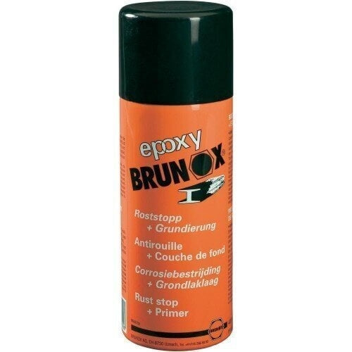

Занимаюсь порогами знакомого.
Как то раньше я использовал брунокс на старой машине, убирал ржавчину с порогов и капота и спустя 5 лет на машине все держится и не вздулось.
Делал так, зачищал ржавчину, заливал бруноксом в 2 слоя и красил, все это конечно учитывая временные интервалы по высыханию. Шпатлевать тогда непришлось.
Сейчас же делаю то же самое, но появились вопросы: можно и нужно ли наносить грунт на Брунокс и можно ли шпатлевать брунокс?
Если можно шпатлевать, то получается нужно риску сделать на слое брунокса, верно?
И не является ли Брунокс сам своего рода грунтом? Даже на этикетке написано Rust stop+primer.
Кто знает, поделитесь пожалуйста

На однокомпонентный грунт нельзя наносить двухкомпонентную шпатлёвку
Двухкомпонентная шпатлёвка это та что с отвердителем?
Да
Понял, спасибо
GolfVier
Если нет компрессора для нормального грунта, то шпатлёвка на голый металл
Есть же техническое описание на данное средство. Читайте ТДС и там все указано.
9. Дальнейшая обработка: Нет необходимости мыть! Нет необходимости шлифовать! Нет необходимости зачистки поверхности при помощи средства для удаления силикона! Нет необходимости в дополнительной грунтовке! После полного затвердевания защитного слоя (проверка нажатием ногтем) необходимо нанесение покрывающего лака. При необходимости возможно также нанесение шпаклевочной массы (полиэстровая, стекловолоконная и финишная шпаклевка).
Следует убедиться в совместимости шпаклевочной массы, наполнителей и покрывающего слоя:
Не рекомендуется использование нитросодержащих систем на водной основе:
Не рекомендуется использование нитросодержащих покрывающих лаков, так как они могут повредить и отделить слой BRUNOX® Epoxy. При использовании покрывающих лаков на водной основе вне помещений необходимо нанесение дополнительных покрытий.
Рекомендуется использовать железную или синтетическую слюдку – краски (с сильной пигментацией) для наружного применения. Двухкомпонентные системы: Для двухкомпонентных систем рекомендуется проведение предварительной проверки совместимости покрывающих лаков, шпаклевочных масс.
Средство совместимо почти со всеми предлагаемыми в торговле системами без строгого предписания по применению продуктов той же линейки.
