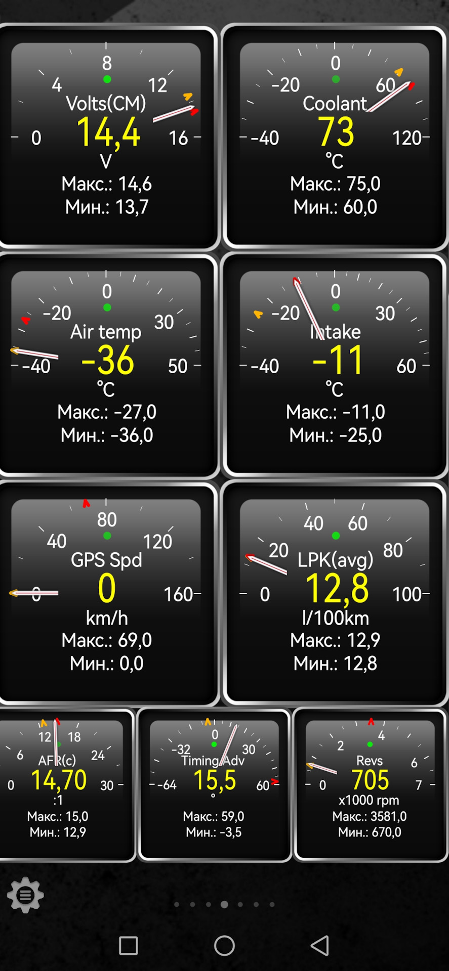

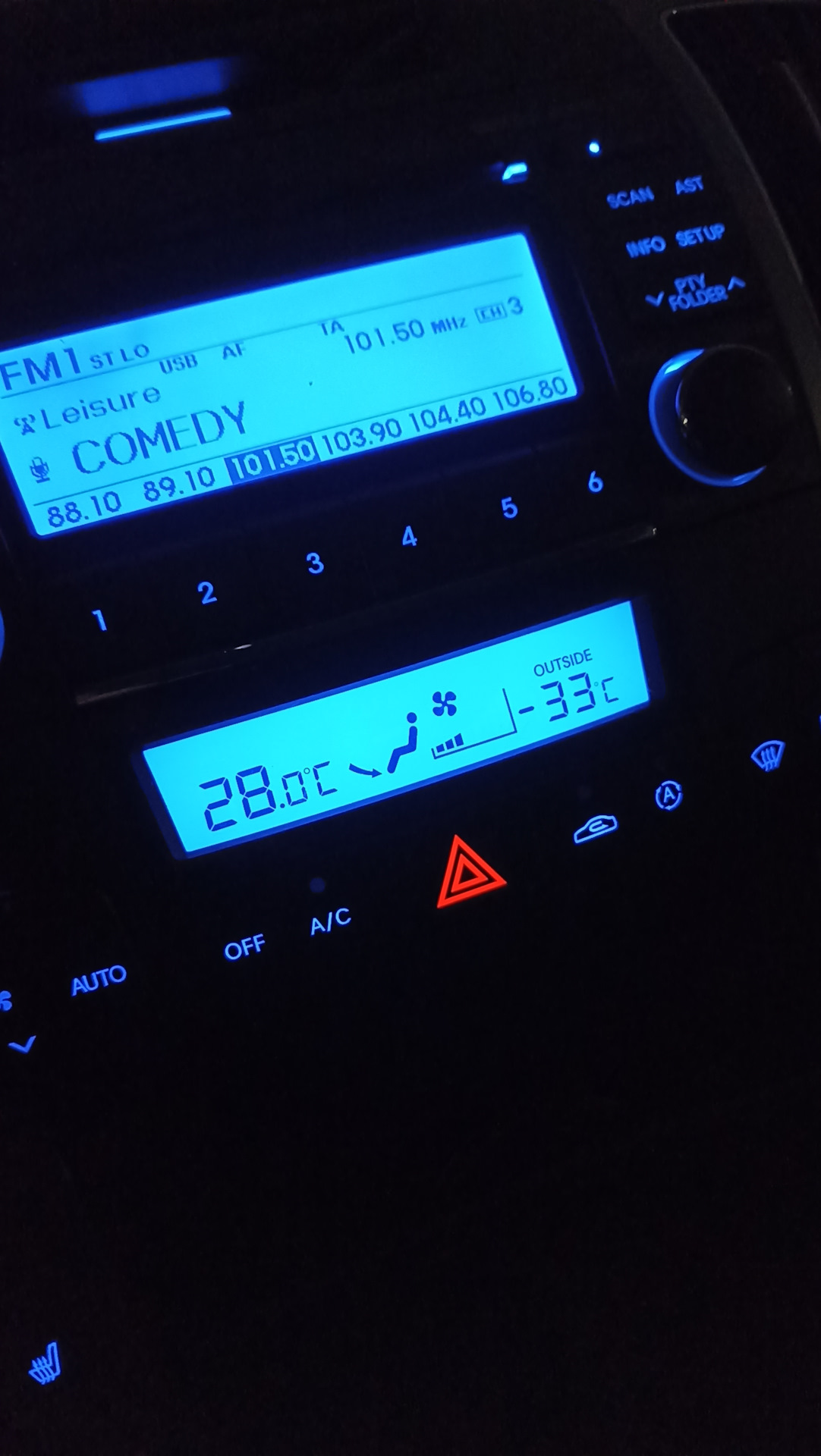

Датчик на экране похоже ниже чем -33 не показывает, по крайней мере ниже 33 градусов я ни разу не видел… но по данным из ELM на улице немного холоднее:
Данные из ELM Температура ОЖ при включенной печке не выше 72-75 градусов поднимается Наружная температура минус 36, думаю так и есть
В движении климат настроен так. Иногда переключаю поток воздуха на лобовое-ноги.
На стоянку выставляю так — что бы не расходовать зря тепло на обогрев салона, этих настроек хватает чтобы не примерзнуть к рулю когда начинаю движение :) Напомню что стоит таймер на запуск раз в 4 часа, плюс включаю автозапуском за 15 минут до начала движения.

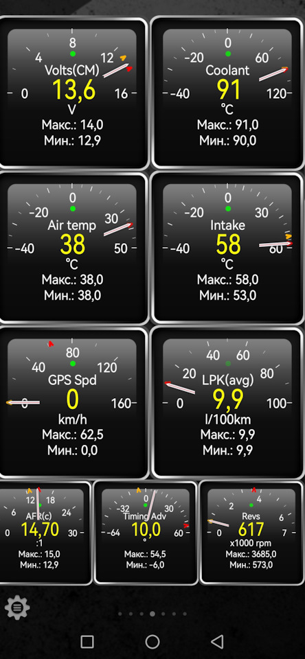

Я удивлён показаниям температуры ОЖ у моего двигателя. Выше 95 градусов я вообще не видел, даже в +37 этим летом темпа была в этих пределах. Вентилятор ни разу На полную не слышал 🤔 И такие отзывы не только у меня, кто то недавно тебе в комментах такое же писал.
Это нормально. Так и должно быть. 95-100 это много. Мой тоже не греется никогда выше 90-95. Только у тебя на 2 литра радиатор по размерам, как мой, вероятно по артикулу они даже совпадут. И у тебя запас получается солидный по пассивному охлаждению. У меня же этот результат достигается притоком свежего воздуха от вентилятора.

Думаю нужно термостат менять, а не одеяло накидывать 😄 Сегодня обнаружил что радиатор горячий и верхний патрубок, похоже он не закрывает большой контур.
Нет, завтра щуп запущу — проверю. Сегодня уже хватит мёрзнуть 😄 Я уже вычитал что нижний должен быть холодным если термостат закрыт, а верхний при этом горячий. Так?

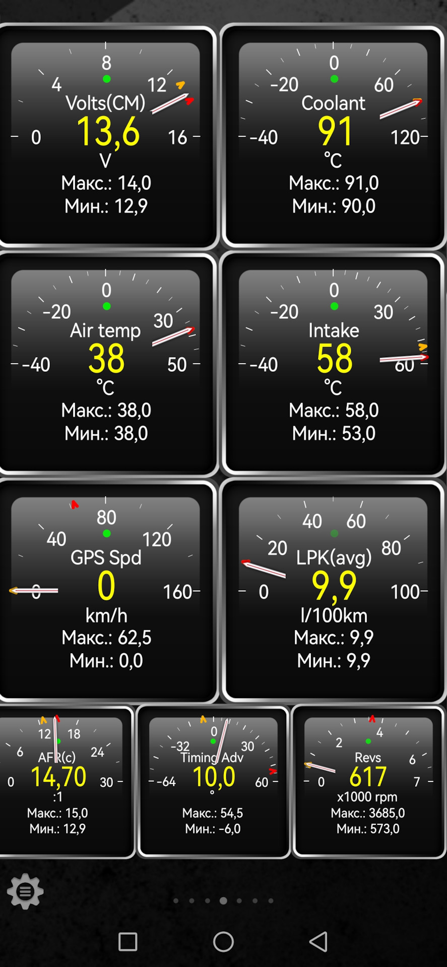

Вот у меня есть скриншот этого лета
мдаа…существенно конечно.
