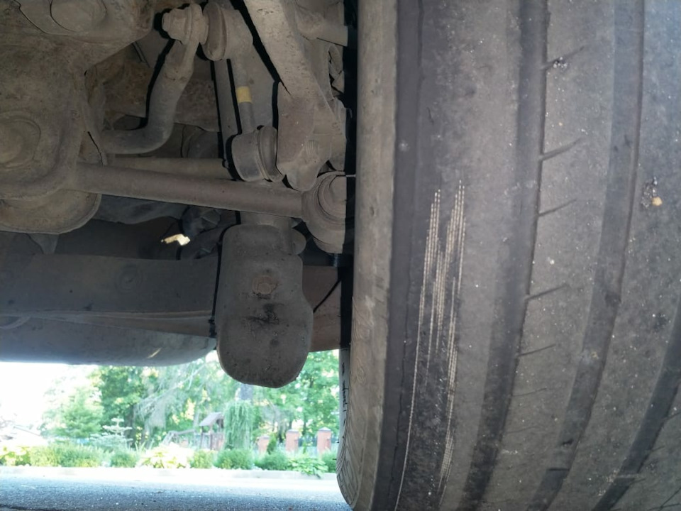

данные по развалу (фото ваши) можно считать эталонными? не подъедало резину по краям как у меня? я просто тогда распечатал бы и в зубы сунул мастерам со словами: мол, вот так как на фото сделайте!
Так никогда так сильно не ело резину. Один раз был, я заметил что на лете стало подьедать внутреннюю часть, именно сзади, я вовремя заметил, приехал в сервис, на стенд поставили, все криво косо, попытались выставить, а не получается, все болты намертво закисли, ребята попались нормальные, на ночь замочили все болты и оставили авто до утра, а утром все открутилось и все поправили в норму. После этого сразу смазали все болты смазкой и теперь они всегда крутятся хорошо. Но и больше таких изменений в развале никогда не было, чтобы ело резину. Насчёт эталонности показаний, это дилер делал, должно быть все точно. Но честно говоря, сколько раз за последние годы делал эту процедуру, всегда просто развальщик выставляет значения по марке году и приводу, выставляет значения если они ушли от рекомендованных программой и все норм. Резину не жрёт руль ровный, не ведёт никуда и тд.
