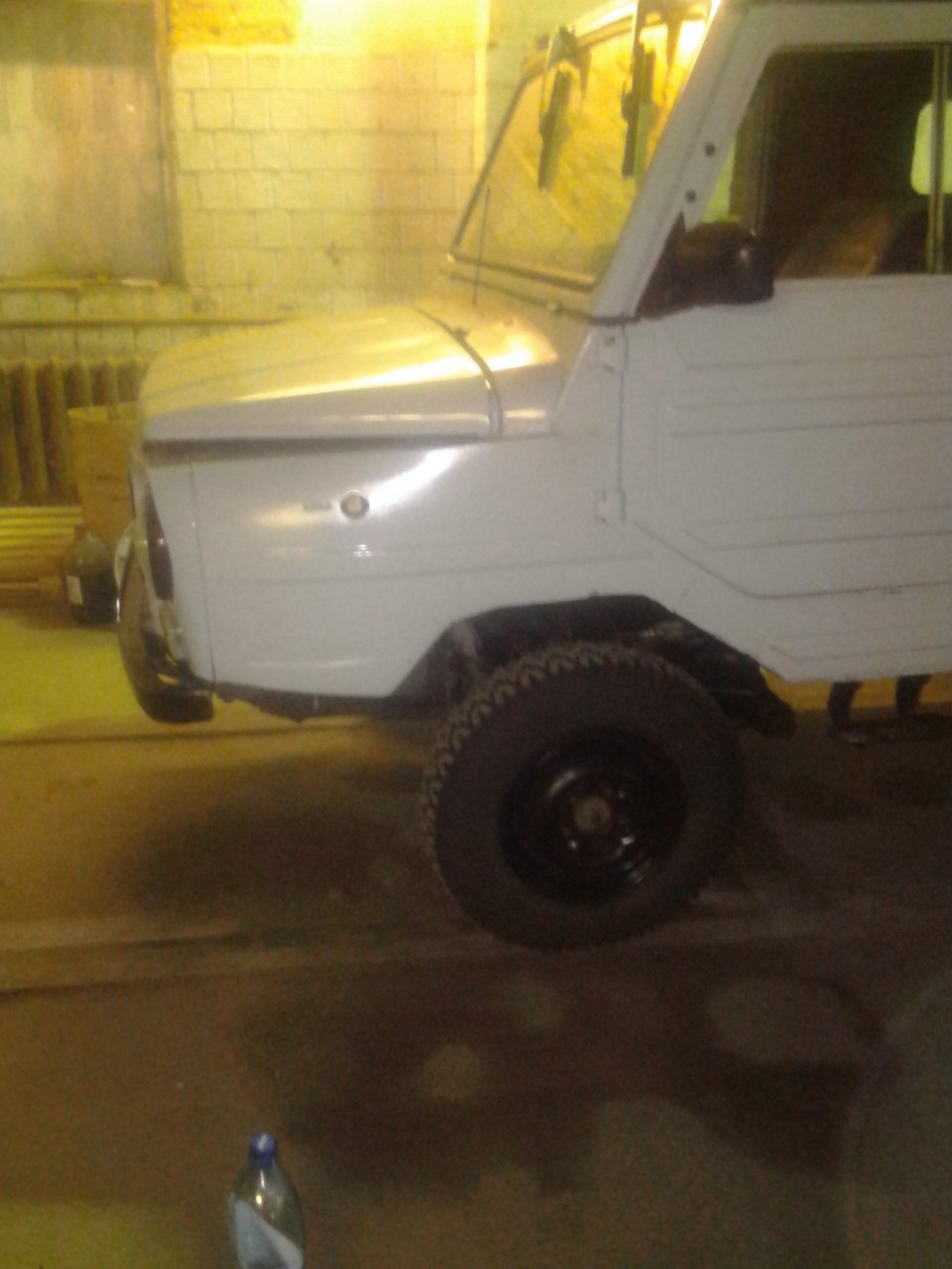

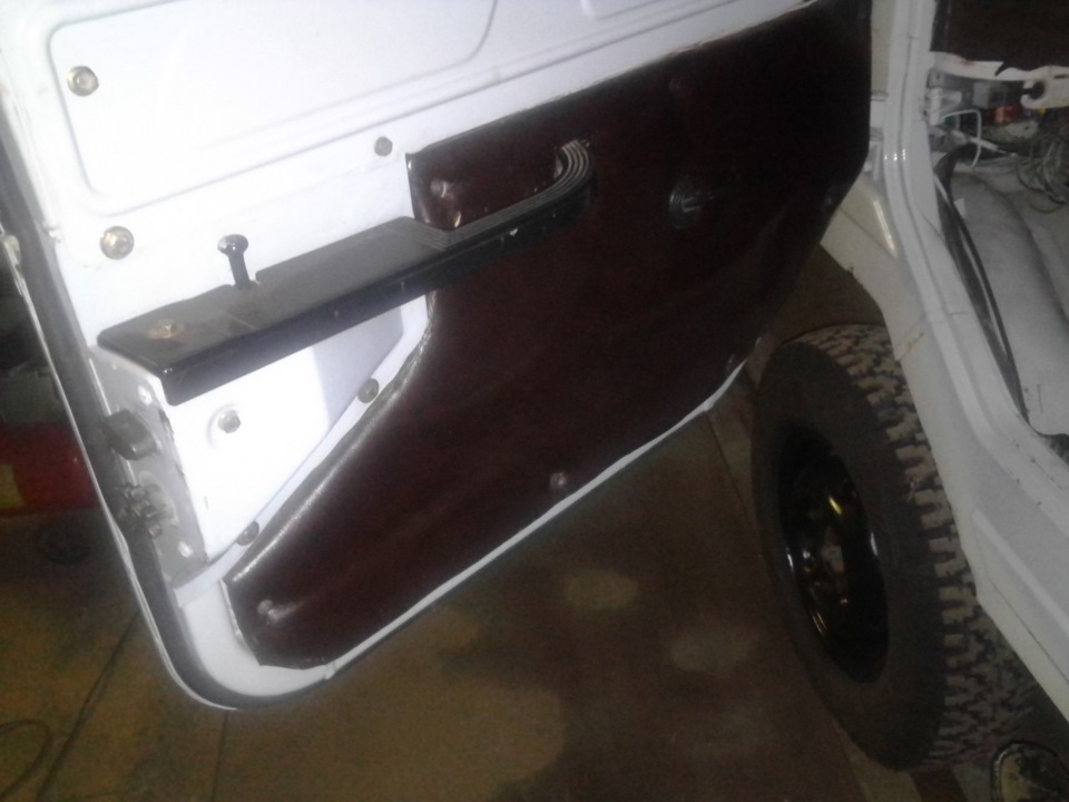

итак
1 днище обработано пушсалом с нигролом
2 поменяны тормозные колодки, передние тормозные трубки
3 вычищено и окрашено все детали ходовки кроме аммо
4 вчера целый день кум точил капролоновые втулки за городом (местный токарь после майских праздников отказался точить (накуя голову морочил?)), к семи попали в бокс и начали оперативную установку всего что снимали (нужно было освободить подъемник)
к двум ночи закончили сборку — могли и раньше но черт дернул прикрутить полуоси на передних редукторах а рычаги на фиксаторы не повесить, ну и куму стало интересно как руль крутится — хлоп и полуоси повылетали в итоге лишний час работы
процесс работы не отснят — спешка, ни одного нормального перекура, руки по плечо в мазуте
Чуть не забыл…
Огроменное спасибо Одесскому Фантому за подсказки и втулки шкворней!
