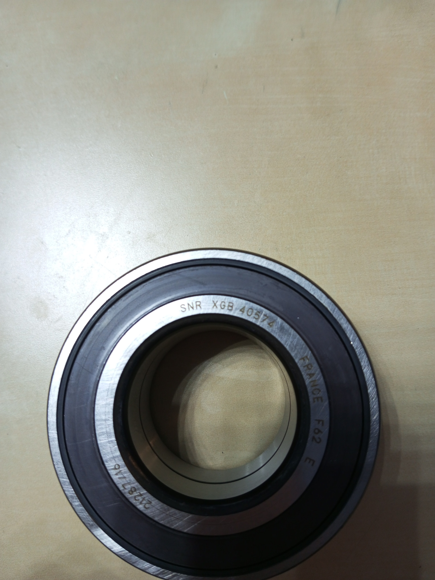

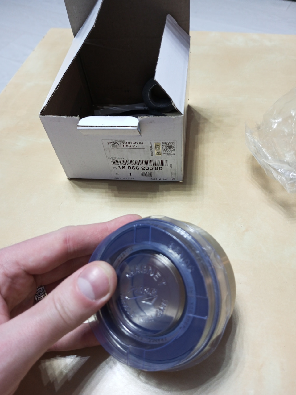

Добрый день мои подписчики! Еще с осени пошел гул от передних ступичных подшипников! В нынешнее время найти нормальный вариант для замены это БЕДА! Кругом один левак! Я наверное месяц читал форумы, драйв, сопоставлял кто какие ставил-сколько прошли в итоге… БЫЛО ПРИНЯТО РЕШЕНИЕ БРАТЬ ОРИГ КОМПЛЕКТОМ! 1606623580 Внутри лежит подшипник NTN SNR. Сразу при получении стал проверять магнитной картой(взял у знакомых) дорожки на целостность! Все хорошо! Попутно была замена колодок вкруг, моторного масла и фильтров. Пришла зима, а значиииит чтооооо? Естественно начал подмерзать наш любимый ручник! Купил пыльники на тросики ручника от GM. Внутрь тонну силиконовой смазки!

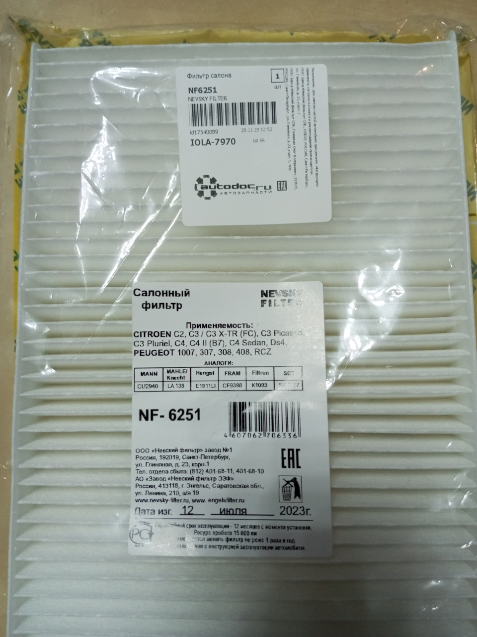

3) Фильтр салона Невский Фильтр NF 6251 — 250 руб.

9) Передний ступичный подшипник ОРИГ 1606623580 2шт.- 11000 руб.

Купил снр за 3500 летом на экзисте, 1000км и привет
Покупал не на экзисте… Посмотрим сколько проходят.
В сервисе сказали, что паливо тыщи полторы, а у меня норм, но старый запас непонятно с каких складов скорее всего, типа древнее пересохшее говно
Хм, интересно, у меня родные стояли скф…а не нтн-снр
Родные не знаю какие у меня стояли…
И по вину скок пробивал и покупал всегда скф были
Skf не стал брать. Очень много плачевных опытов даже тут у мужиков на Драйве!
Согласен, если головой не думать и как "эти мужики" покупать типа скф за 1,5к на озоне)))
Много примеров не про Озон и прочие маркет плэйсы! Левака полноооо!
Так вот а зачем покупать то на этой шушаре?Я щас всё больше и больше удивляюсь индивидумам которые уже фильтра и масла начали покупать на этих маркетплейсах🤦
Согласен с тобой. Да даже с известных авто площадок веры нет! Клянутся за своих поставщиков. Даже Автодок был пойман много раз на леваке!
