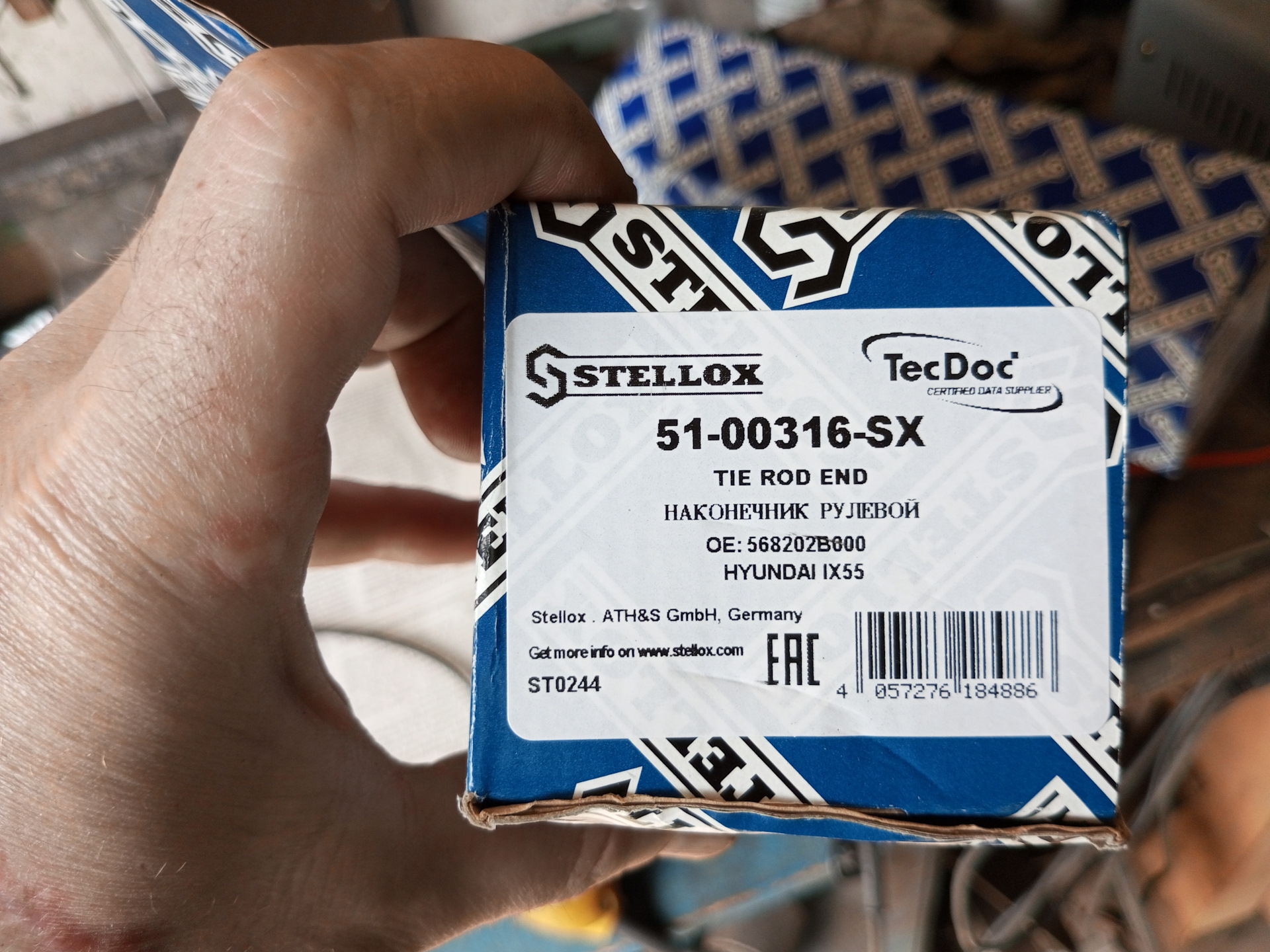

Купил новые наконечники.Походу разные какие то.

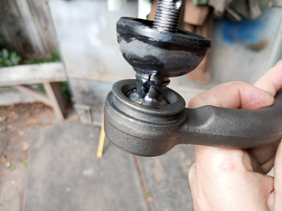

Решил, что перед установкой нужно вскрыть и проконтролировать наличие смазки.
Как я и предполагал смазки производитель пожалел .

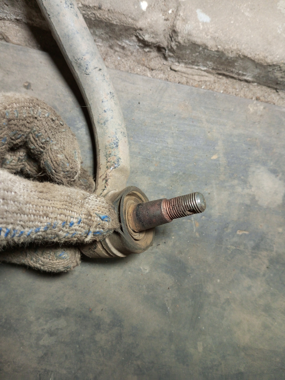

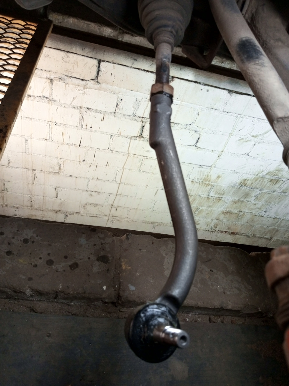

Под донкратил, снял колесо, снял старые наконечники с использованием съёмника (очень удобно).Ничего сложного.
Где то на просторах интернета вычитал, что перед установкой не плохо было бы смазывать литолом резиновые уплотнители с наружи.И потом в процессе эксплуатации периодически мазать.Якобы предотвращает разтрескивание и протёртости.Хрен знает -посмотрим как это себя покажет.
Запчасти на фото: 5100317SX, 568202B900
Запчасти на фото: 5100316SX
