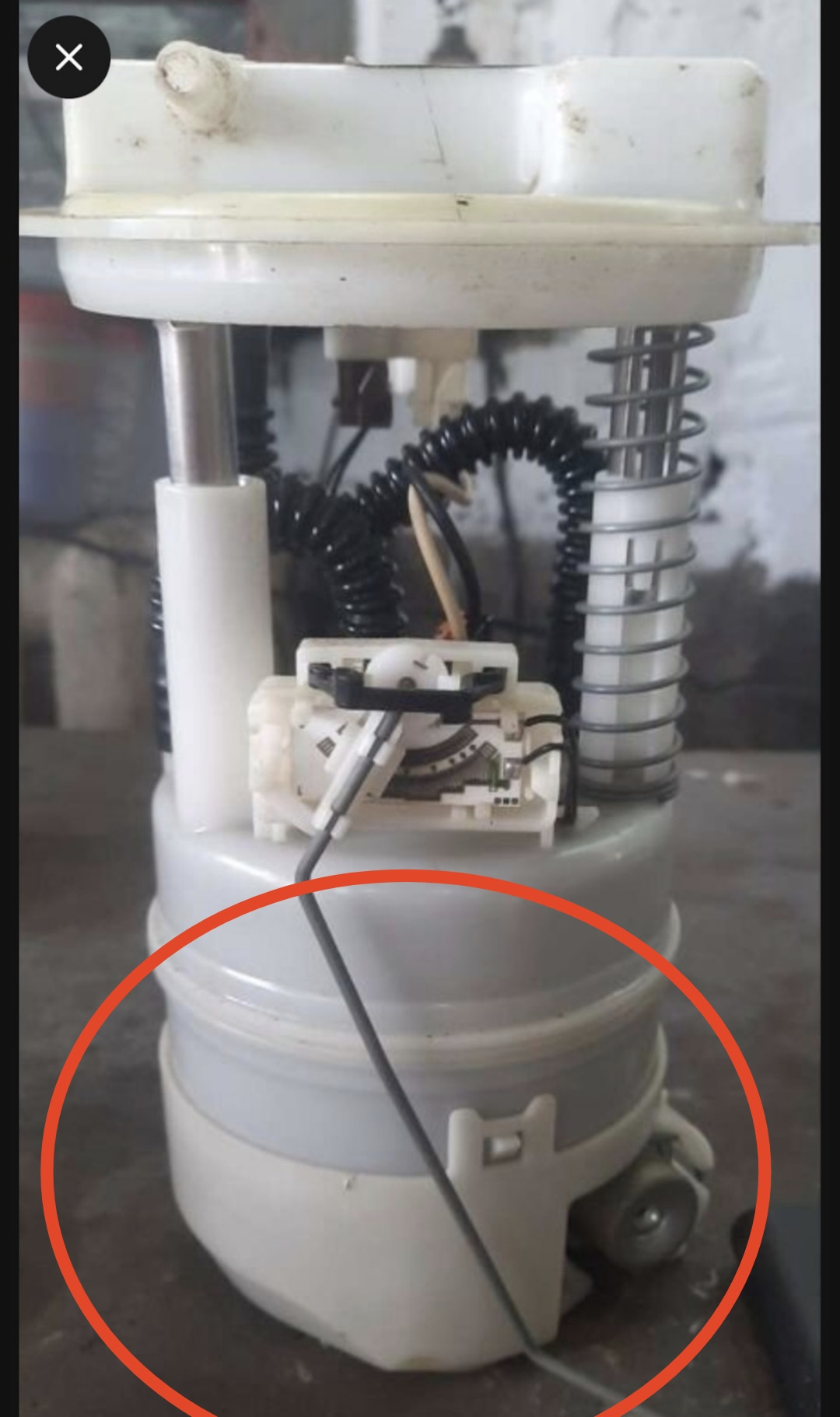

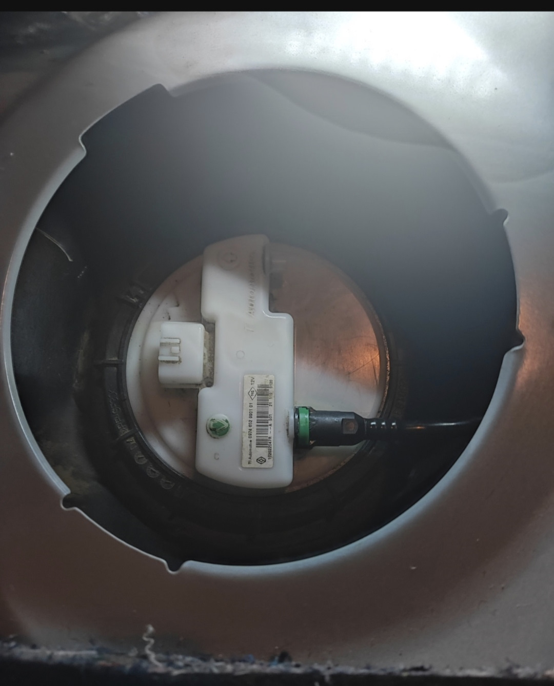

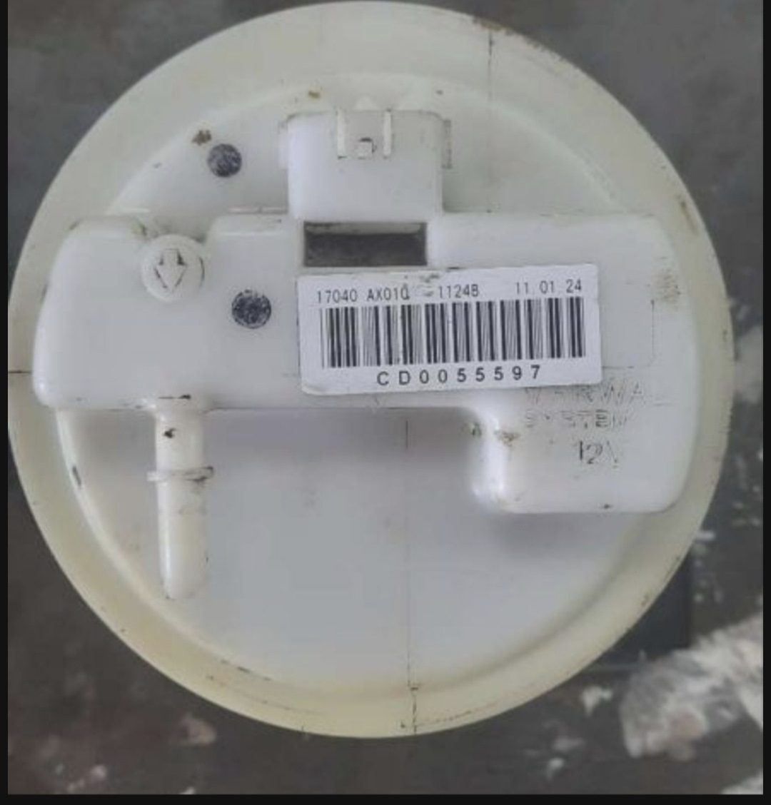

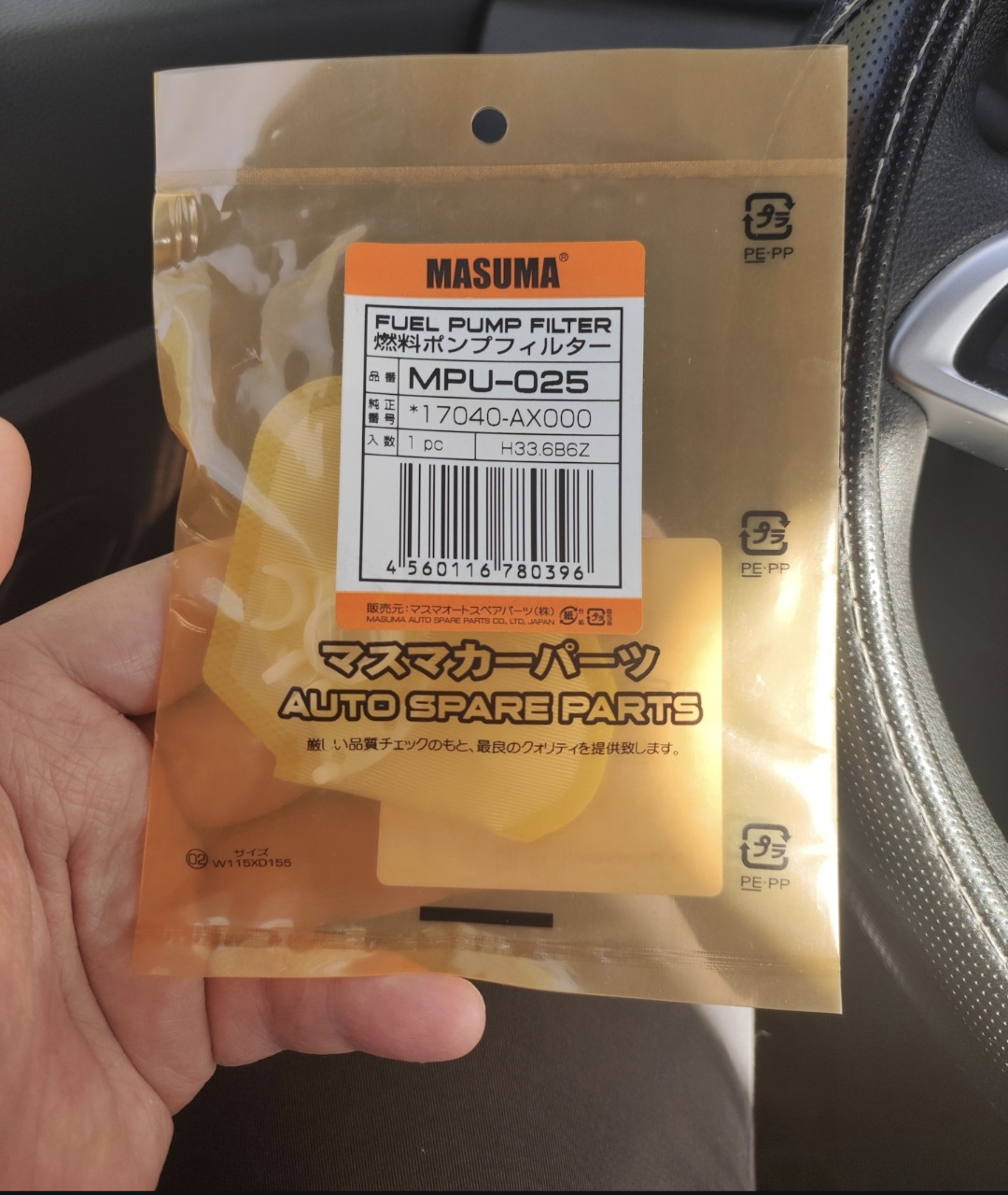

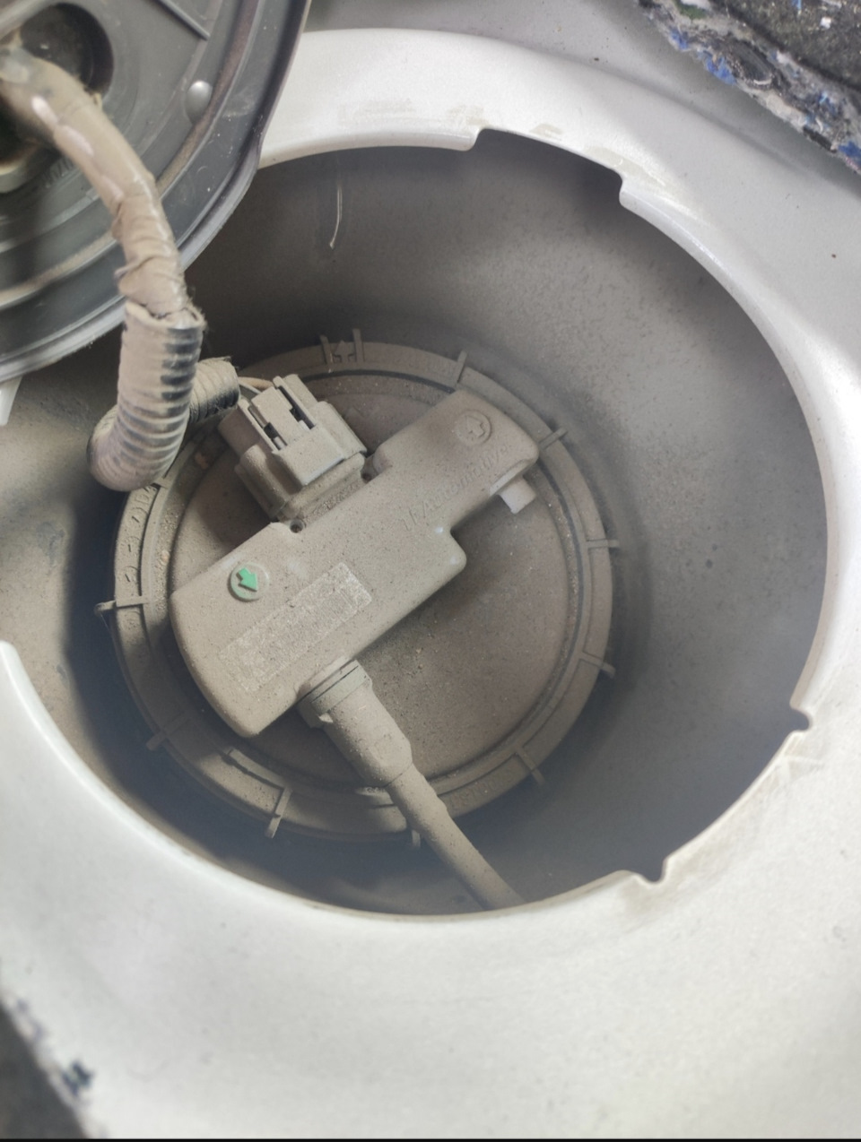

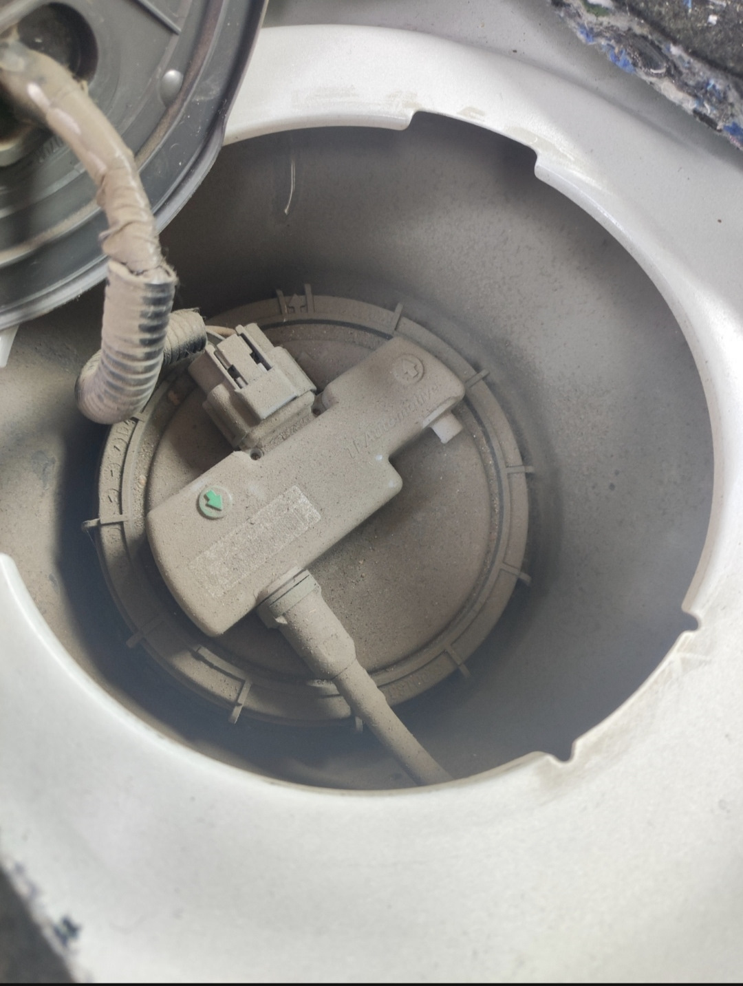

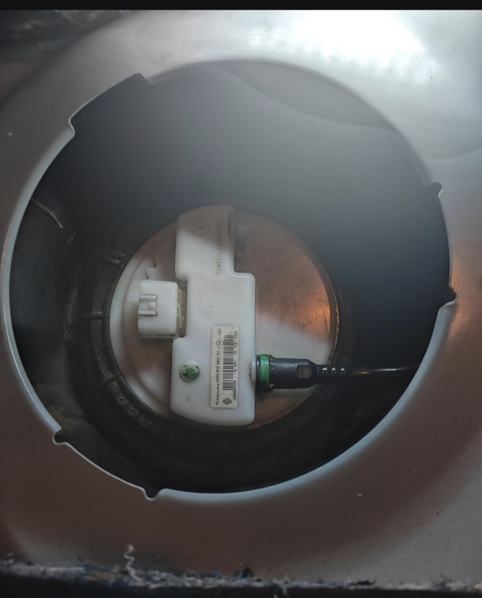

Был куплен насос от nissan note за 1350 р. Поднимаем заднюю сидушку, аккуратно вытаскиваем пластиковую крышку, снимаем разъем с насоса и патрубок (вот он сцука не хотел сниматься вообще). Насос снимал разводным ключом, вытащить сразу вверх не получится мешает поплавок датчика уровня топлива. Выводим насос вверх и наклоняем его потихоньку и сразу убираем уплотнительно кольцо, отгибаем тризащелки и снимаем нижню колбу вытаскиваем колечко уплотнительное и вытираем чистой ветошью и все промывает начисто и сетку на нососе заменил. Нижнюю часть снимал спомощью пластиковых лопаток, собираем все в обратном порядке сразу накидывает на горловину бака уплотнение потом заводим в бак насос и совмещаем метки. Делал во дворе фоток мало торопился, заняло 30 минут. Пока наблюдаем средний расход после обнуления упал до 7.3

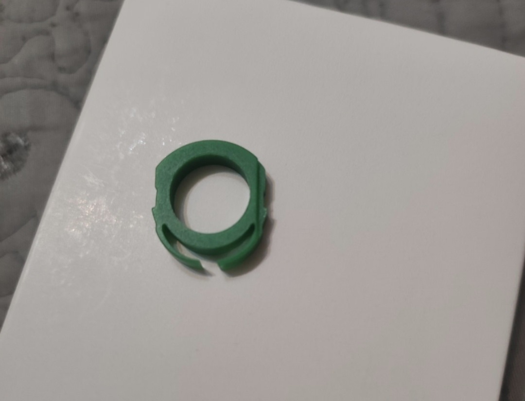

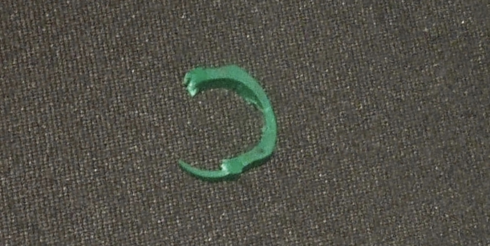

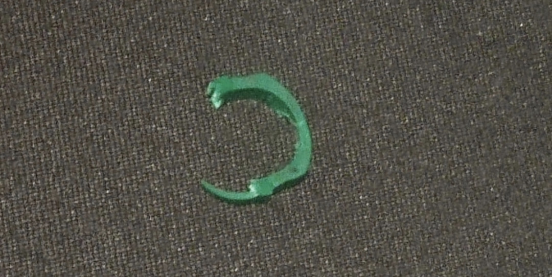

При проведении демонтажа топливного насоса, был сломан запорный фиксатор быстросъёма. Данную деталь нашел на Ав…о в городе Тольятти артикул я205 идёт на Ларгус. Может кому понадобится …

Здравствуйте, всю нижнюю часть, регулятор в нее поставил новый .
Здравствуйте, так вы поменяли всю нижнюю часть целиком? Или только сам маленький регулятор, но он роде запаян?
