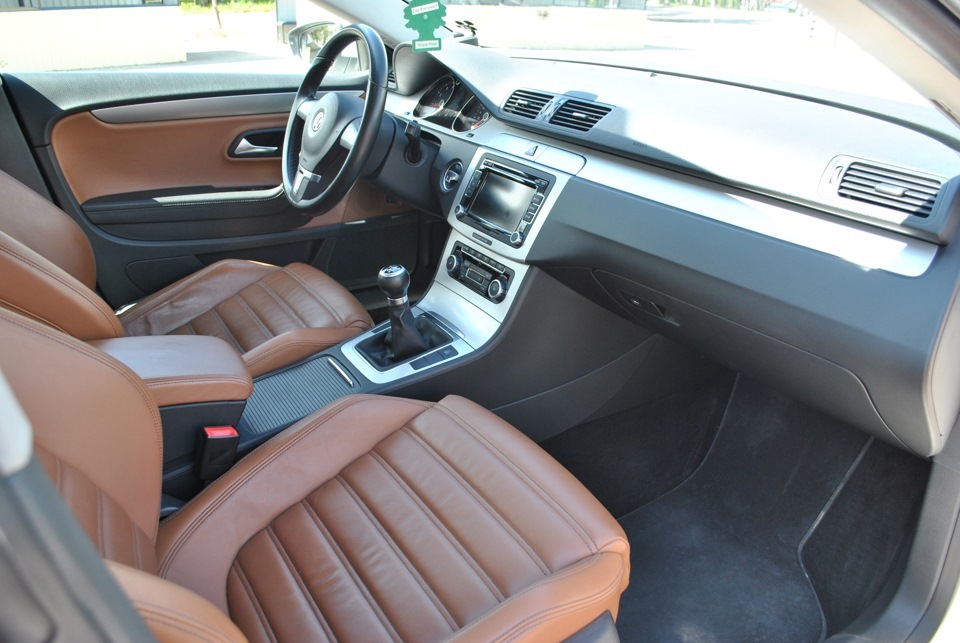

Пробег 80 а сиденье на вид как после 280 что то очень много складок на нем
Вам экспертам видней, гадание по фото это тот еще дар.
на все 100%, может дюймовочка попкой лилеть их, а может кабан … износ, в том либо ином случае — земля, небо !
согласен, за пробег этого фольца я уверен был на все 100 %
alexclency
А я и не утверждал что там не 80 просто говорю что сиденье все убитое. Качество значит г… о вот и все что имел ввиду
Говно это твой диван на котором ты сидишь, сидения идеальны, без увел. фото видно, в каком состоянии салон. 10+
Я вообще то ни кому не хамил. На нормальном сиденье от такого пробега не должно быть таких складок. А на каком диване я сижу ты видишь?
Тут нет никаких складок.естественные признаки того что в кресле сидели.кожаную куртку носил когда нибудь?
он дурачек какой то, салон идеальный по моему мнению для такого пробега
Amidamaru161
Твой визг коматозного фанатика ВАГ естественен так же как день и ночь. Тот случай когда припалили смотанную тачку)))
