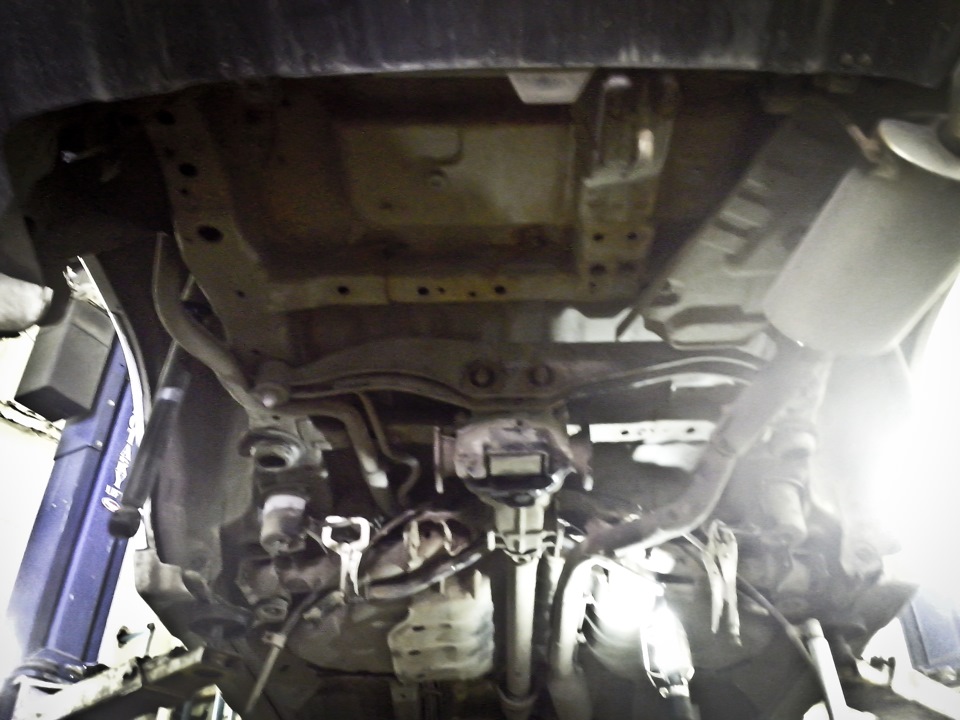

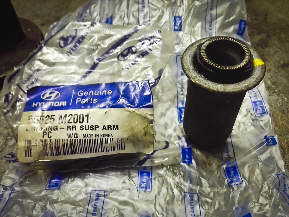

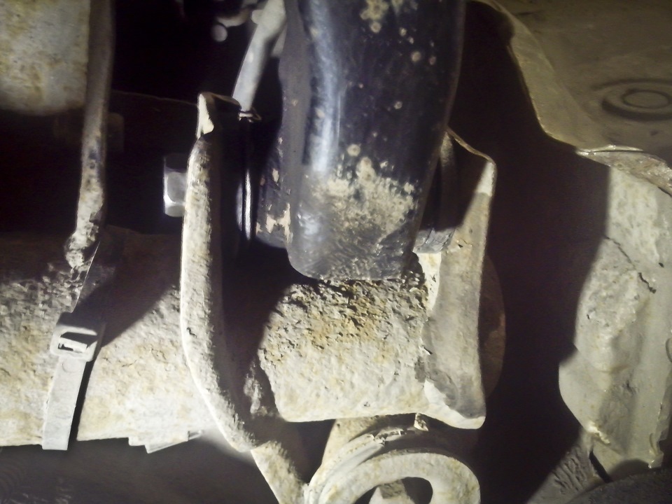

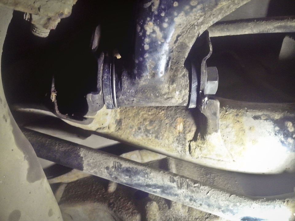

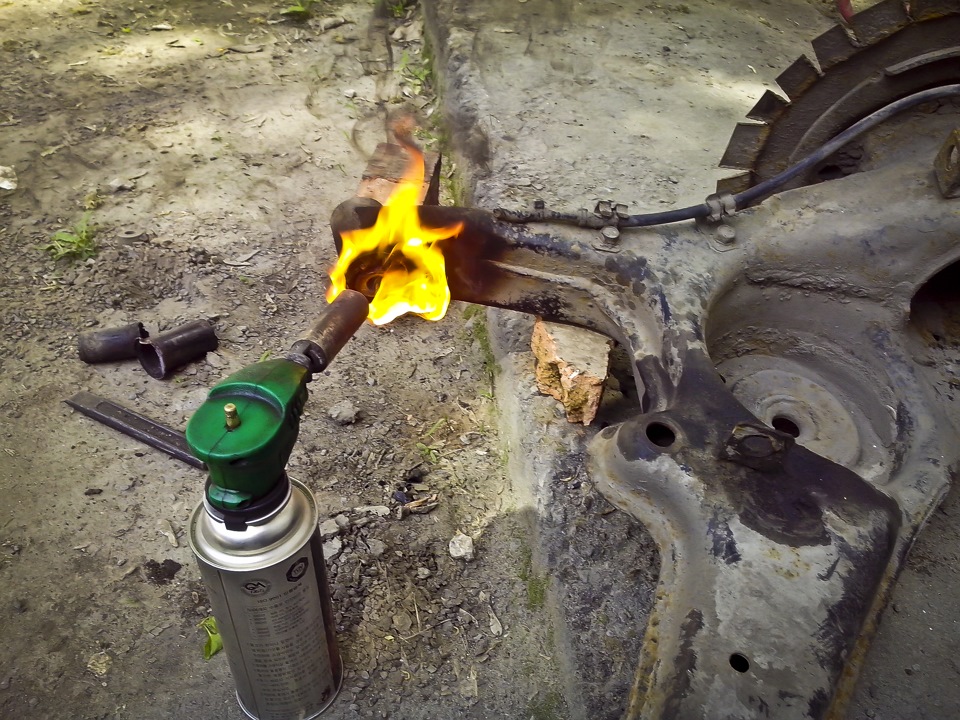

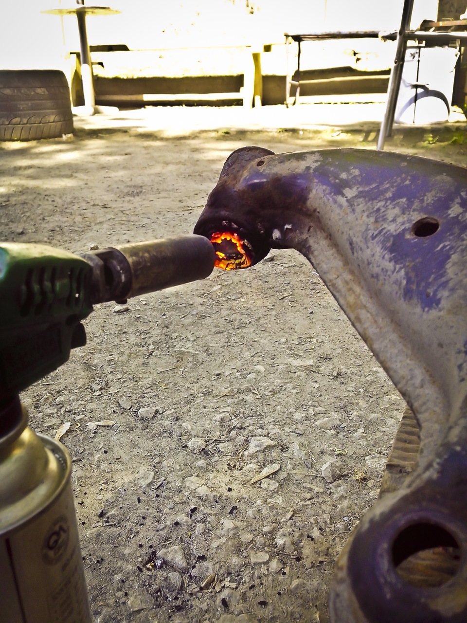

Сегодня гонял в свой СТО менять сайленты в задних рычагах… и помимо самих сайлентов я купил ещё и резинки на всякий случай (как оказалось не зря), а именно вот такие MR 333794…оно везде числится как сайлент, но на самом деле это просто резиновая прокладка между сайлентом и креплением подрамника…

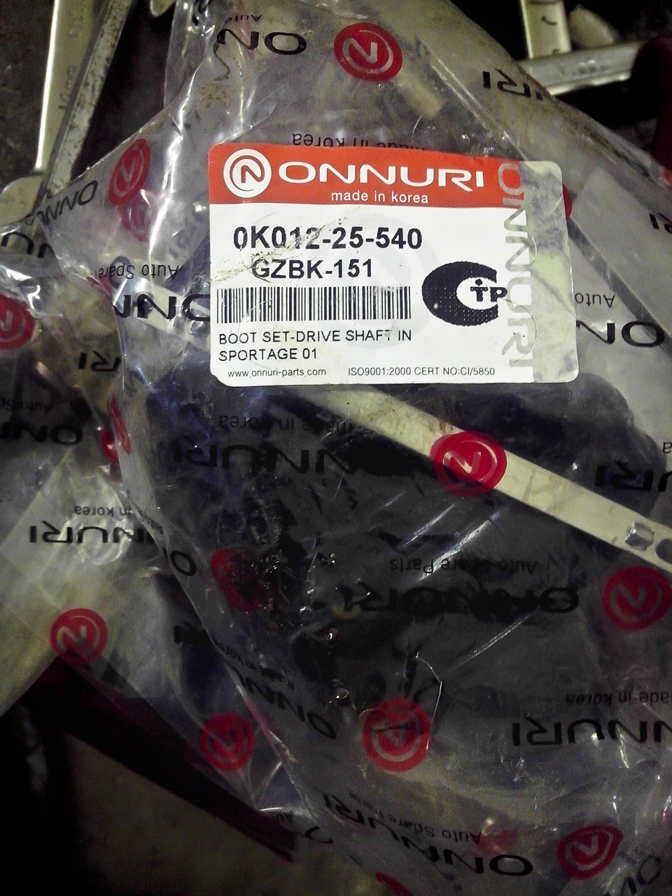

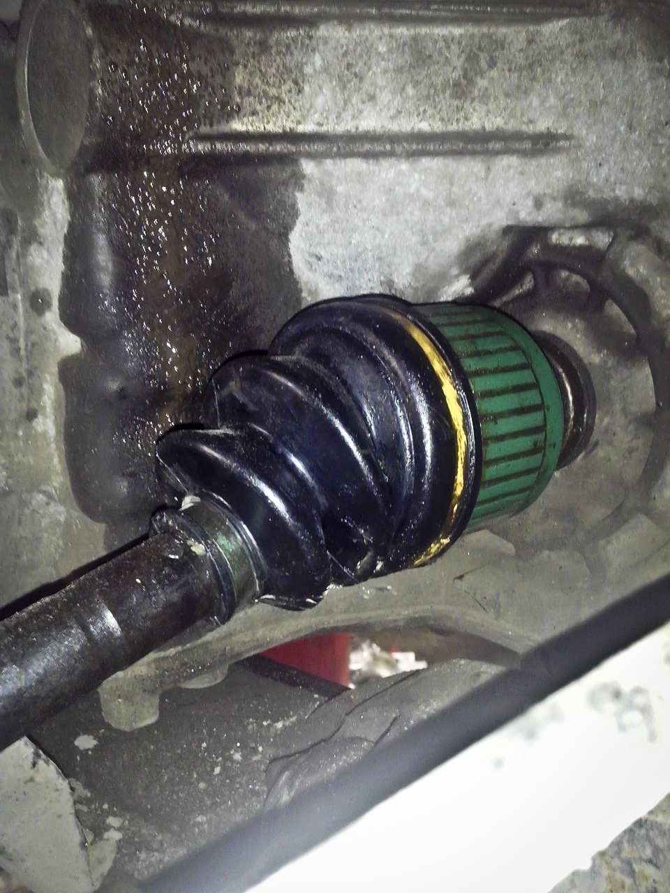

Ну так вот когда снимали рычаги, увидели, что задний правый привод вывалился из гранаты.он просто болтался держась на пыльнике. Ну и соответственно машина стала переднеприводной…отсюда и все проблемы: машина ваще не едет, спидометр врёт очень сильно, очень неприятные звуки в коробке(как серпом по яйкам)…как-то так. А ещё был заменён пыльник переднего внутреннего шруса…опять же благодаря инфе на клубном форуме, по Хундаевским аналогам купил пыльник Корейской фирмы ONNURI № 0K012-25-540…встал идеально. По качеству очень даже неплохой. В комплекте сам пыльник и два алюминиевых хомута…смазки нету.
Теперь всё собрали, сделали С/Р.

как показали себя пыльники Оннури?
пока всё хорошо с ними.
у нас сайленты задних рычагов получается одинаковые) MR 333794 — это колечки которые на сайленты одеваются?
Ну я точно не знаю одинаковые или нет)
Да, это такое резиновые прокладки между сайлентом и подрамником.
по каталогу вроде такие же! а вот резиновых прокладок у меня всего 2, по одной с каждой стороны)
у меня по две резинки на каждом сайленте…а их 4 штуки.

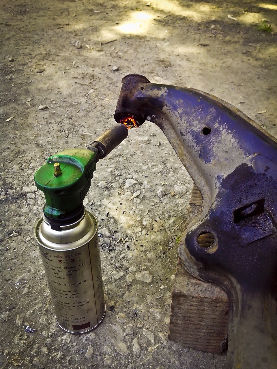

а зачем столько огня? просто от нагрева не вылазили?
не понял — почему привод вывалился? ход большой что ли? или другое что то?

Это резина горела)
Привод вывалился потому что когда пружины ставили, рычаг слишком сильно дёрнули, а визуально не видно было, потому что привод держался за счет пыльника.
Нее…я буду только правильные свечи ставить, потому что детонит сильно, боюсь двиг ушатать …
Ого, а привод не бил в таком состоянии?))) Или ровненько висел над дорогой?)
Нет. Он держался за счет пыльника))
как бы рычаг локально не заржавел после таких прожогов …

Ничего ему не будет, если хотя бы раз в год С/Р делать ;)
