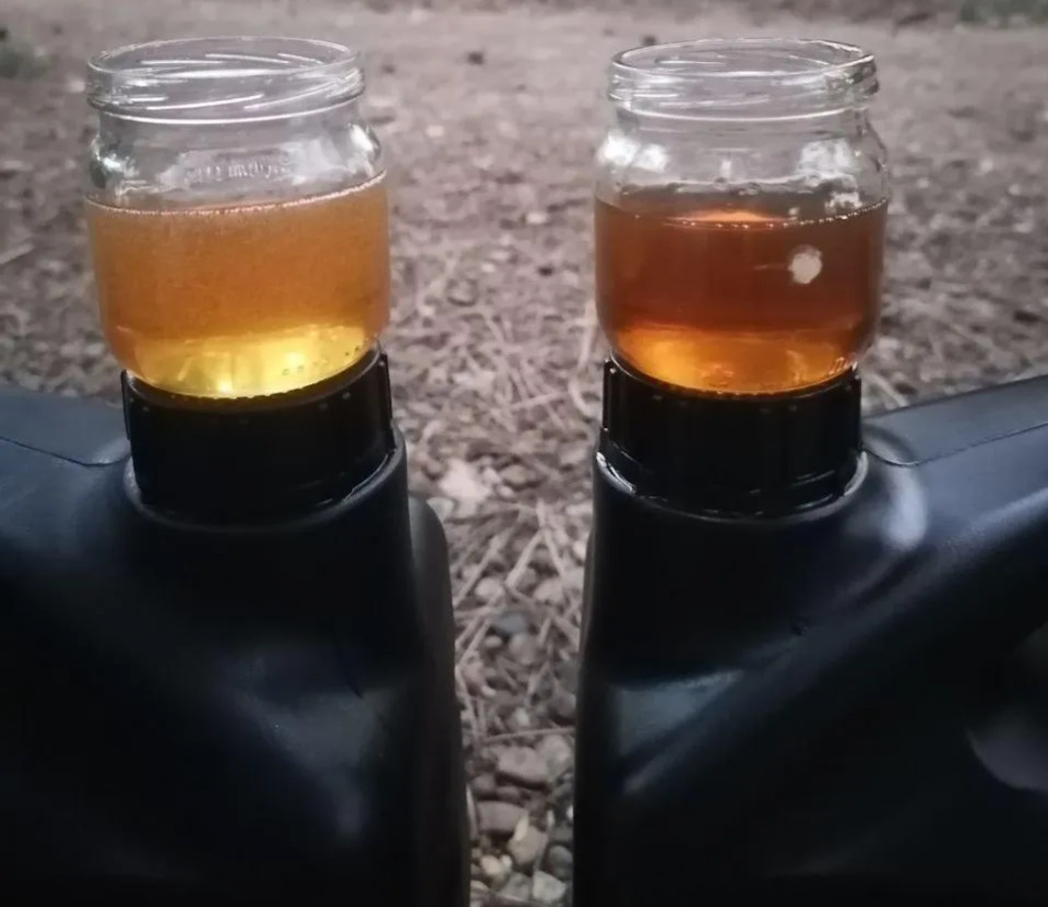

а вот на фото две оригинальных канистры от одного завода GS, слева 2024, справа 2025, из-за разного процентного соотношения пакета присадок отличаются прозрачностью и оттенком, уже выкатал обе и всё отлично

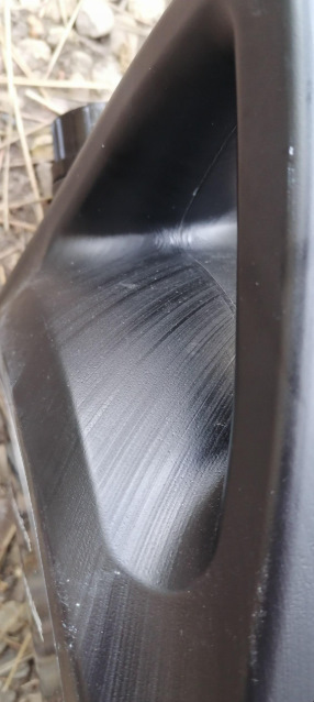

партия 2026 завод S-OIL, видны специфичные рельефные полоски, но уже есть канистры без них, и тоже оригинальное.

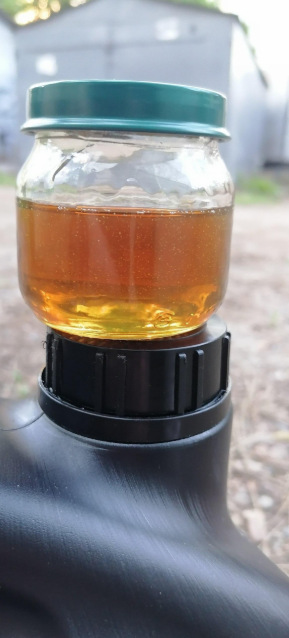

2. Это масло выпускают 4 разных завода, в основном мне попадаются от завода GS, а самое мне нравящееся — это завод S-OIL, от этого завода канистра, как правило твёрдая, с полосками отлива и рельефом специфичным, цвет янтарно тёмный. Дата на S-OIL наносится на лицевую часть этикетки и может быть только на неё или частично выходить на саму канистру, дата наоборот гггг мм дд. Ни разу мне не попадалось масло от завода SK.

4. Пластик канистр, да он может отличаться мягкостью и рельефом, даже от одного завода, лично брал партию 2024 и 2025 годов от GS и канистра 2025 года была мягче, углы продавливались пальцем, но! Это не признак подделки, на производстве бывает разное соотношение пластификата.

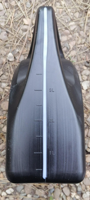

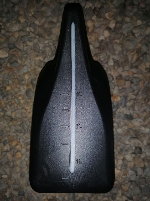

5. Мерная боковая линейка, я видел их много и разных, и скажу, что до самого дна если доходит — подделка. На оригиналах низ мерника доходит до отметки от 0.2 до 0.5 L и на некоторых может доходит почти до 1 L. А вот верхняя часть линейки может быть практически до самого верха, а может и ниже — это не признак подделки. У подделки или до самого самого верха ручки, даже переходя на неё. Кривизна — да, она не всегда идеально ровная, и это нормально, и толщина может отличаться даже на одной канистре, внизу тоньше, в середине шире и наоборот.
6. Запах. Да, я определяю масло перед заливом обязательно обнюхав его, приятный запах нежно нефтяной (уж не знаю как передать в точности), никакого резкого запаха быть не должно, никаких химозных растворителей, резины палёной — это подделки.
7. Пробу кидаю всегда в морозилку на сутки, оригинал станет светло бледно жёлтым и мутным, сразу после того как вытащить из морозилки — это парафин, он содержится в этом масле, потому что оно гидрокрекинг, по сути — улучшенная минералка, ну это уж если слишком поверхностно сказать.

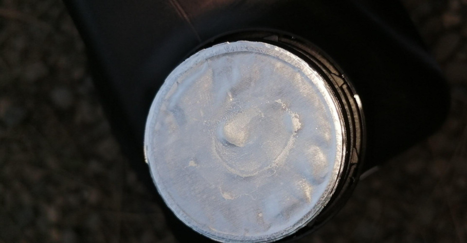

10. Фольга. Не должна быть вундервафлей, когда видны рельефные насечки — пупырышки, как у вафли. Фольга должна быть гладкой.

На фото, партия 2026 завод S-OIL, мерник почти до верха, низ в районе отметки 0.2-0.3 L — масло оригинальное
