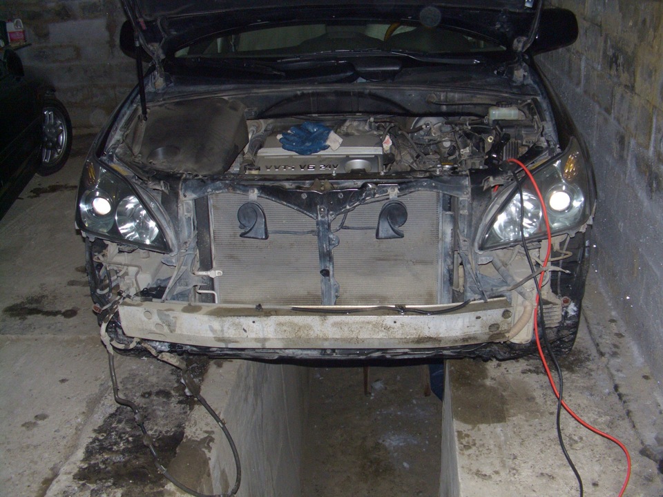

Поставил машину в "тёплый" гараж на ночь, пришел на следующее утро настроение хорошее на улице тепло, врубасил музыку хожу ищу хрентроникс =D
Лёха за ночь от таил =)
Нашел котёл под бампером, мда пришлось его снять

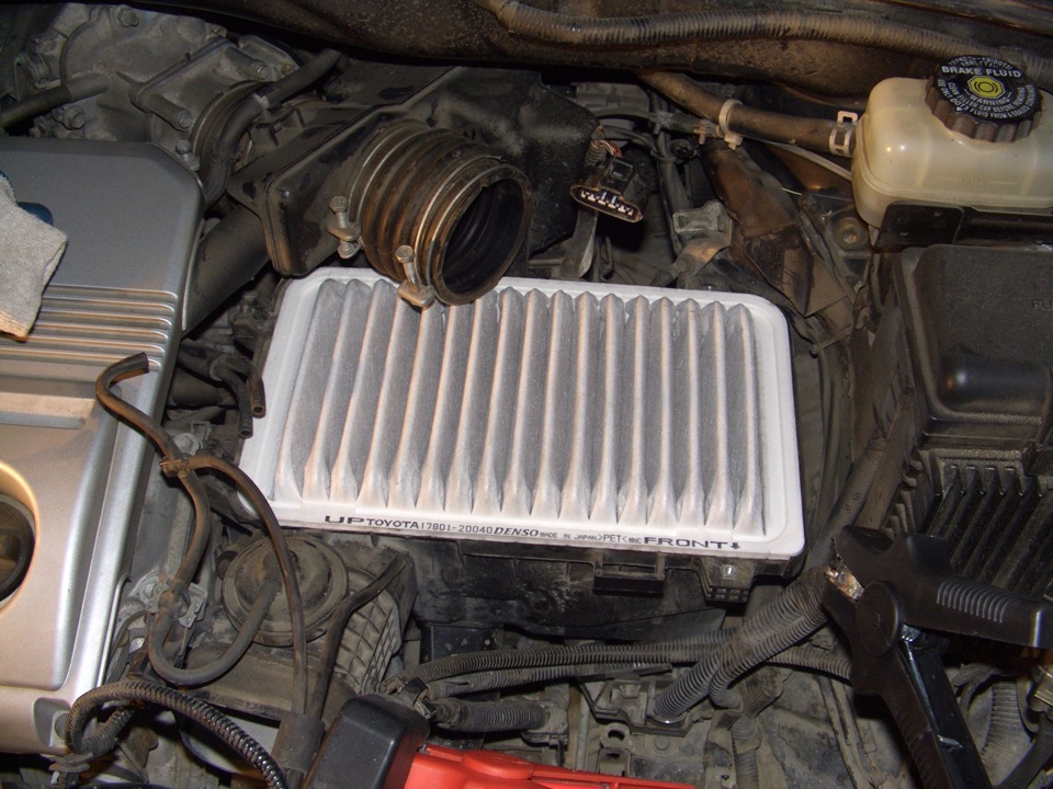

Чтобы проследить куда идут шланги от котла пришлось снять фильтр воздушный вместе с коробом

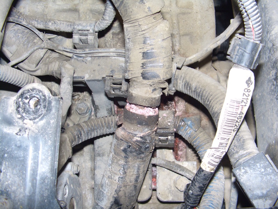

Наткнулся на теч антифриза, по причине кривых рук инсталляторов данного котла
Выяснил, что схема движения антифриза через котёл следующая:
ГБЦ -> котёл -> печка -> ГБЦ

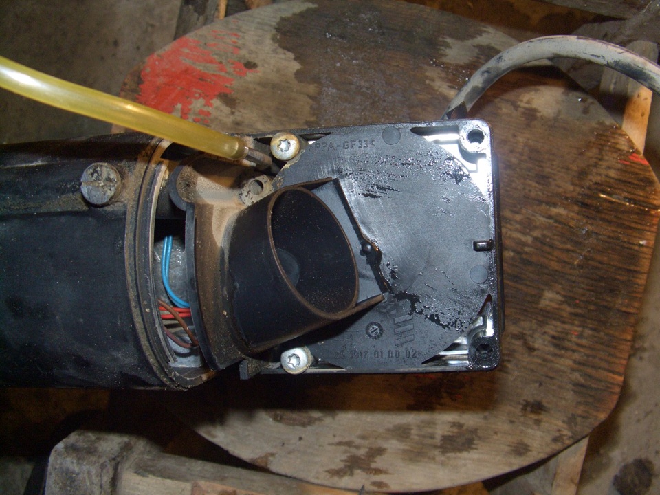

внутри стоит помпочка, проверил её подав на прямую 12V, крутит!на фотке видно 2 датчика температуры, которые скорее всего мозги купоросят, я поменял их местами, не физически, а в клемнике перепиновал,
вот производитель и модель помпы

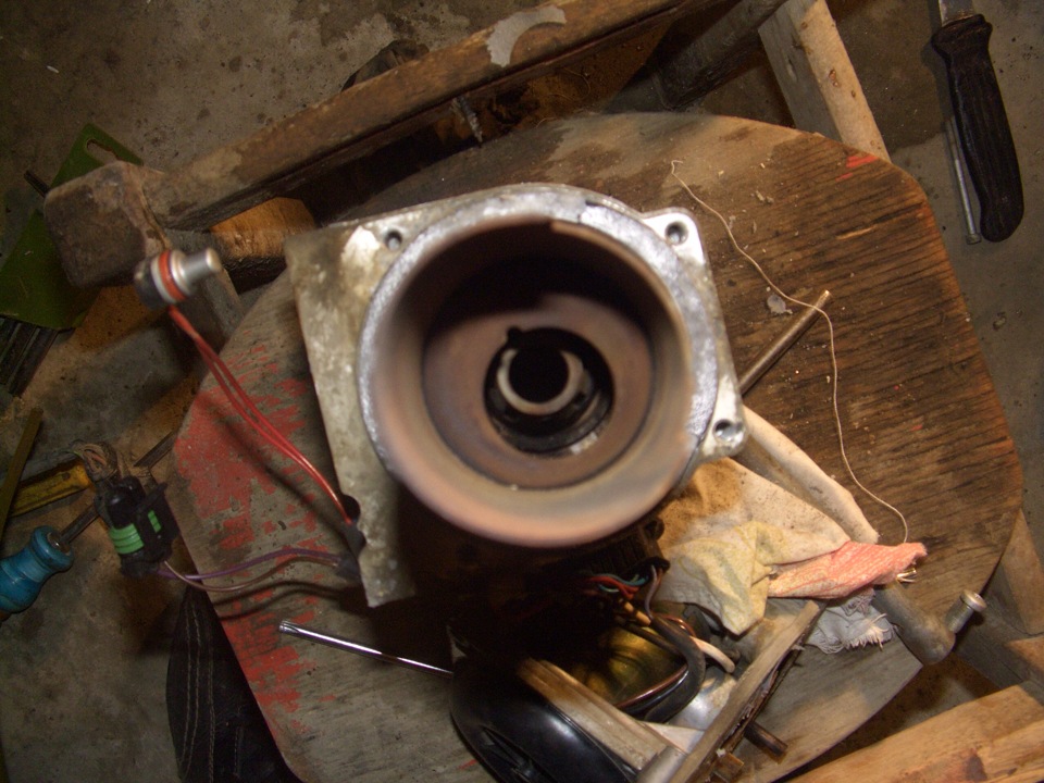

Электро вентилятор нагнетающий воздух в камеру сгорания
камера сгорания с свечой и подачей топлива выглядит вот так:
Почистил камеру сгорания (сеточку) и собрал всё в обратном порядке.
