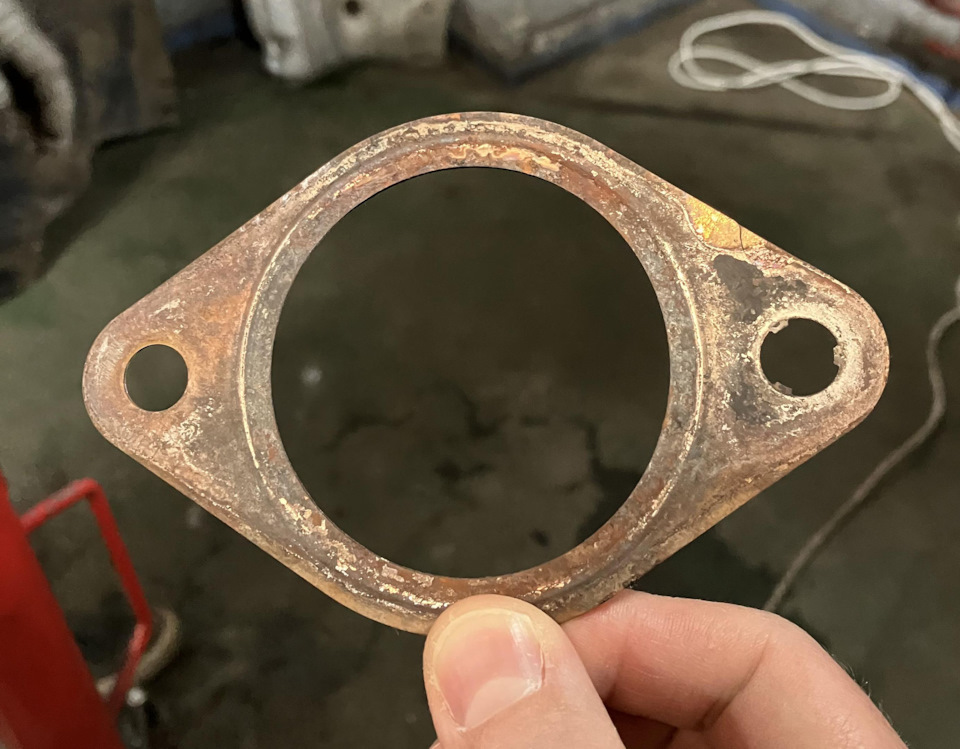

Прокладка приёмной трубы (OEM Volvo 8663796) — Ford 1316608 (RNZ 3M51-9451-JB) — 862 рубГайка системы выпуска M10x1,5 (OEM Volvo 8698426) — Bosal 258030 — 107 руб х7 — не требуетсяВинт фланца — Volvo 987449 — 261 руб — фактически отсутствует

Болты стыка труб успешно спилились. Прокладка приёмной трубы оказалась в отличном состоянии. Мастер сказал можно оставить, но при сборе зачем-то поставил обе прокладки и старую, и новую.
При снятии выпускного коллектора проблем так же не возникло. Шпильки успешно открутились. Гайки, как и ожидалось, прикипели. Заводская прокладка выпускного коллектора так же была в отличном состоянии и её менять не стали. Купленная новая Victor Reinz 713548800 отправилась в бэкап.
