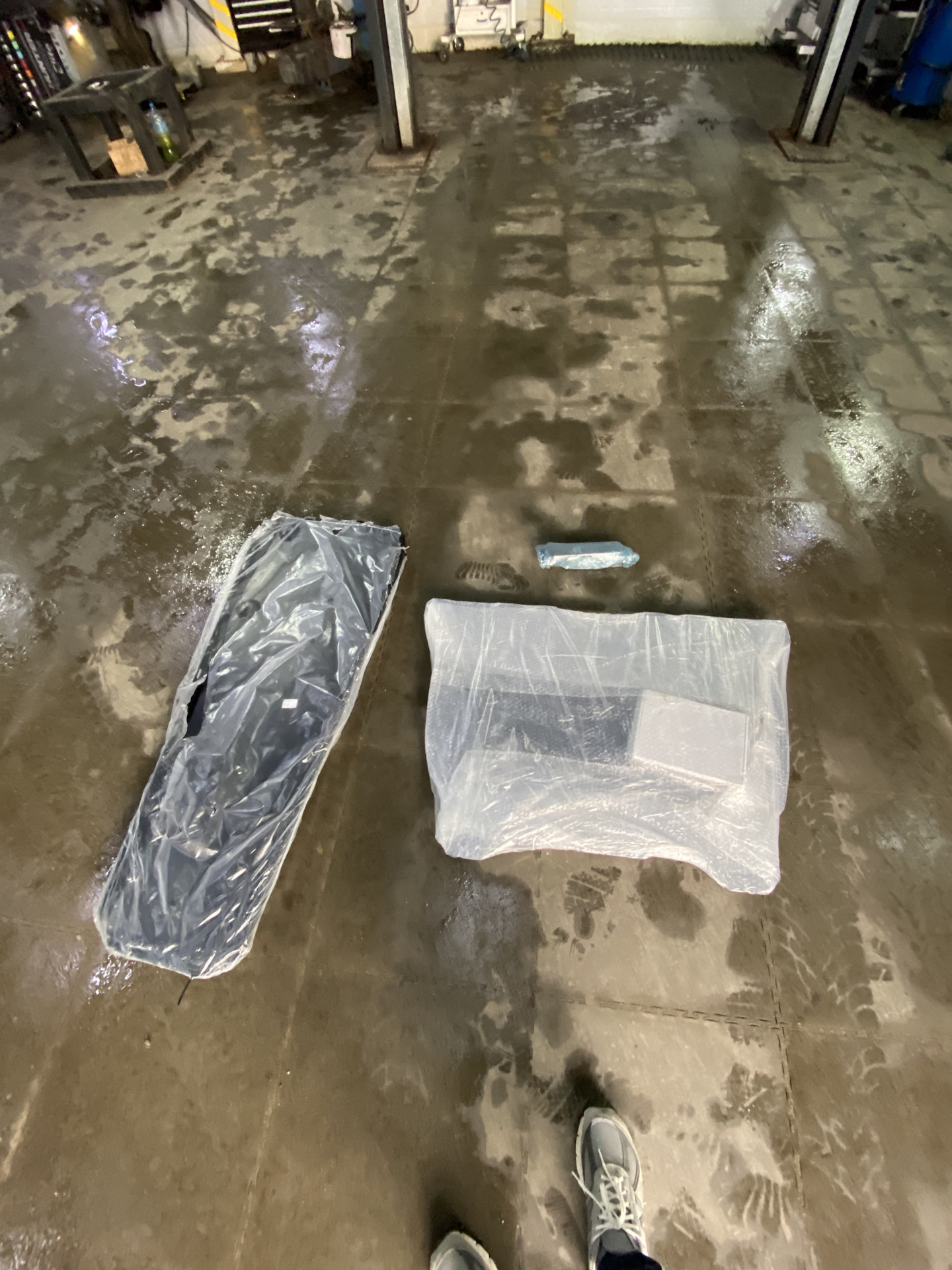

Было решено заказывать защиты Шерифф, завод в Питере. Защиту боковых трубок заказывал на озоне, пришла за 2 недели, тут всё ок, а вот с картером — пипец. Заказывал также на озоне, заказ переносили/отменяли 3 раза. Заказал напрямую у производителя, предоплатил им, звонил 3 раза, короче от звонка до дома — 45 дней. Планировал всё сделать до снега и реагентов, но не получилось, ладно.
Короче думал что всё это устанавливается за 40-60 мин, по итогу потратил 3 часа времени. При этом с картером возились 2 часа, с боковыми управились за 30 мин. Еще 30 мин обедали)
С боковой защитой есть ошибка: в инструкции крепежные элементы перепутаны местами. Минут 5 думали что делать, затем предположение об ошибке подтвердилось.
А вот с пыльником и картером пришлось кулибить. В целом, в инструкции были отсылки к тому, что надо пилить, вырезать. Суть в том, защита картера металлическая, не так герметично как родной пыльник защищает от грязи днище, поэтому его хочется оставить, но каждый раз снимать: защиту, кронштейны, пыльник — пипец, поэтому пыльник и просится на обрезание, что и сделали.
