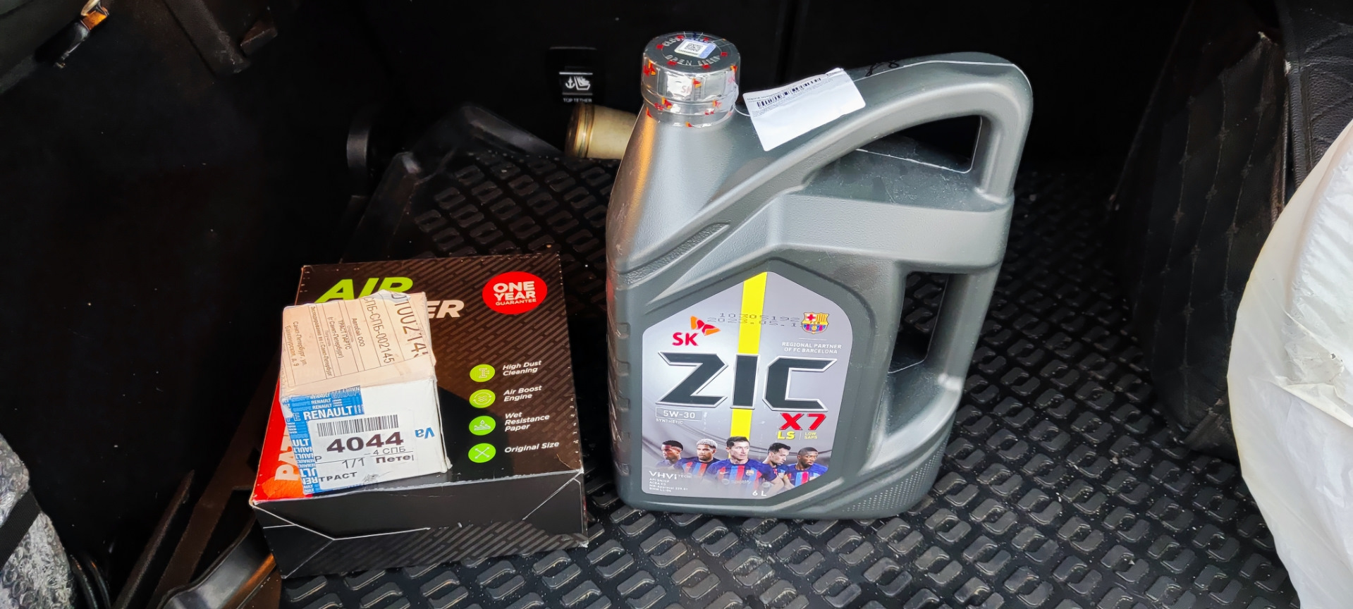

Запись для журнала. Решил попробовать масло Zic, до этого ни когда не пользовался продуктами данного бренда. Отзывы о маслах Zic очень хорошие. Данное масло по классификации АСЕА считается среднезольным с классом С3, т.е. не с нашим допуском. При переходе на данный продукт руководствовался следующими параметрами:
1. Zic качественная продукция, исходя из отзывов.
2. Сульфатная зольность ниже 8, соизмерима с маслами класса С4.
3. Подходящая температура потери текучести.
4. Приемлемая цена.
Это будет уже 4я по счету фирма масел, которые я использовал на своем железном коне.
Щелочное число около 7, не высокое, как и на всех маслах для авто с dpf — фильтрами, поэтому и меняю на интервалах 7500 км

А для чего такой эксперимент по маслам?
Да в принципе не эксперимент. Фул теч нравился из за содержания молибдена, мне казалось, что работал тише, а сейчас не кажется) пробывал castrol rn0720, но двигатео работал как консервная банка.
Zic нравится качеством продукции, наличием на рынке, отсутствием подделок по сравнению с более дорогими маслами. Хотя я всегда приобретаю масла у проверенного поставщика.
У Zic нет масла с нужным допуском? Просто интересно
Масла zic с допуском rn0720 или хотя бы С4 я не находил. Но я и намеревался залить именно С3
