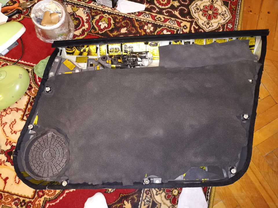

Также клеил шумоизоляцию и вибро на обшивку двери. Скорее всего я много вибро на обшивку двери потратил, не знаю, минусов в эксплуатации не увидел из-за этого, если только по деньгам

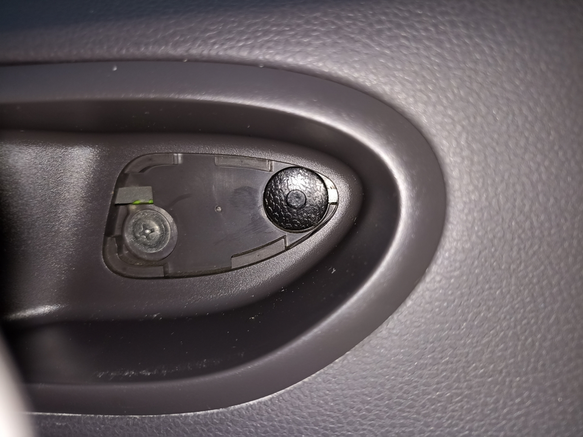

Также конечно же антискрипом нужно пройтись по контуру двери, ещё дополнительно, антискрип наклеил на заглушку двери
(на фото видно будет какая, маленькая пластиковая которая на ручке двери, также на черную клипсу приклеил антискрип, при громкой музыки видел как она дрыбезжала, после оклейки всё норм.
Обшивку двери клеил зимой) чтобы не мучаться на улице, машину на тёплую парковку загнал там снял обшивку двери, и дома всё делал. Всю обшивку двери помыл в ванной щётками и т.д потом обезжирить было проще, не было грязи, допом почистил тканевую обивку на двери

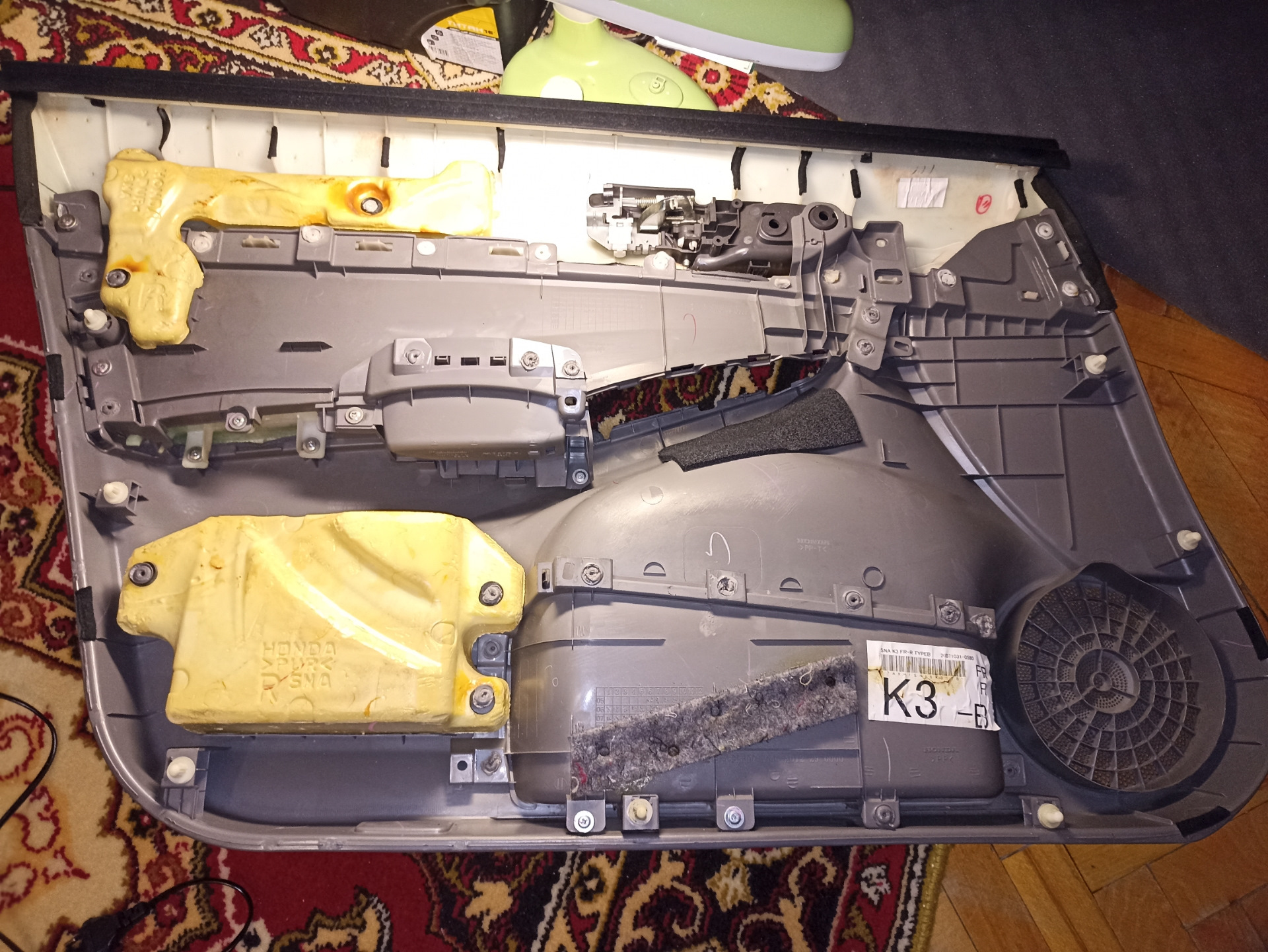

Также на обшивке двери нужно поклеить виброй место где колонка находится, как я понял завод изготовитель не обклеил туда ничего, а просто по месту где расположена колонка вынесли как бы высокой стенкой из пластика (извините не знаю как объяснить ещё) приложил фото про что говорю
Чтобы не поломать клипсу эту
Можно вдавить по центру на неё не сильно, и потом попытаться аккуратно выкавирить её, я выговаривал шилом, получилось норм, не сломал (если не считать клипсы у передних дверей, натренировался на них :) )

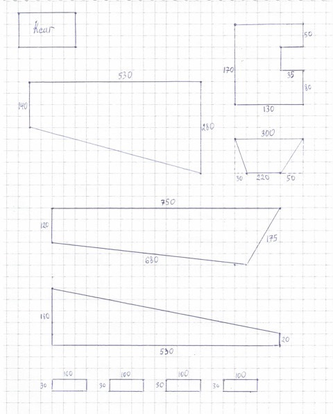

Размеры задней двери. Вроде правая сторона, для левой нужно отзеркалить
Задние двери не успел сделать, спасибо большое, пригодится)

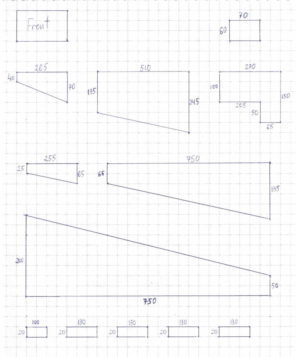

Для тех, кто собирается клеить шумку, вот лекала для передней двери.
Где ты был раньше 🥲
Отдыхал 😅 Я сам увидел пост с лекалами уже после того, как заклеил свои двери) Мне не пригодилось, пусть хоть другим будет на пользу)
viper19
это с "окном" или без?
Без)
