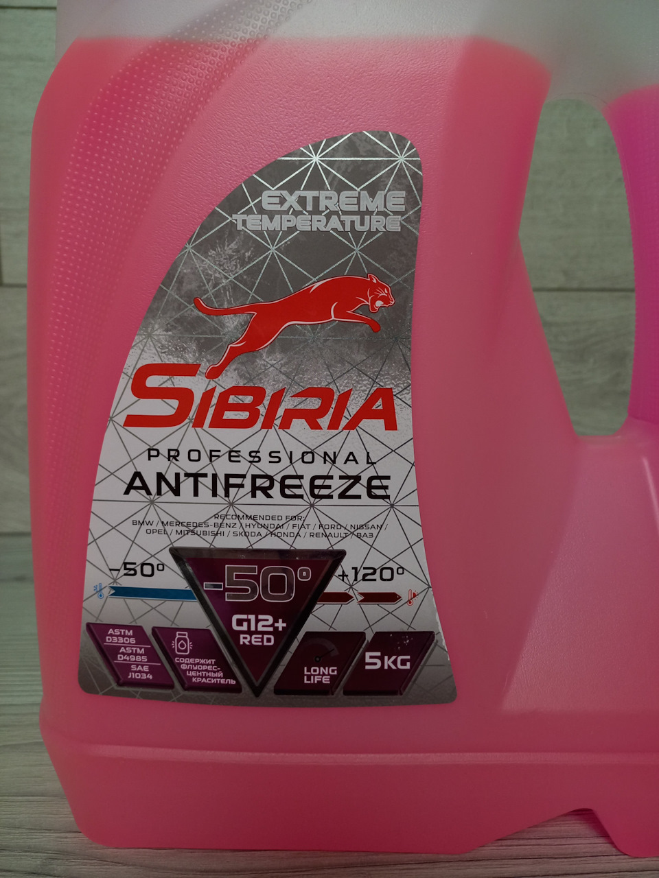

Незадолго до этого я уже решил подготовиться к холодам и заменить охлаждающую жидкость. Но еще будут морозы зимой, думаю. Хотя ресурс антифриза и пишут, что 250 т.км, но решил не рисковать и заменить пораньше
Решил воспользоваться местным производителем, так сказать поддержать местный завод. Находиться в соседнем Дзержинске. Я часто там проезжал, видел этот завод.
Почему я выбрал этот антифриз:
Большой разбег рабочей температуры от –50 °С до +133 °С
Один из лидеров на рынке РФ
Состав не агрессивен к полимерным, металлическим деталям и другим
материалам системы
Вот их сайт: sibiria.biz/
Мне понравилось, что качество достигает международным стандартам качества ASTM D3306,
D4985, SAE J1034, GB 29743-2013
Он содержит флуоресцентный краситель, поможет найти в случае необходимости позволяет
протечку
на всем известном маркетплейсе
Морозы минус 25 пока, но антифриз пережил хорошо, не замерзал и не густел.
Я доволен, к Зиме готов!
