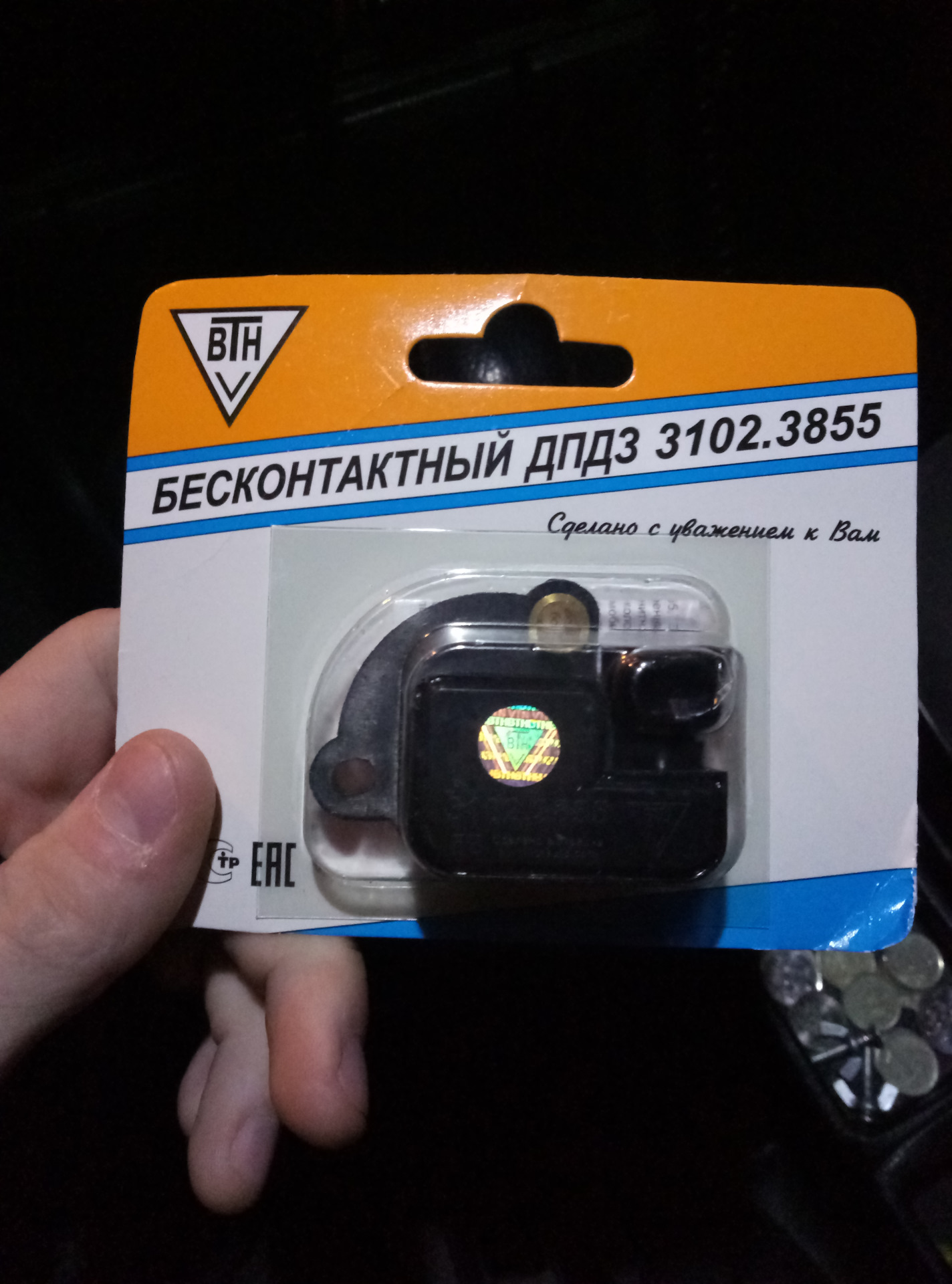

Надоел огромный расход, решил сделать переделку. Нашел информацию о бесконтактном ДМРВ из ДПДЗ от Ланоса, технология не сложная: снять лопатку и плату с резисторами, сделать прямоугольную платформу для крепления ДПДЗ, припаять три провода, одеть ДПДЗ на вал. ВСЁ!
во всех бортзаписях написано, что надо разбирать ДПДЗ, доставать плату из родного корпуса и крепить ее отдельно, чтобы крышка ДМРВ нормально закрывалась. не думаю, что мой датчик отличается по размерам от остальных, но у меня ДПДЗ поместился целиком в корпусе и еще место оставалось, так что надо только убрать аккуратно разъем с ДПДЗ
и то можно его и не убирать, а просто побольше сточить лапку СИГНАЛ (2ой контакт).
И так по порядку:
1. датчик должен быть именно такой — ДПДЗ 3102.3855
Датчики такого вида тоже подойдут, но это Контактный датчик, следовательно дорожки со временем сотрутся, а мы как раз пытаемся уйти от этой проблемы.
2. убираем лопатку и плату с резисторами, трудностей не возникнет (3 винта на плате и один на лопатке)

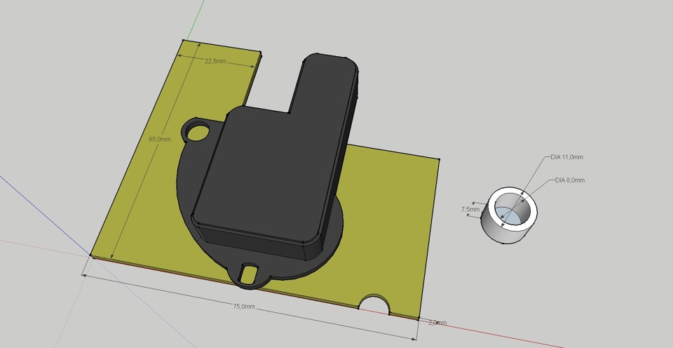

3. находим подходящую втулку-переходник между валом ДМРВ и валом ДПДЗ (мои размеры: внутренний 0,8, внешний 1,1). Я отрезал верхнюю часть от пластмассы подходящего дюбель гвоздя (высоту не замерял)
4. делаем платформу для крепления корпуса ДПДЗ. Платформа должна плотно сидеть в корпусе. по центру делаем посадочное место для датчика, тоже по размеру.
Размеры платформы(длина Х ширина): 6,5х7,5см. Посадочное место — диаметр: 3см
5. к датчику припаиваем 3 провода. плюс, минус и сигнал(расход) (на фото)

7. НАСТРОЙКА:
заводим авто, обязательно даем ему прогреться, подключаем тестер(на колодке второй контакт — плюс, минус -четвертый контакт), регулируем по таблице.
!_!_!ОБНОВЛЕННАЯ ИНФОРМАЦИЯ
изменение показаний на родном ДМРВ и ДПДЗ 3102.3855 немного отличаются, что это значит: настроив датчик на показания 1,04в при 1000 об., при 2000 об. показания будут отличаться от эталонных из таблицы, но на 4000 об. показания снова совпадут. т.е. в диапазоне 1000-4000 об. смесь будет немного обогащенная, примерно 0,06-0,1в на каждые +500 об./мин.
Следовательно, чтобы добиться нормальных показаний в рабочем диапазоне, при 1000 об./мин показания следует сделать 0,94в.
исправил показания при 1000 об. на 0,94в., машинка стала порезвее!
!_!_!
поворачивая корпус ДПДЗ добиваясь эталонных показания, крутить датчик сильно не надо, достаточно миллиметровых смещений. Дополнительно можно регулировать смещением шестеренки на два, три зубца — этого должно быть достаточно.
8. Фиксируем ДПДЗ маленьким саморезом в проушину и сажаем крышку ДМРВ на герметик, чтобы исключить подсос воздуха, следствие которого плавающие обороты на холостых.
ВНИМАНИЕ: во время работы авто, в ДМРВ поднимается очень высокая температура, поэтому используйте для платформы текстолит или фторопласт, НЕ ИСПОЛЬЗУЙТЕ клеевой пистолет для дополнительной фиксации, он расплавится.
Результат: пропали подергивания после сбрасывания газа, расход пришел в норму, головная боль исчезла.
Я доволен, всем рекомендую этот метод. вложение минимальные, запчасть есть в магазинах, не надо заказывать специальных изделий на сайтах, не надо переделывать корпус ДМРВ, пробрасывать дополнительные провода и патрубки как в методе винэрса. в любой момент можно вернуть датчик к исходному состоянию, поставив все на место. одни плюсы. РЕКОМЕНДУЮ.
обновлено: прикладываю шаблон платформы: можно скачать, распечатать и вырезать форму по шаблону.
(после печати проверьте размеры линейкой)
