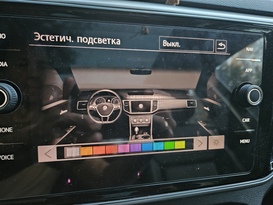

Пункт 1.1 Включаем возможность менять цвета
Основные настройки ГУ меню и способ коммуникации (на случай если что то или кто то поменял адаптации в ГУ, по умолчанию все активно):
5F> Адаптации:
— Car_Function_Adaptations_Gen2: menu_display_ambient_illumination: active — Включаем меню настройки освещения
— Car_Function_Adaptations_Gen2: menu_display_ambient_illumination_over_threshold_high: active — Включаем работу этого меню в движении
— Car_Function_Adaptations_Gen2: Interieur light 0x08: activated — Включаем возможность изменения цвета
— Car_Function_Adaptations_Gen2: Interieur light 0x08 msg bus: comfort data bus — Устанавливаем по какой шине данных коммуницировать со светом: через шину кофорт блока к блоку BCM
09 BCM> Адаптации:
IDE09731-ENG125020-Освещение салона 2-го поколения-Mittelkonsolenbeleuchtung mehrfarbig, активн.- Включить смену цвета в приборке и ГУ
IDE09731-ENG125015-Освещение салона 2-го поколения-weicher Farbwechsel, активн.— Плавное изменение цвета
IDE09732-ENG133384-Освещение салона: конфигурация фонарей-Ambient_Farbliste_HMI, активн.— Включаем показ шкалы выбора цвета
IDE09732-ENG126836-Освещение салона: конфигурация фонарей-Ambientemenue mit alle Zonen, активн—
Включаем меню яркости по зонам (Это уберет любые старые слайдеры подсветки из меню освещения и теперь все будет управляться из меню эстетической подсветки)
IDE09732-ENG126835-Освещение салона: конфигурация фонарей-Ambientemenue mit globalem aus, активн. — Включаем пункт меню в настройках машины — Эстетическая подсветка.
Пункт 1.2 Добавляем 30 цветов
Теперь для того чтобы у нас появились цвета их нужно прописать. Вот здесь указаны все 30 заводских цветов вместе с LIN цветами: www.drive2.ru/l/663230912506365858/
Прописываем цвета и убеждаемся что пункт выключен:
IDE09731-ENG154512-Освещение салона 2-го поколения-Ambiente_Farbliste_HMI_mit_Farbtransformation, не актив.
Этот пункт меню при активации начнет брать информацию о цвете не из LIN цветовох данных а из обычных визуальной цветовой палитры. Так как цвет на графике ГУ и свет издаваемый диодом это две большие разницы, нам необходимо чтобы на диоды передавались данные из LIN списка цветов, которые подобраны так чтобы максимально быть похожими на цвет графики ГУ.
На этом визуальное изменение цветов закончено, если не планируете устанавливать цветные диоды — можно просто сконфигурировать меню солнышек и ничего не делать. За монохромное отображение солнышек отвечают каналы IDE11477-ENG128659-Освещение салона: параметры-p_ambientelicht_verbauinformation_HMI 1- 4
Их конфигурацию можно посмотреть ниже в этой записи.

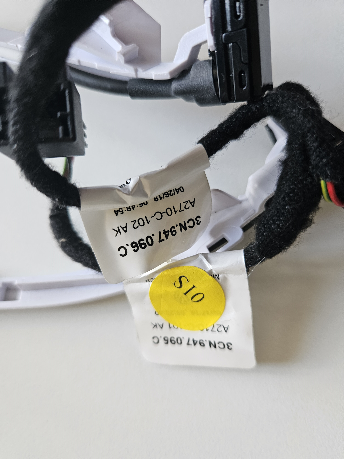

Можете подсказать, ставил ли кто-нибудь китайские RGB/LIN планки с номером 3G0 927 103?
У меня все модули с одинаковыми обозначениями и тёмными пластиковыми корпусами, как на фото.
Интересует:
определяются ли нормально по LIN,
работают ли OEM RGB цвета,
нужны ли отдельные адаптации BCM,
есть ли проблемы с адресами LIN или совместимостью.
Фото для примера приложил.

Привет! Подскажи пожалуйста, какая настройка отвечает за отображение светодиодных полос на экране настройки?
Кажется нашел:
Мehrfarbig — цветные диоды, с визуальным отображением цвета на графике:
Освещение салона: параметры:
IDE11477-ENG128655--p_ambienteumfang_mehrfarbig_HMI, 00000000
IDE11477-ENG128656--p_ambienteumfang_mehrfarbig_HMI_2,00000000
IDE11477-ENG128657--p_ambienteumfang_mehrfarbig_HMI_3,00000000
IDE11477-ENG128658--p_ambienteumfang_mehrfarbig_HMI_4,00000000
Это оно?
P.S. солнышки не нужны
ambienteumfang_mehrfarbig — как раз за цветное отображение. В разных ГУ разные элементы могуть быть цветными и не цветными

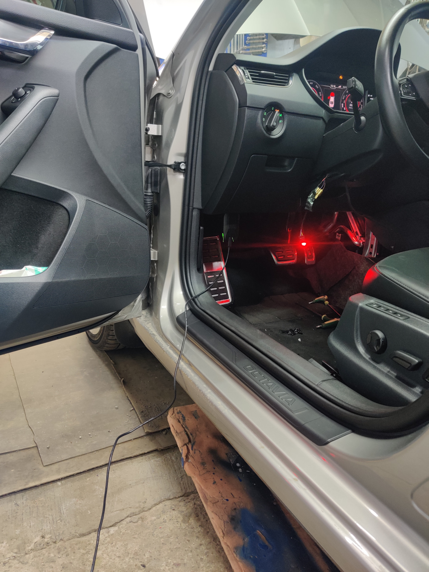

Подскажите а какой пункт в бсм активирует подсветку? 29 нога есть, установил родные полосы в торпеду, прописал все что можно, цвета есть, группы, но не загорается, предполагаю где то не влючен лин или еще что то.
Менюшка с цветами есть? Цвета на гу меняються?
Да это все меняется. Не горит сама лета.
Проверь прописаны ны ли каналы яркости для группы на которую ты хочеш повесить этот диод. Пункт 5. Конфигурация яркости освещения салона
+ еще не забудь ВРУЧНУЮ на переключалке фар включить фары. Подсветка НЕ СВЕТИТ днем.
