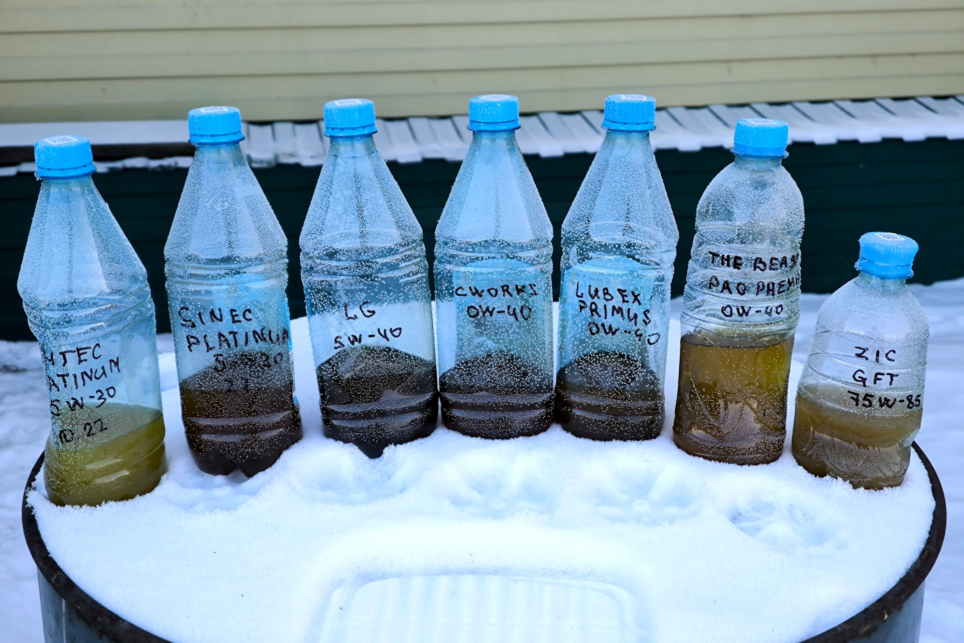

Провёл свой дилетантский тест по заморозке масел 🥶🛢
Участники заморозки:
• Sintec PLATINUM SAE 5W-30 API SF/CF ACEA A3/B4 Renault RN 0700/0710 дата разлива 10.2022г.
• Sintec PLATINUM SAE 5W-30 API SF/CF ACEA A3/B4 Renault RN 0700/0710 дата разлива 2021г.
• Lubrigard Supreme Synthetic Pro 5W-40 API SP; ACEA A3/B4; MB 229.3; VW 502.00; VW 505.00; RENAULT RN 0700; RENAULT RN 0710
• CWORKS OIL 0W-40 ACEA A3/B4; API SN; BMW Longlife-01; Ford WSS-M2C937-A; MB 229.5; Porsche A40; Renault RN 0700; RN 0710; VW 502.00/505.00
• LUBEX Primus 0W-40 MV API SN/CF ACEA A3, B4 BMW Longlife-98, VW 502 00, VW 505 00, Porsche A40, MB 229.3, GM LL-B-025, Renault RN 0700
• The BEAST PAO PREMIUM 0W-40 API: SN/CF ACEA: A3/B4/C3 BMW: Longlife-04 MB: 226.5/229.31/229.51 VW: 502 00/505 01
• ZIC GFT 75W85 API GL-4
На мой взгляд из масел с вязкостью 5W лучшая подвижность при таких условиях у масла Sintec PLATINUM SAE 5W-30 API SF/CF ACEA A3/B4 Renault RN 0700/0710 дата разлива 10.2022г. это которое на китайском пакете присадок.
На втором месте китайское масло Lubrigard Supreme Synthetic Pro 5W-40 API SP; ACEA A3/B4; MB 229.3; VW 502.00; VW 505.00; RENAULT RN 0700; RENAULT RN 0710.
И на третьем месте Sintec PLATINUM SAE 5W-30 API SF/CF ACEA A3/B4 Renault RN 0700/0710 дата разлива 2021г., это масло на присадках от Афтон.
По маслам с вязкостью 0W лучшая подвижность при таких условиях у масла LUBEX Primus 0W-40 MV API SN/CF ACEA A3, B4 BMW Longlife-98, VW 502 00, VW 505 00, Porsche A40, MB 229.3, GM LL-B-025, Renault RN 0700
На втором месте на мой взгляд CWORKS OIL 0W-40 ACEA A3/B4; API SN; BMW Longlife-01; Ford WSS-M2C937-A; MB 229.5; Porsche A40; Renault RN 0700; RN 0710; VW 502.00/505.00
И на третьем месте The BEAST PAO PREMIUM 0W-40 API: SN/CF ACEA: A3/B4/C3 BMW: Longlife-04 MB: 226.5/229.31/229.51 VW: 502 00/505 01, мне даже показалось, что его подвижность была хуже, чем у масел с вязкостью 5W
По маслу ZIC GFT 75W85 API GL-4, вроде как подвижность не плохая, но по поведению МКПП, в которую она сейчас залита есть нарекания. А именно на в такие морозы МКПП с маслом Castrol Syntrans V FE 75W-80 четкость включения была лучше.

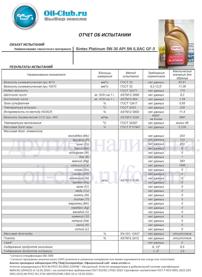

Я тут ниже в теме приводил чуть ли не десяток лабораторных тестов отработки Синтека с наработкой 300 моточасов.
Посмотрите их может что-то изменится в консерватории

Ну было заведомо понятно, что 5W будет лучшие давать показания)
Это почему вдруг?
Для чего тогда нулёвки?
вязкость меньше
Так и подвижность при низких температурах соответственно у нулёвки должна быть лучше, чем у пятёрки.
естественно, но это как бы и так известно же, тут нового ничего нет,

а нельзя было взять какие-то одинаковые ёмкости, пробирки… кинуть в них шарик… и смотреть какой быстрее утонет, чем наклонять бутылку и говорить: тут получше, а тут, мне кажется, похуже…
Задумка хорошая… Реализация "ни о чём"

Нафиг тест где ничего наглядного нет. Там повернул бутылку под углом к земле… другой раз — параллельно земле. Скорость течения даже при этом будет разная.
Вот тут "мне кажется" получше, а тут "мне кажется" похуже — не имеет ничего общего с тестами и объективностью.
Это тоже самое когда после мойки автомобиля кажется что он быстрее едет)) +20 л.с.

Все просто, уровень масла разный, бутылки разные, уровень втыкания в снег разный и т.д)

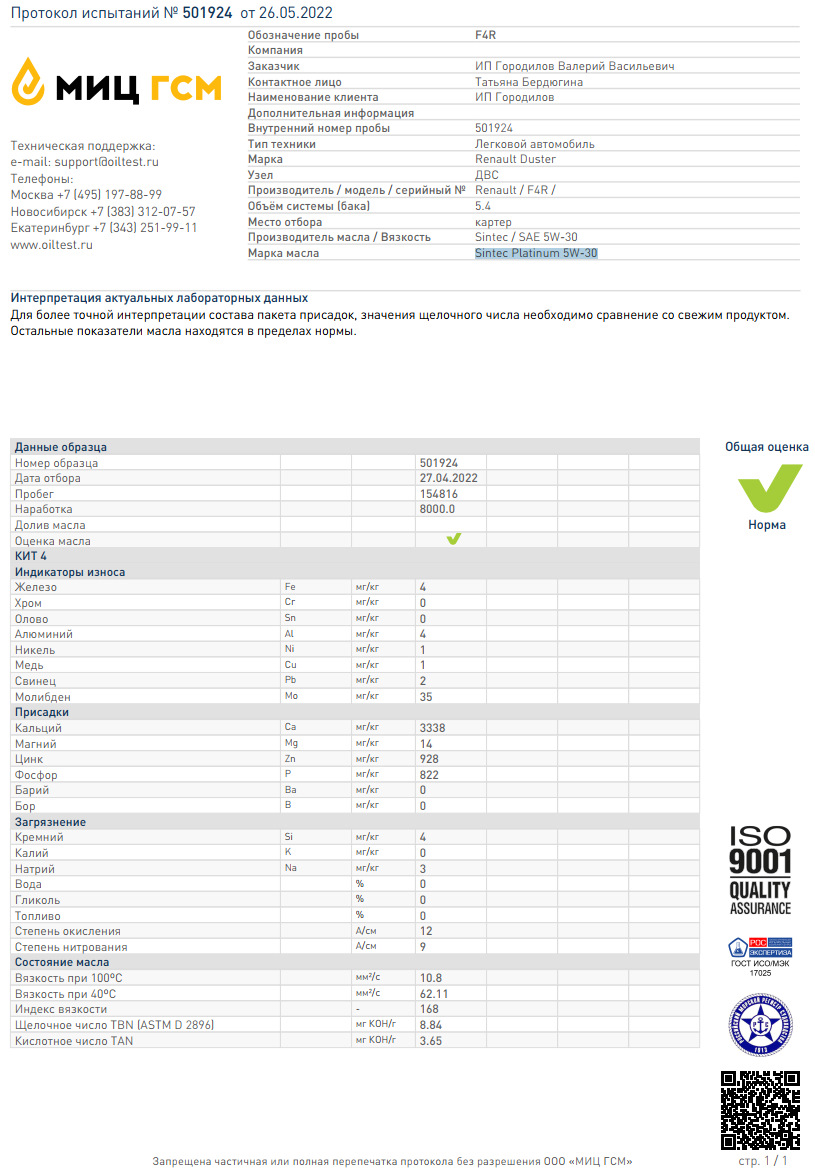

А я проводил!
Вот анализ отработки Синтека после 8000км, средняя скорость 29км/ч.
Моточасы сможете сами посчитать?
