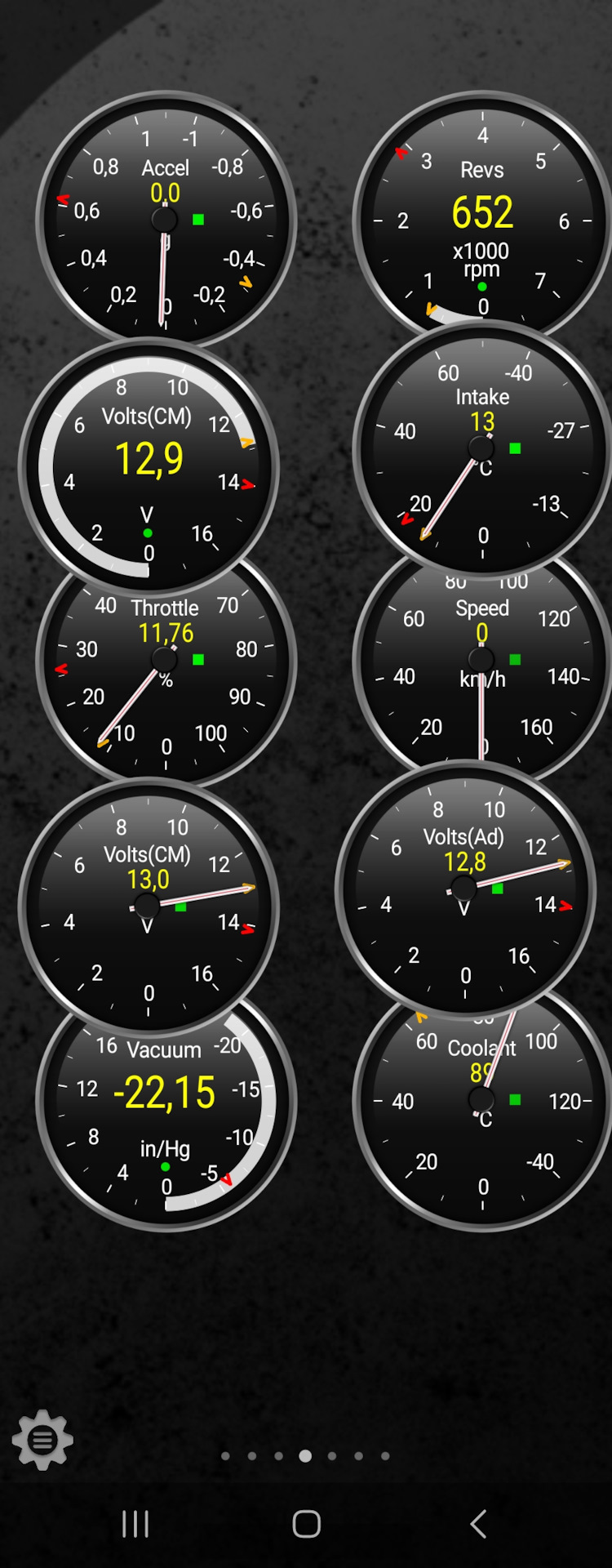

Всем доброго дня,
пишу 3 аккумулятора и 20к км спустя.
Диллер шарахается всем составом при моём появлении там… (Ну как минимум меня держат за идиота…)
Я там появляюсь намного чаще чем на работе (работаю в основном удаленно)…
Последнее до чего они додумались — отправили меня мерить напряжение на аккумуляторе, сказав измерять через прикуриватель (видимо их механик инвалид не знает, что на прикурку идёт напряжение только при включенной машине, то есть работующем генераторе…)
Недавно поменяли генератор, просто для дого что бы хоть что-то делать…
Последний аккум завод отказался менять за свой счёт, и пришлось доплатить 50%… редиски…
Вообщем у меня от матрёшки остался елм327 и наконец я его в машку воткнул. Что увидил и меня удивило.
При езде по городу показания температуры воздуха на впуске градусов на 10-20 выше забортной температуры.
При езде загородом очень часто одно из напряжений ЭБУ падает в 0 и не поднимается.
А так же после прогрева — почти всегда все напряжения на ЭБУ и на КАН в районе 13-13.2 вольта, иногда падают до 12.4 (почти все замеры старался делать во время пустой конденсаторной батареи).
Вопросы к Вам ребята:
Есть ли у Вас такие приколы с температурой на впуске, когда на улице -5 а машка думает что лето?
Какие у Вас показатели напряжения бортовой сети?
Заранее благодарю за ответы!
П.С. Машка 2.5л 194ЛС, европейка с конденсатором. Ниже на фото скрины со свистка.

Вообщем проблема решилась.
Посетил ОД в соседней Литве, диагностика показала, что проблема ушла. Аккумулятор после дальней поездки со всеми включенными опциями — заряжен на 100%.
Утечек нет ни в простое ни при запуске. Все системы работают штатно.

В субботу был в Литве — после замены генератора проблема решена! Ураа! 1.5 года пинался с Латвией…
По приезду в Литву аккум показал 100% заряда (раньше после 200-300км было заметное падение)!
Нашли ошибку в документации, что Латвийский оффициал на замене масла на то1 вместо 19500км пробега написал 195000км… теперь ещё чистить историю в автодна и карвертикал… то есть в больших базах по проверке авто, иначе продать потом не смогу…
то есть генератор не выдавал необходимой мощности а латвийские спецы не могли определить где собака была порыта .

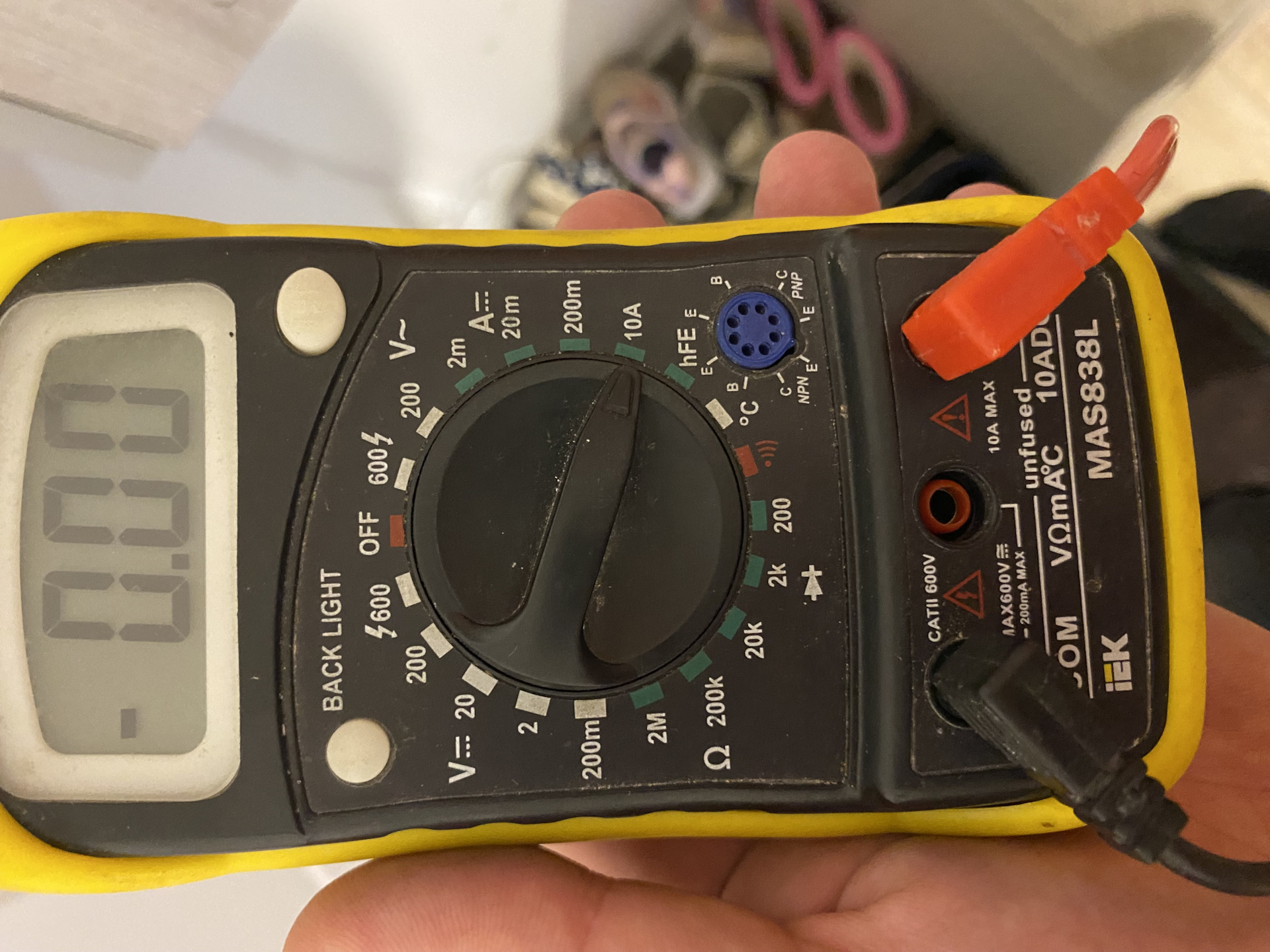

Замеряйте ток утечки. Вот в таком положении мультимеира
Отцепите минусовую клему, один контакт прибора на клему, второй на минус аккума. Меряйте сами!
У меня у тещи сейчас на сх-5 акуум разряжается за 2 суток, ток утечки -0,9 ампер это ДОХ…Я. Пробег 50 т.км

На заглушенной машине, спустя минут 15-20 измеряйте ток утечки. Есть даже мультиметры с токовыми клещами на постоянный ток. У меня на хонде не корректно врезали сигналку и был большой ток утечки на машине в режиме "сна", т.е. сигналка не давала машине заснуть, АКБ разряжался за неделю стояния авто в гараже. Ну и в целом если стоит сигналка с GPS и GSM, то она тянет АКБ. Вобщем начинайте с тока утечки в режиме покоя. Нормальные значения тока утечки в состоянии покоя для машки погуглите (т.к. на моей проблем нет и этот вопрос не курил).

Нафиг ОД, первое правило — делай сам. Все просто, я же написал как делать. Для начала надо понять что ток утечки выше нормы имеет место быть. Если это так, то следующий шаг — оставляем мультиметр на плюсовом проводе что бы видеть наличие тока утечки и поочередно вынимаем предохранители. После выемки одного из предов ток утечки либо пропадет совсем, что мало вероятно, либо покажет параметр удовлетворяющий спящему состоянию авто. Ну а далее смотрим схемы электрики от этого преда и ищем что там включено. Как вариант — видеорег не засыпает.

Температура на впуске — это норма. В прикуриватель есть напряжение при заглушенном моторе, генератор тут не причем! Но для чего там его замерять? Генератор можно проверить на работоспособность, и сервис должен же это делать! Ток потребления в режиме сна, и в том числе ток утечки модно замерить. :)
не понимаю, почему она может быть выше уличной на 10-20 градусов…
Там тепло. Воздух из под капота

посмотрите величину тока утечки в режиме сна автомобиля .пишут что от 40-65 миллиампер это про российские мазды а как у вас не знаю
Я замерял у себя 1й рест 22 мА, это без установки доп оборудования
у вас укладывается в норму

Все утечки искали — уже 20 раз… ничего не нашли… оставлял им машину на неделю несколько раз…

— если ты установил дополнительную сигнализацию то результат закономерен, подключение любой эл нагрузки не предусмотренной электрической схемой авто всегда будут тянуть из аккумулятора энергию
— не обращай внимание на elm-327 это пустышка не более того, вы рады что ее купили а продавец (производитель) рад в двойне что вы ее купили .
— попробуй заменить датчик тока попроси у знакомых на 2-3 дня, проведи инициализацию обязательно и только на следующий день посмотри обычным тестером напряжение на ХХ а потом включи габариты и тоже замерь .
— я установил 2 цифровых амперметра после генератора и после аккумулятора . автомобиль жрет на 1,5 ампера больше чем приходит от зарядного генератора и если ехать по трассе или по прямой дороге то аккумулятор высаживается а вот в городе где частые торможения идет подзаряд, вот на этом идиотском алгоритме и построена система подзаряда .
