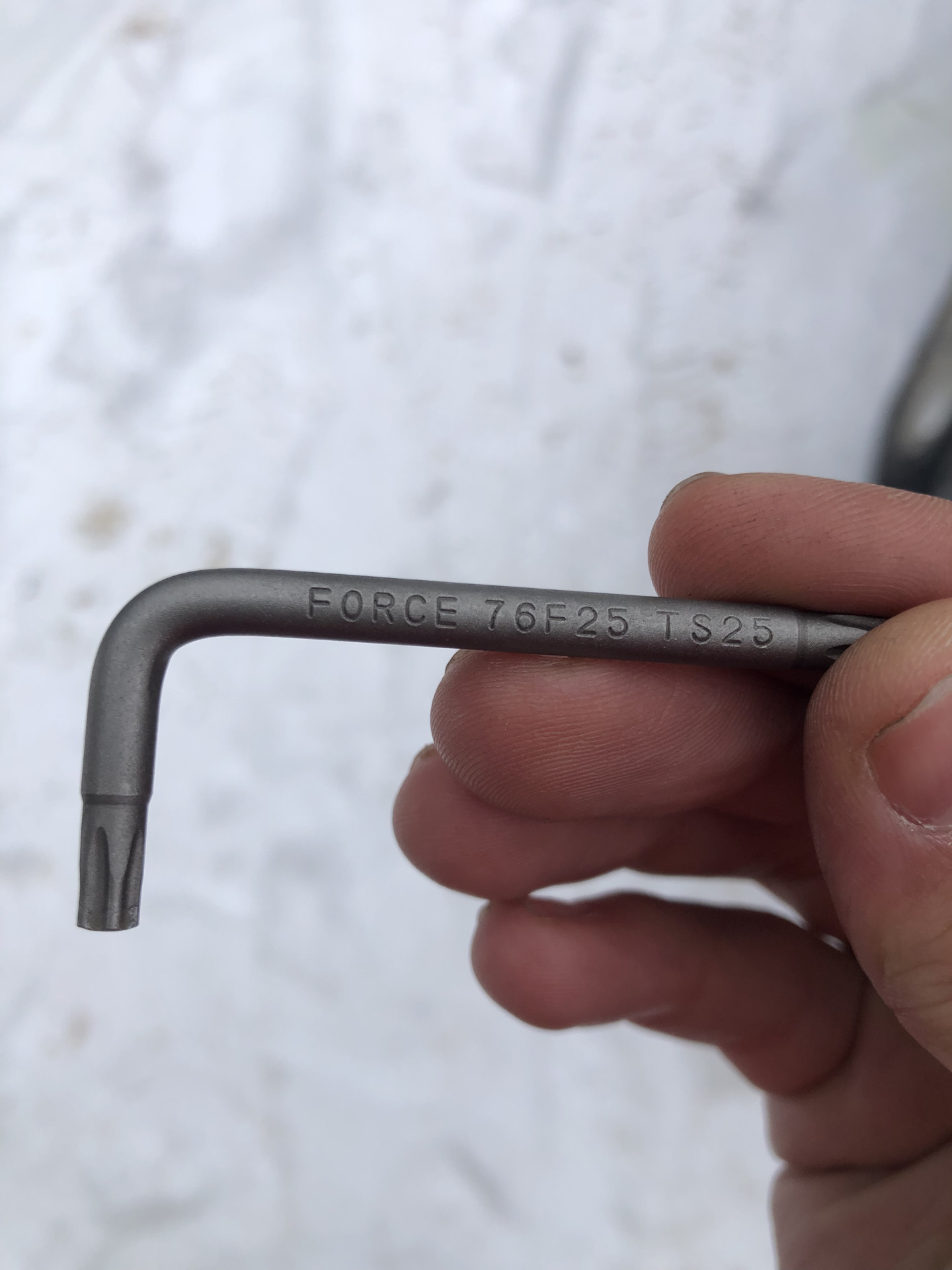

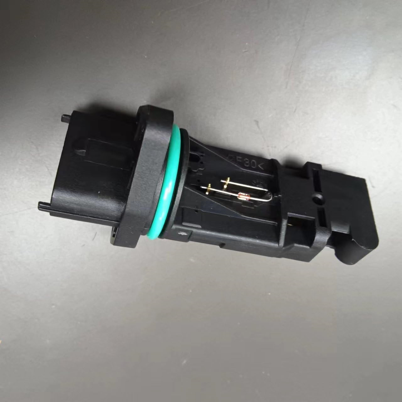

Датчик расходомера воздуха начал показывать выше значения на 07-1, скорее уже пора под замену. Буду искать замену на такой арт номер и менять. Взял заказал ключ для открытки, почистил очистителем датчиков MaF, пока походит!

А вот в этой штуке разве не должен быть вставлен диод?
Это
Интересный вопрос, где то он есть по крайней мере в маф уазов, а где то нет.
