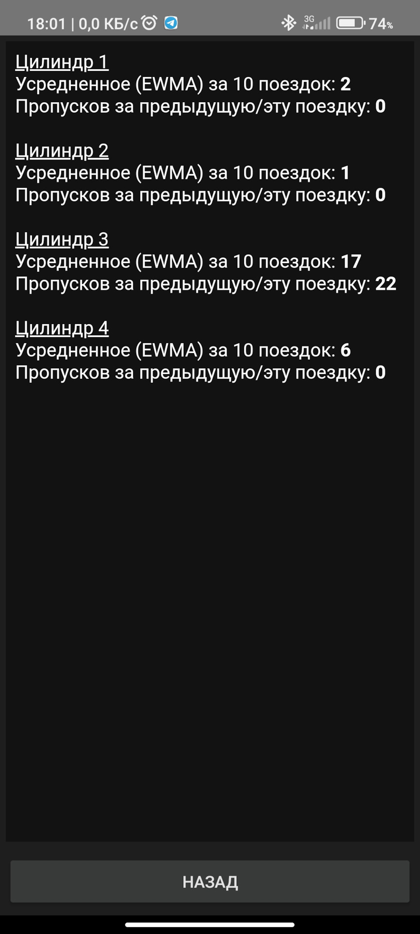

Коллеги, приветствую Вас. Сегодня как то показалось, что машина неадекватно себя ведёт… То при наборе скорости, то при торможении какие-то дерганья…не понял от двигателя или от трансмиссии.
Почитал ошибки через CVTZ50, вроде ничего нет. Но залез глубже, а там вот такие показания.

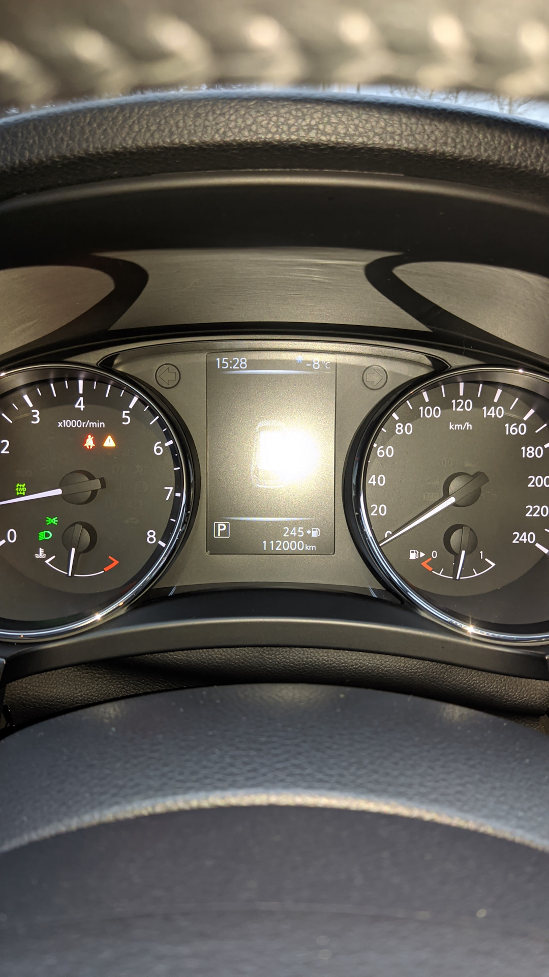

Что это может быть? Свечи? На них проехал с 55 тыс.км. Сейчас 112 тыс.км.

Тоже были пропуски зажигания в 3 цилиндре, поменял свечи, пропуски почти прошли, видимо нужно еще форсунки промыть
У меня тоже есть пропуски зажигания по CvtZ (когда я туда заглядываю). Но машин ездит ровно.
У меня судя по всему свечи накрылись. Сегодня самостоятельно добраться не удалось — головка на 14 широкая оказалась — не влезла в свечной колодец. Завтра в сервис заеду.
Начал сбоить ещё и 4 цилиндр. Но по третьему аж до 152 пропусков за поездку было! Но в трассовом режиме работают все свечи ровно, пропусков нет.
Не затягивай, катализатор угробить можно.

Если Nissan Consult покажет бедную смесь, то поможет только промывка форсунок.

Свечи ни причем. Но новые всё равно поставлю. Форсунки засрались.
Да читал в блоге. Получается на СТО промывку делали данным способом из видео?
Ну почти, но суть та же. Там специальный аппарат у них. Отключили подачу топлива из бака, подключились к топливной рампе и под давлением в течение около часа баклашку химии сожгли путем работы двигателя на этой химозе.

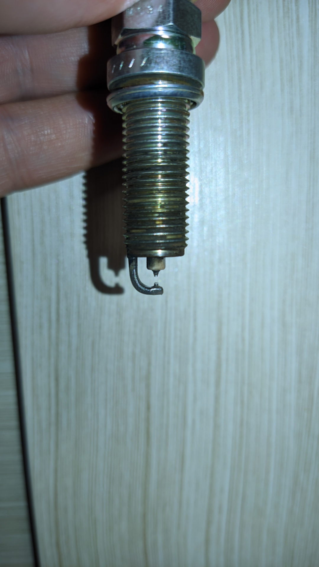

Для начала проверить свечу в 3ем цилиндре, визуально сразу увидишь.
Принял. Спасибо. Они же слева направо нумеруются?

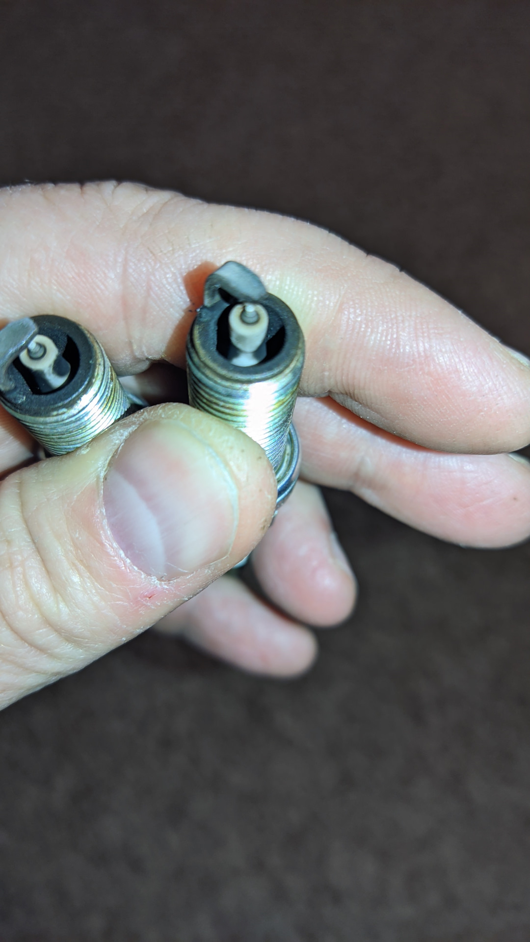

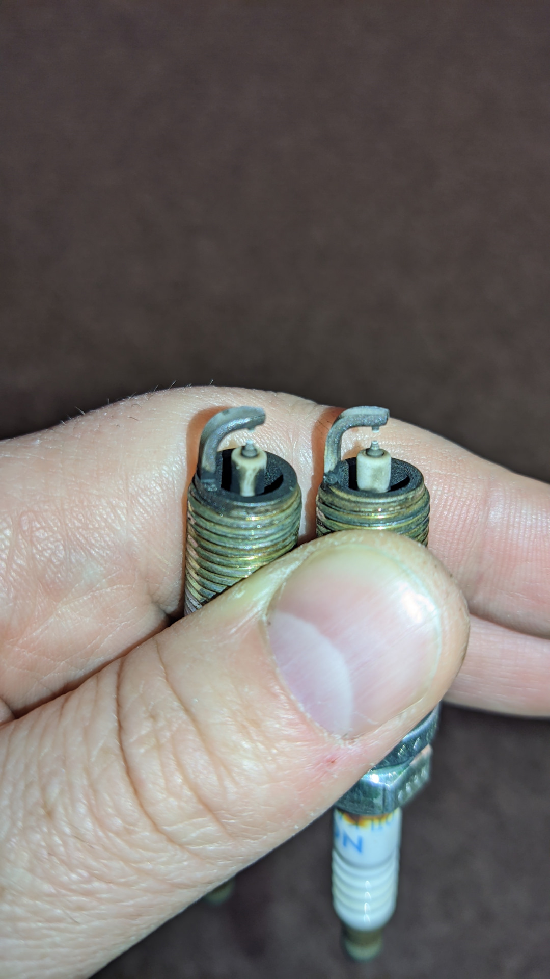

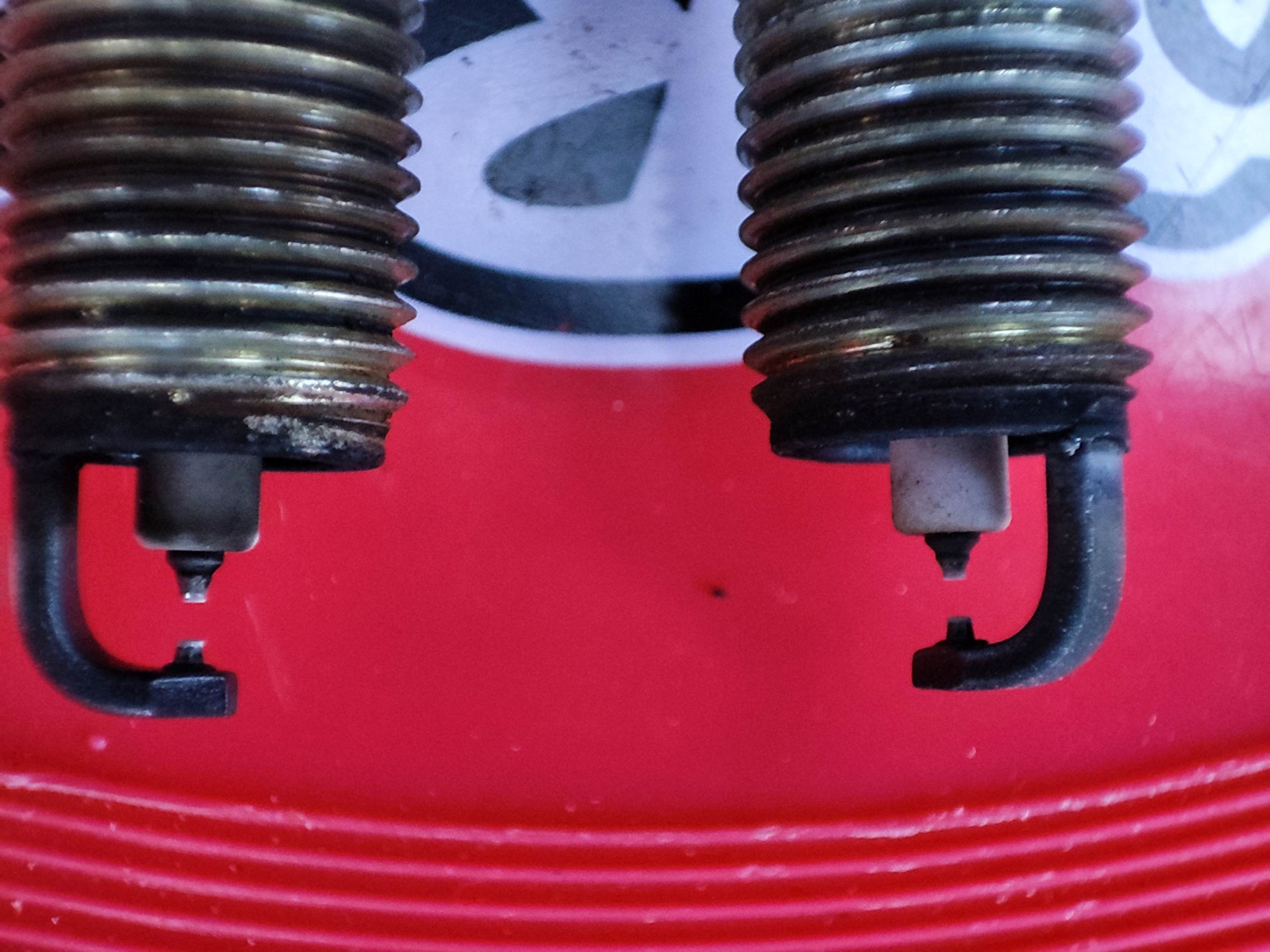

Выкрутил свечи. Криминального ничего не увидел, кроме того, что на двух было вот такое:
Как будто наконечник короче на ваших, нет?
Да нет. Такой же…

Я так и не понял, как у нас цилиндры нумеруются, но свечи с указанным эффектом были, если смотреть на автомобиль со стороны капота первая и вторая слева.
То что чернеют это ничего страшного, у нас непосредственный впрыск, это норма.
