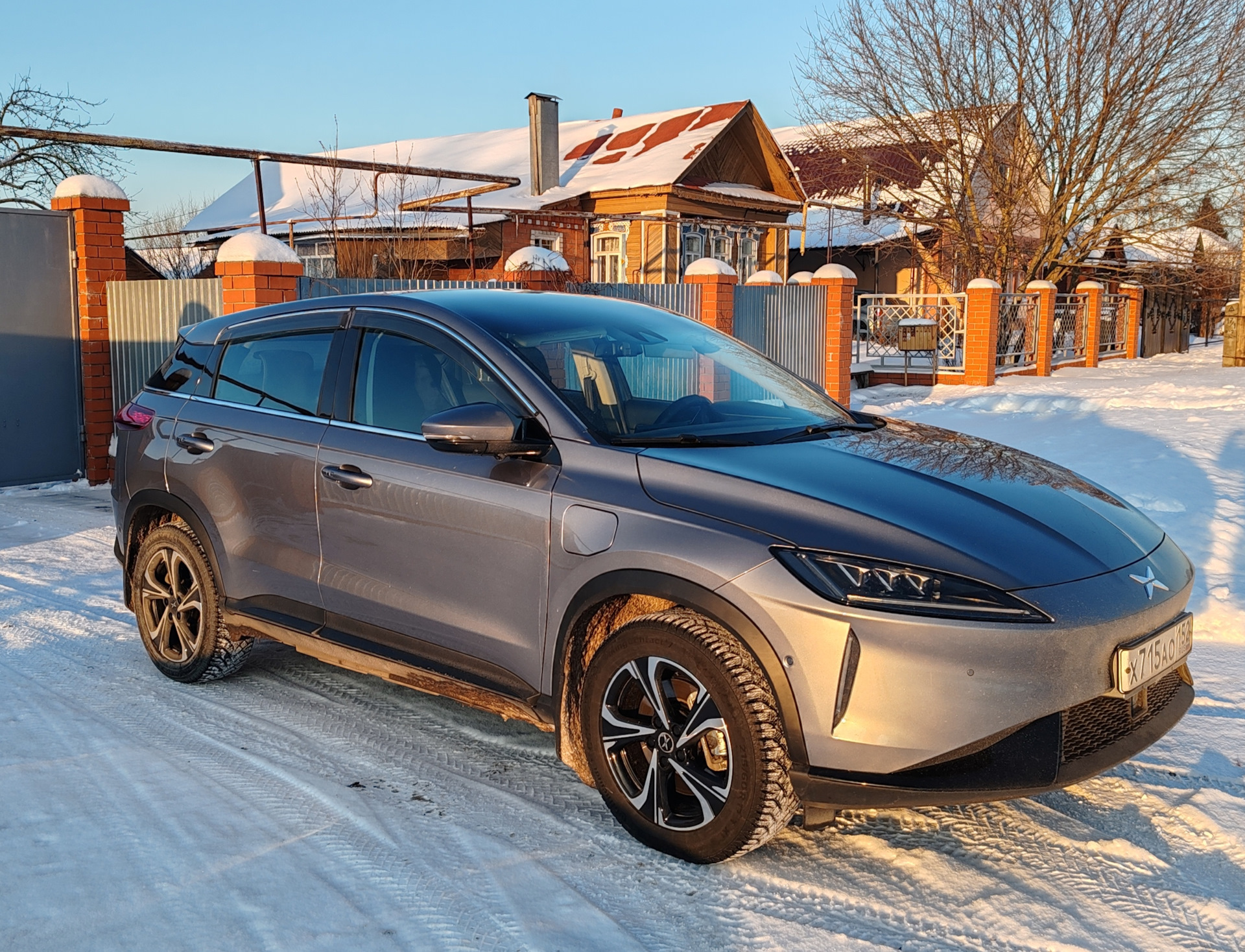

Маршрут Арзамас(-24°С)-Муром(-18°С)-Владимир(-17°С)-Москва(-14°С)-Владимир(-17°С)-Муром(-19°С)-Арзамас(-21°С) по М12 и пять промежуточных "быстрых" зарядок. Сразу скажу, поездка из серии предновогодняя необходимость…

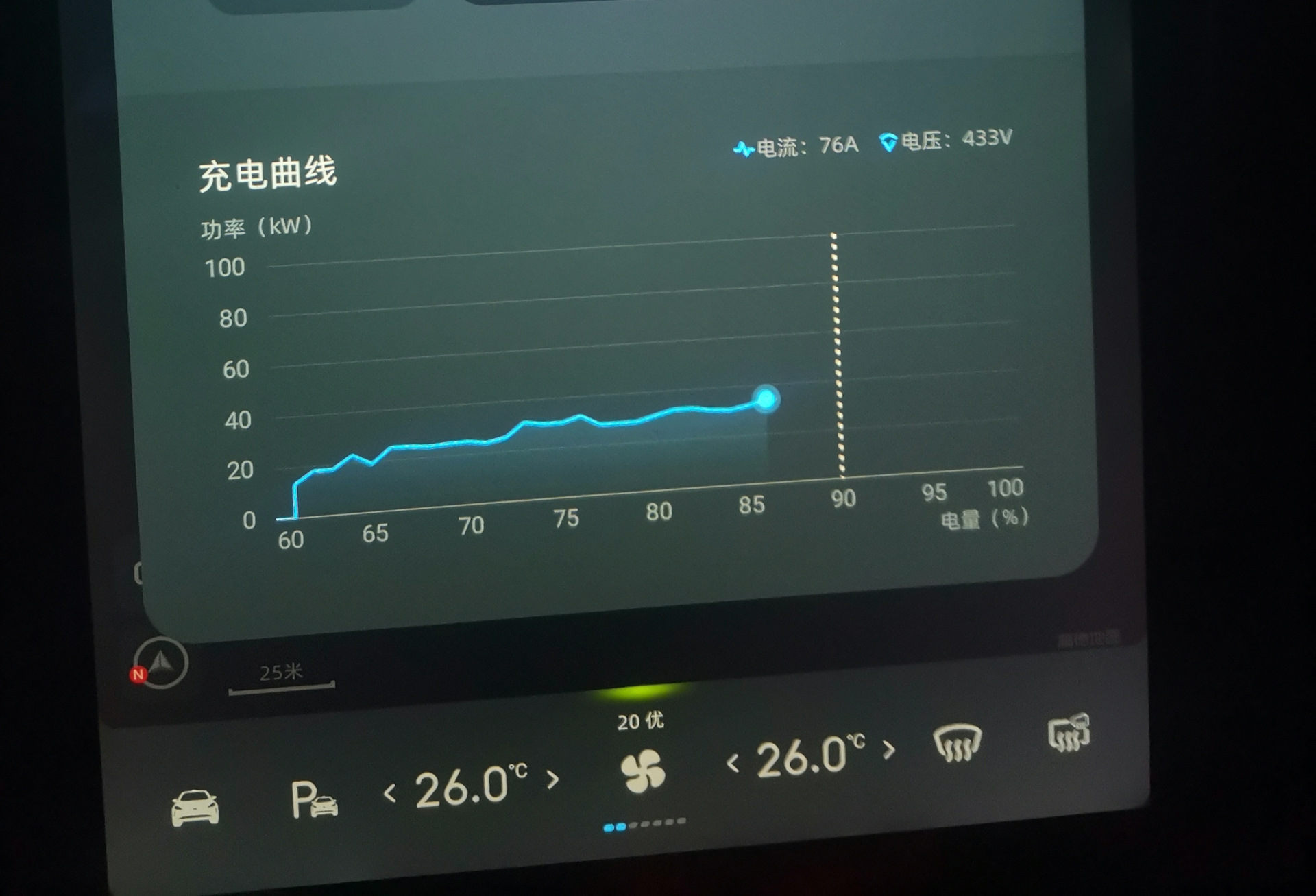

Нет, ехать можно и машина на заряде от 90% до10% проезжает 200-220км при скорости 90-100км/ч. Только 5(пять!) зарядок, "дарят", очень много свободного времени. Первая в Муроме заряжала (или правильно сказать разогревала) батарею, с 44% до 90% почти два часа. Следующие зарядки пошли веселее, приближаясь потихоньку к летним показателям.
Не хватает в мороз(в районе -20°С и ниже) избыточного тепла в авто, очень заметно на трассе, тянет холодом с модного панорамного окна. При этом в городе и на небольшой скорости все нормально, а на зарядках комфортно можно подремать.
С поездки подкопил немножко опыта зимней эксплуатации электрички.
При минусовых температурах, очень желателен разогрев батареи перед зарядкой, экономит уйму времени.
Не помешает комплектик термоизоляции для панорамного остекления, а в идеале термо-шумоизоляция всего авто.
Две зимы при каждодневных коротких поездках не замечал очевидного… 🤦.

@При минусовых температурах, очень желателен разогрев батареи перед зарядкой@
Его можно включить принудительно?
Знаю только, что у Теслы есть функция прогрева батареи. Xpeng G3 не может этого делать. Как выяснилось к сожалению.
