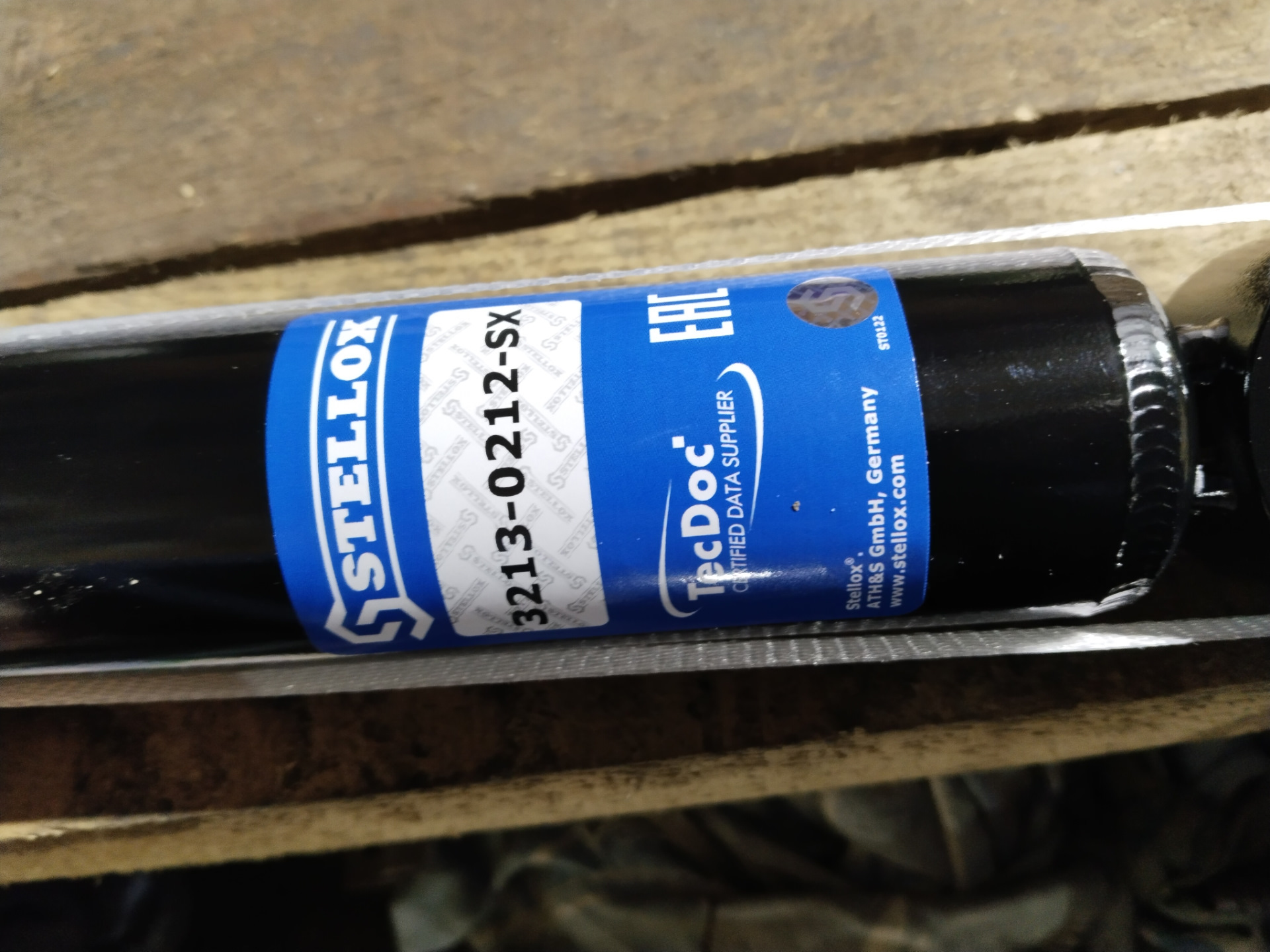

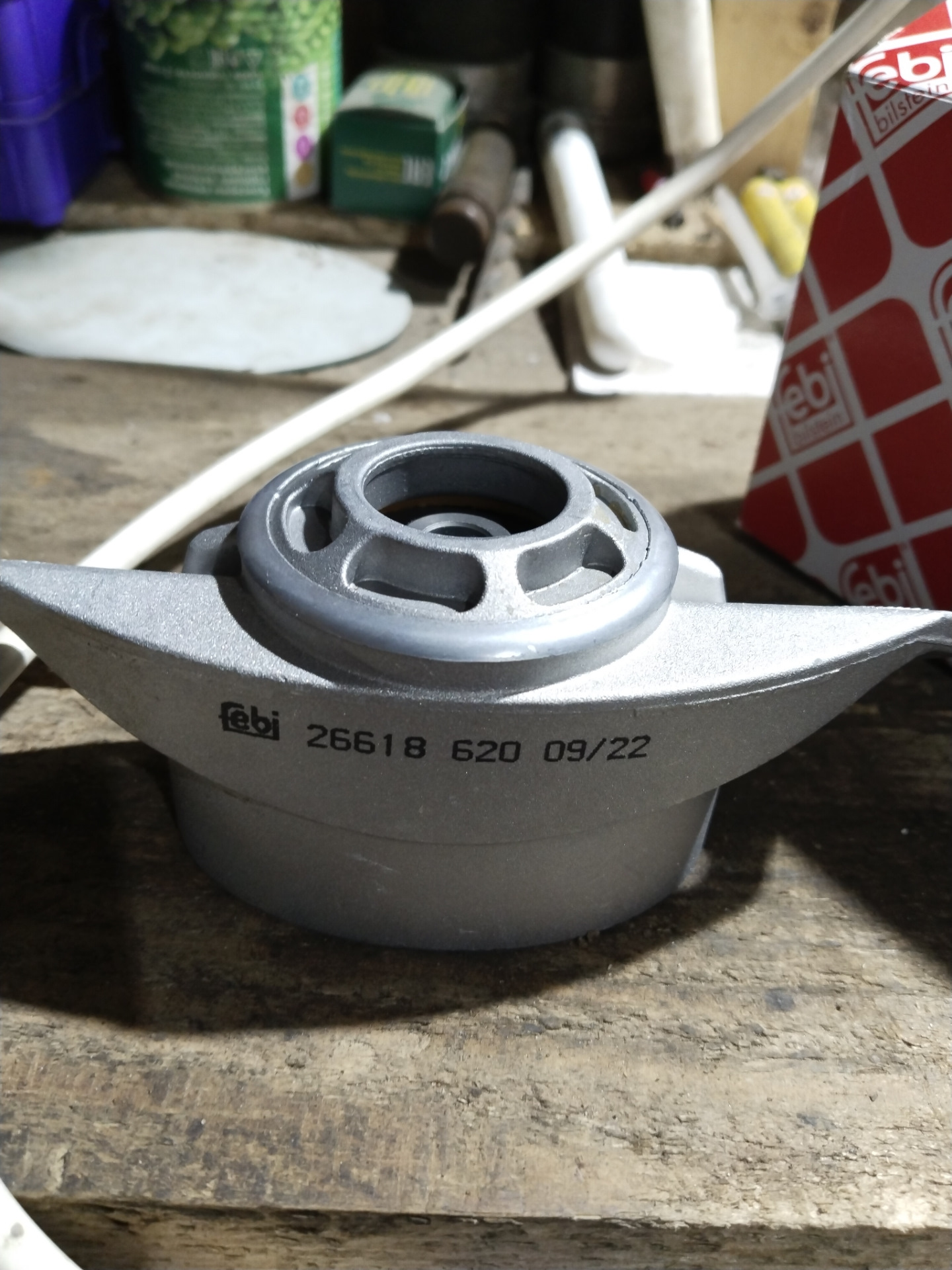

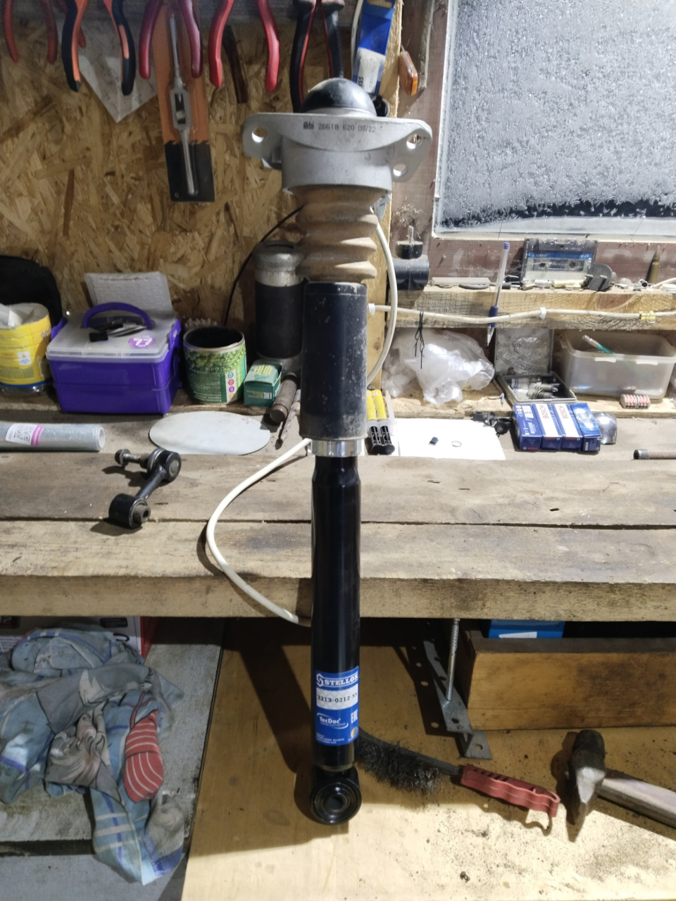

Запчасти на фото: 32130212SX, ST6122

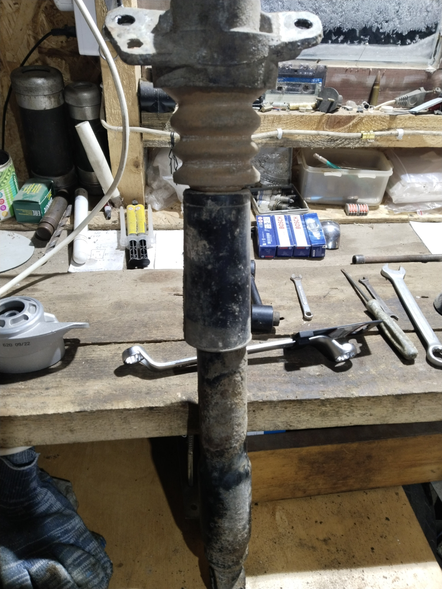

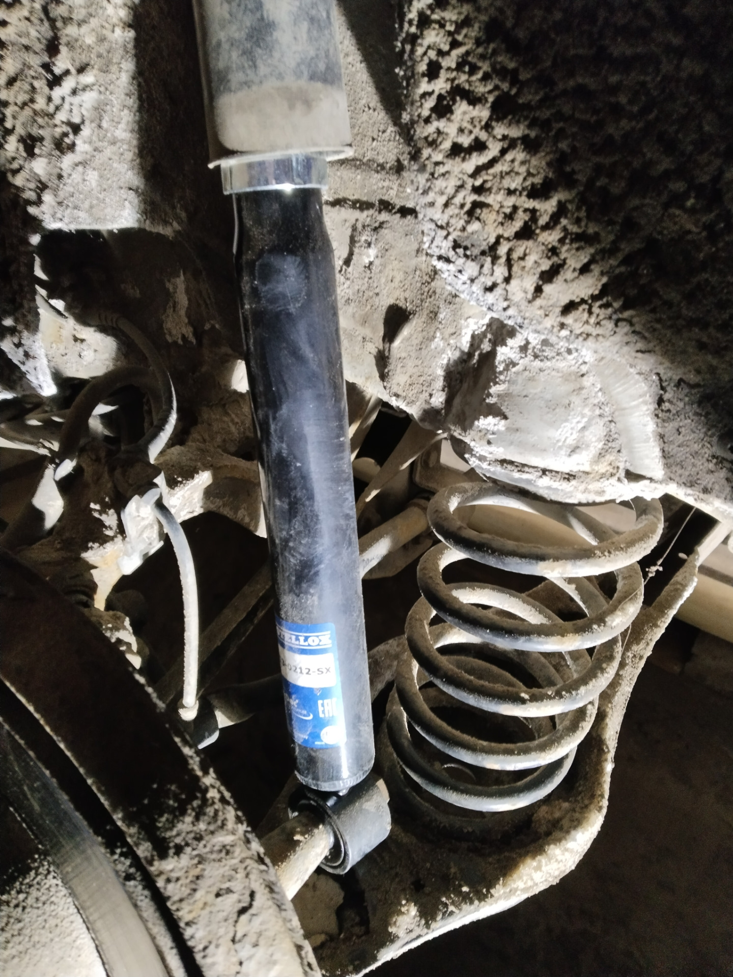

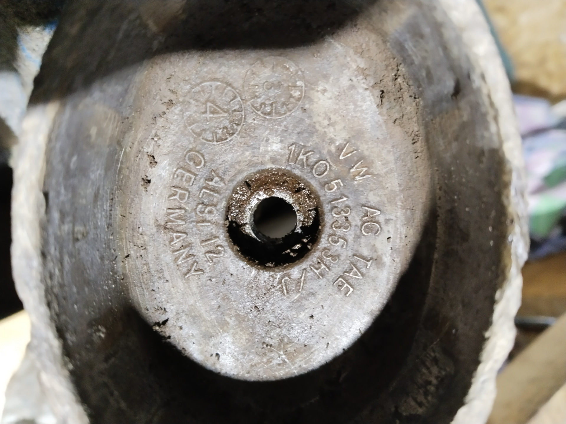

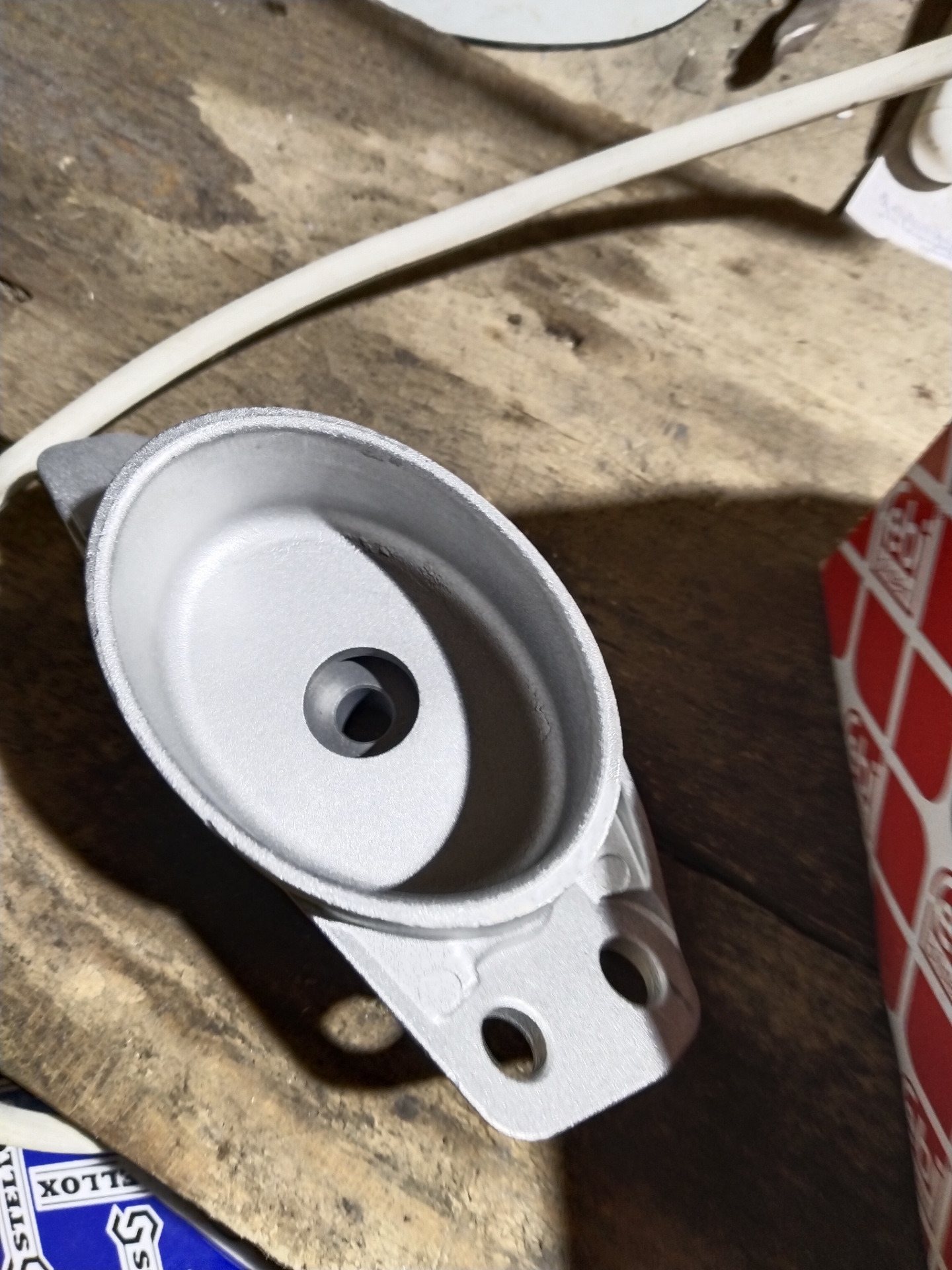

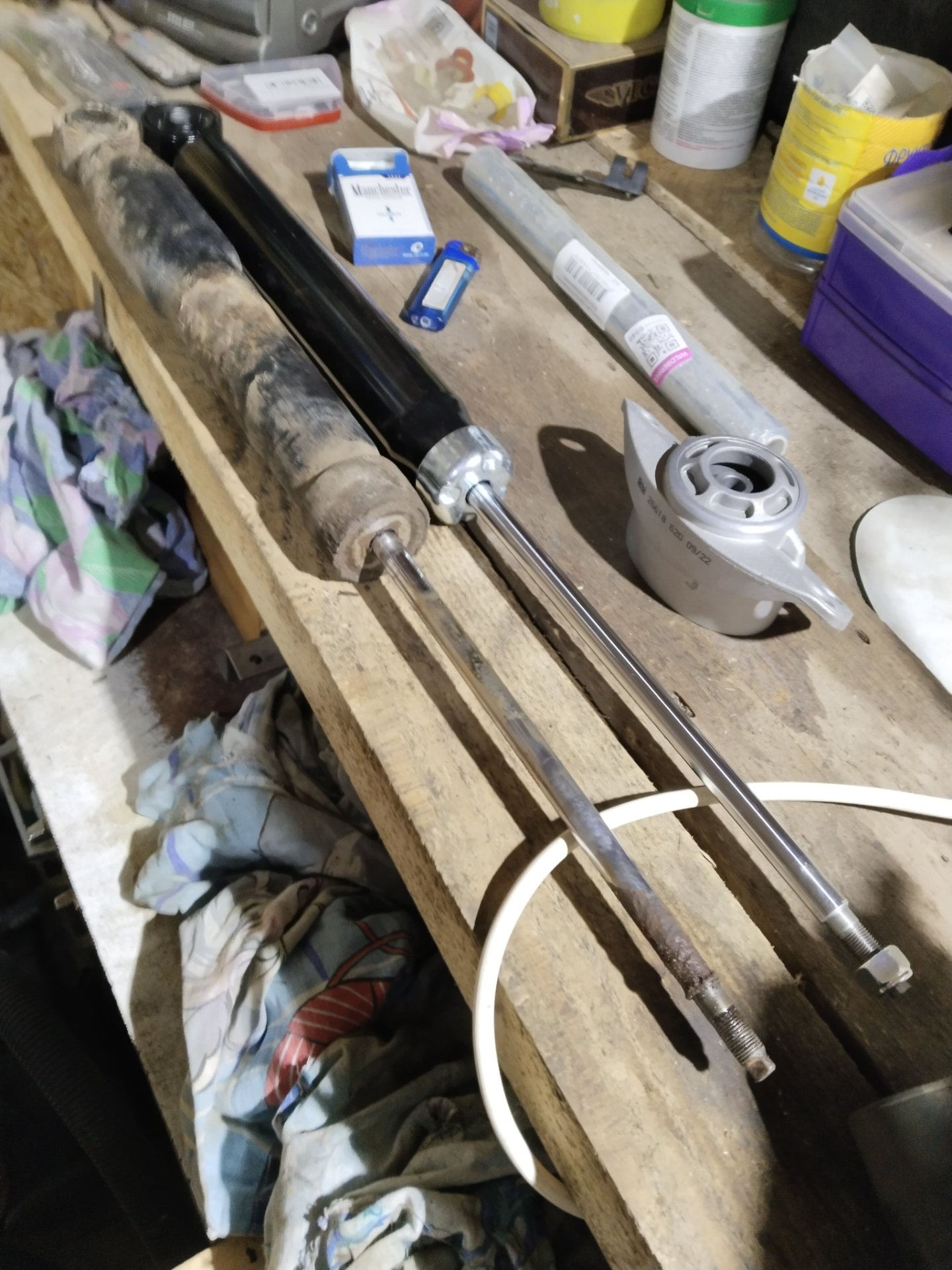

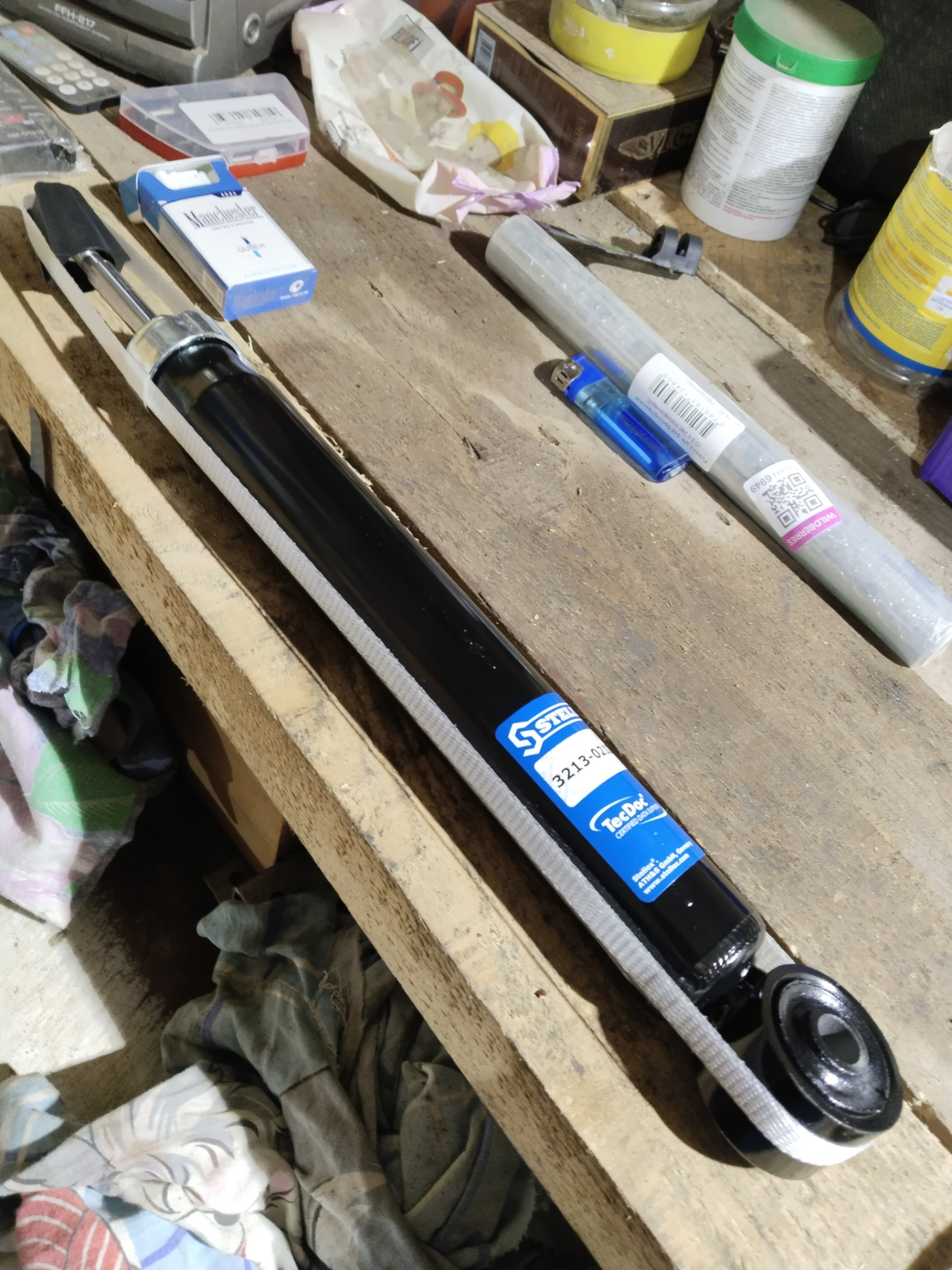

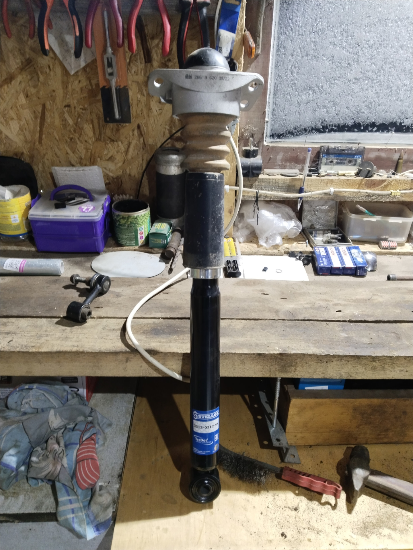

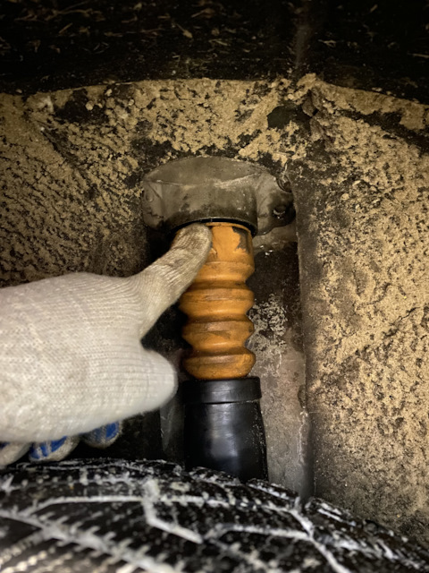

Пошёл стук слева сзади.Машину качаешь отдавало в колесо.Грешил на упор аморта.Снял аморт, в упоре качка и аморт стучал в верхней точке.Упоры разные, под круглый и овальный отбойник.Мне привезли под круглый сначала, отдал обратно в магаз.Гайка аморта отвернулась гайковёртом.Заворачивал кривым накидным 16 и ключём на 6, на старом аморте ключ на 5,5

Самая убогая фирма, которую можно купить…проверено не на одном авто…и такие детали как аммо меняются парами…
Навернётся второй, куплю пару.Этой фирмы аморты стоят у многих моих знакомых и ничего, всё нормально.
Дело хозяйское…
SerKula
зачем покупать 2 когда хоть и не сразу но можно купить 3, все правильно👍🏻
baren1444
Поддерживаю.Это худшее из худших.
