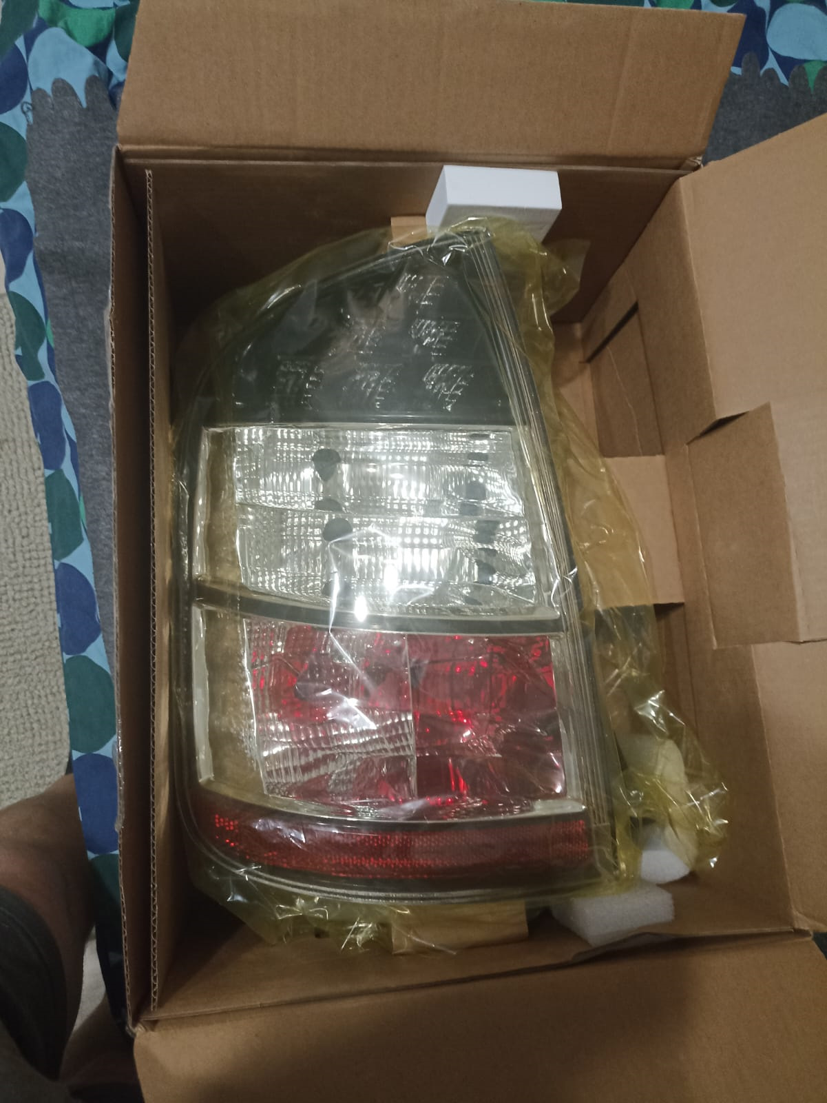

Один из стопов перестал работать, пришлось разобраться как добраться до светодиодов чтоб поменять.
Добрые люди подкинули донор — разбитую заднюю фару, причем с той стороны которая мне нужна, и я на ней потренировался вырезать аккуратно окошко так, чтоб можно было вынуть пластинки с диодами.
Вырезал паяльником с плоским жалом, на 450 градусах, чтоб быстрее было.
Получилось неплохо.
Верхнее крепление вырезалось вместе с окошком, поэтому назад всё впаивать пришлось так же как было, чтоб фонарь встал на место потом в машину.

Также погас один стоп (левый))) правый в пол накала горел с самого начала… Так как на фонари были ещё и в трещинах, заказал два от depo. в Новогодние буду уже устанавливать), и сюда отпишусь как и что у их с качеством)

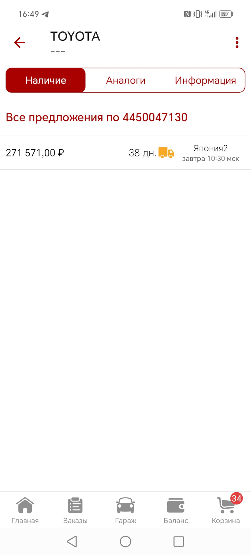

Ага, в этот список ещё бустер. Ценник на него начинается от 35 к₽. А так дешёвая в обслуге тачка😁💁🏻♂️
350$ это дорого? О_О
Не 350, а почти 390, но не суть. Это за б/у деталь, на которую никаких гарантий нет, и который может загнуться через месяц. Это по-вашему дёшево?
Вы сами пишите, что б/у фонари лотерея, но б/у бустер для вас норм. Чтожжж…
я сам пишу, что фонари лотерея когда вышла из строя плата (Кондеры), либо светодиоды., и есть новые аналоги (хоть и не орига). Бустер новый — орига, и мало того что у нового цена конь, так их новых толком нигде нет.
Так о чем и речь!
390 баксов заплатить за кусок дюральки и не факт, что решишь проблему. Это по вашему дёшево?
Кстати, новый бустер стоит каких то 271500 рублей.
