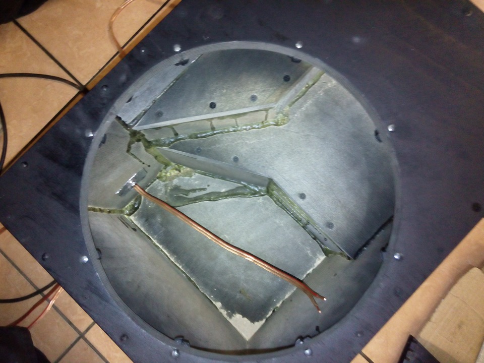

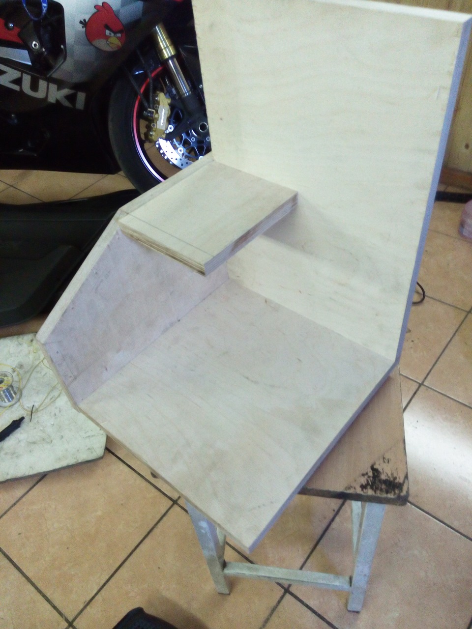

Решил все-таки изготовить саб в нишу справа. Работа заняла 2 недели. Рассчитывал получить как минимум 21 л., получилось 24,75 л. Осталось изготовить фальшпанель… Об этом я, конечно, выложу попозжей.
Первые стенки… делал по размерам ниши, предварительно обрезал небольшую перегородку
И подготовил к установке
Для прочности, помимо шурупов, склеивал вот таким клеем… и работает как монтажная пена.

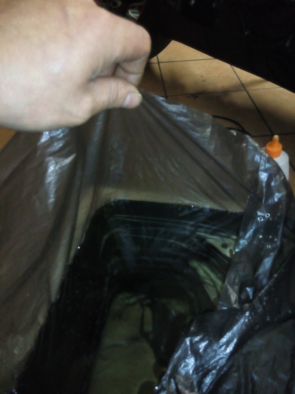

После окончания сборки корпуса мерил водой объем… По другому никак… квадратного ничего нету)

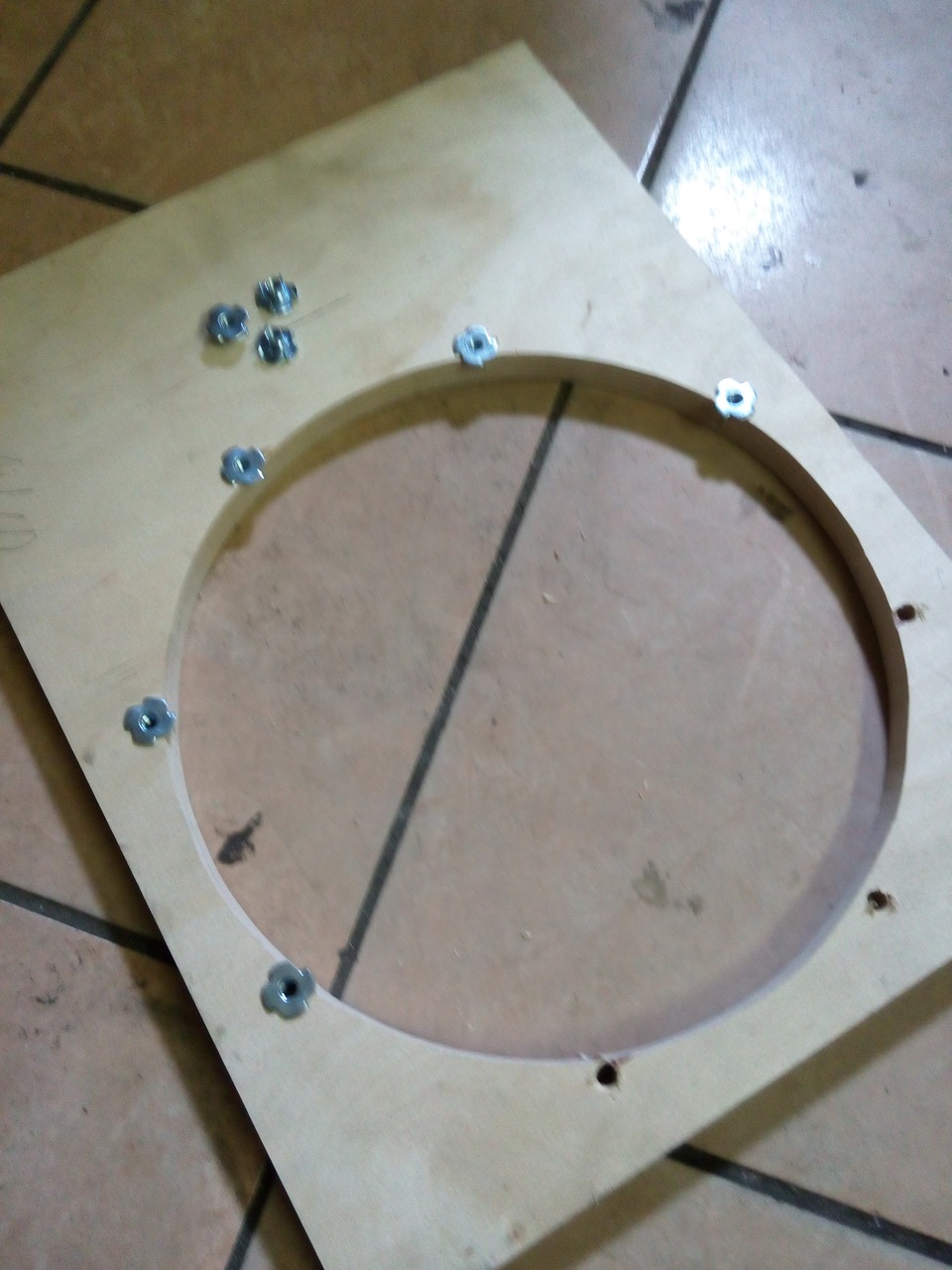

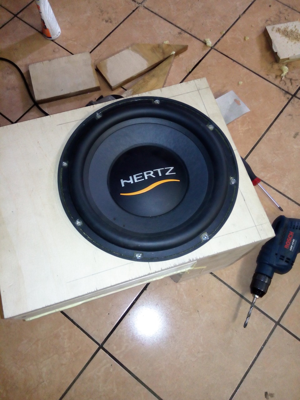

Для крепления динамика использовал вот такие гайки с зацепом
Примерка саба Hertz HX-300, 600 Ватт RMS

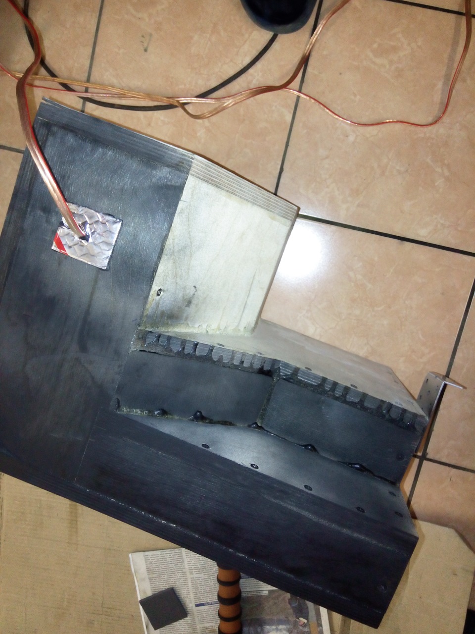

Подкрасил для эстетики, протянул кабель, и, как видим, получился трёхступенчатый короб …

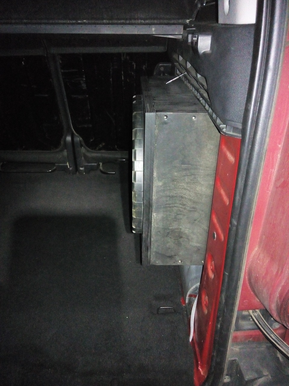

Вид сбоку.

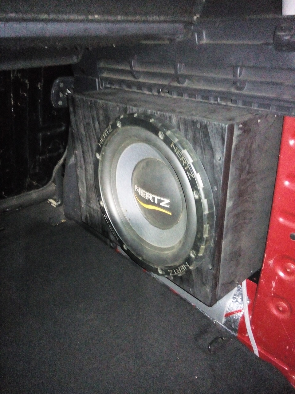

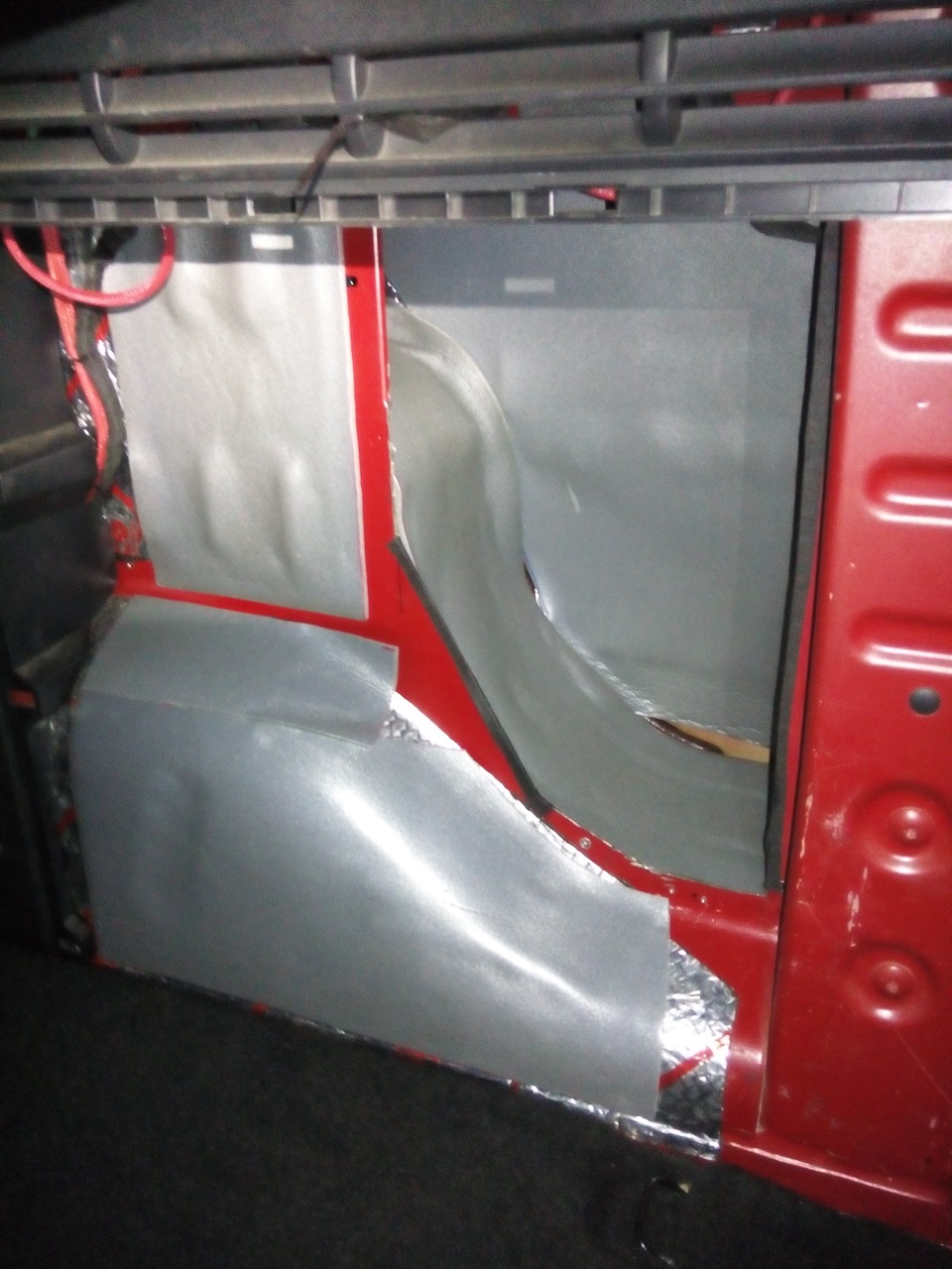

Установка в машину
Выступ составил 108мм… Это гораздо меньше, чем простой ящик, занимающий половину багажника.
хм, что-то в этом определённо есть, но почему-то сомнения по поводу игры саба + он же всё равно вылазит в багажник и надо как-то заморочиться с маскировкой… я думал год назад о таком варианте, но не рискнул

Замучился вопросом как тянуть провода. Протянул через отверстие тросика капота. Без подрезаний не обошлось.
Ух ты жопушка с протяжкой! Буду искать как проще сделать. Найду, отпишусь в б.журнале.
Подскажите кто как протягивает силовые от аккума в салон!
Я сверлил отверстие елочным сверлом на 12мм., со стороны моторного отсека в районе нижней части вакумного усилителя.
Но вылазит на 108 мм. И маскировка полюбому нужна, т.к.вся эта плассмасса дребежит. Я лучше на полку положу)
Молодец!
может и лучше…но звучание какое ?
Мне понравился звук, басы четкие. В прошлом корпусе объем был 21 л. выдавал 47гц. А в этом попозже померяю.
