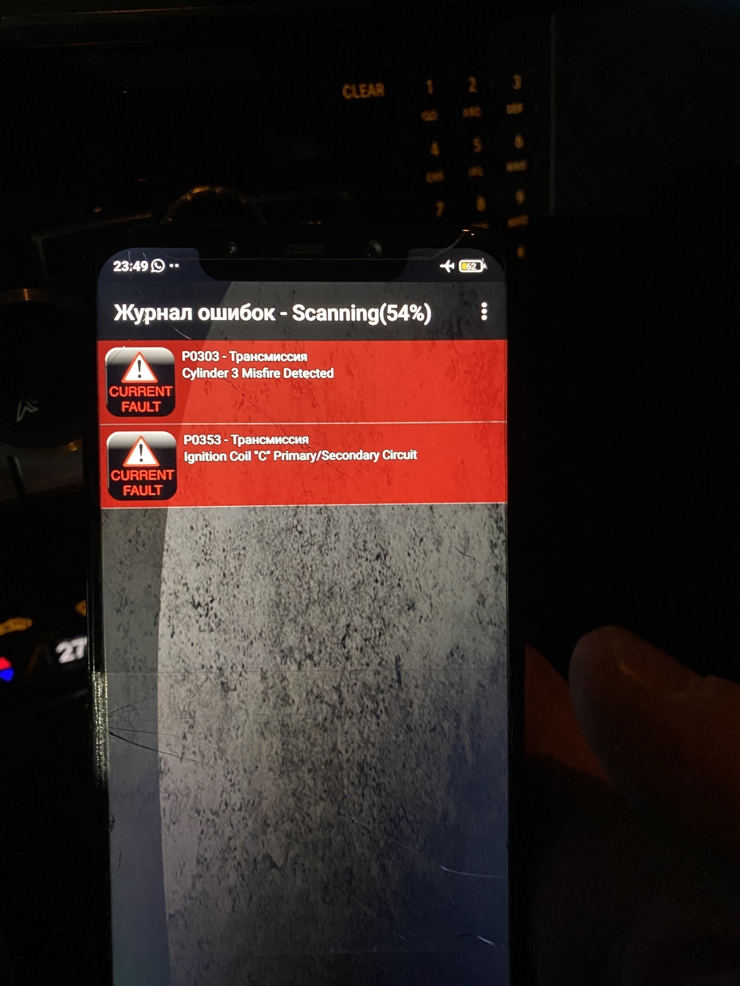

У дома подключился, сканировал ошибки, вылезло две P0303 Cylinder 3 Misfire Detected (пропуски зажигания 3 цилиндра) и P0353 Ignition Coil “C” Primary / Secondary Circuit (ошибка по катушке 3 цилиндра)
Что ж, заказал свечи иридиевые NGK 90654 — 1175 руб / шт (4700 р)
Катушка Delphi GN1069012B1 — 4750 руб / шт
Поменяю сам, там дел на 20 минут.

Привет. Какие свечи стояли и сколько прошли?
Да бог знает. Думается мне больше 70-80к точно ) скорее всего орига или денсо, не помню
А вот такой вопрос касательно свечей. Сколько они по идее должны ходить ? Понятное дело, что разные ситуации бывают, но все же, интересно узнать ваше мнение.
Если сугубо личное мое мнение, я думаю тысяч 40-50 иридиевые и не более. Обычные, тысяч 30 наверное
