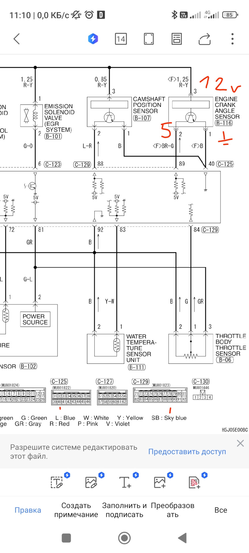

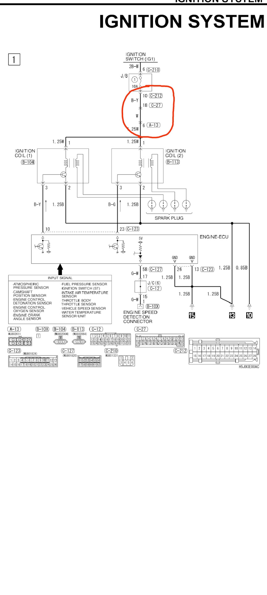

Схема
А можешь приблизить пожалуйста разъем большой? На буд?

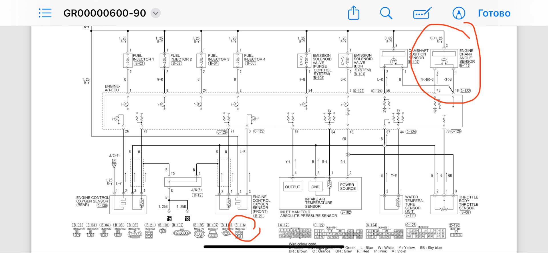

mmc-manuals.ru/manuals/lancer_ix/maintenance/Lancer_MY2005_Workshop_Manual_eng/WM/GR00000600-90.pdf
Konaval
В поисковике вбей mmc-manuals. И там нацдешь все схемы
Спасибо большое! Мне скидывали ниже, телефон не переходит нихрена, на компе скачал и ушёл. Ты мне праворульную версию показал, левосторонняя выше чуть на страничку

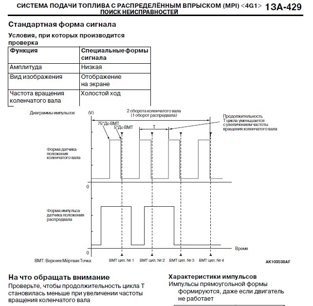

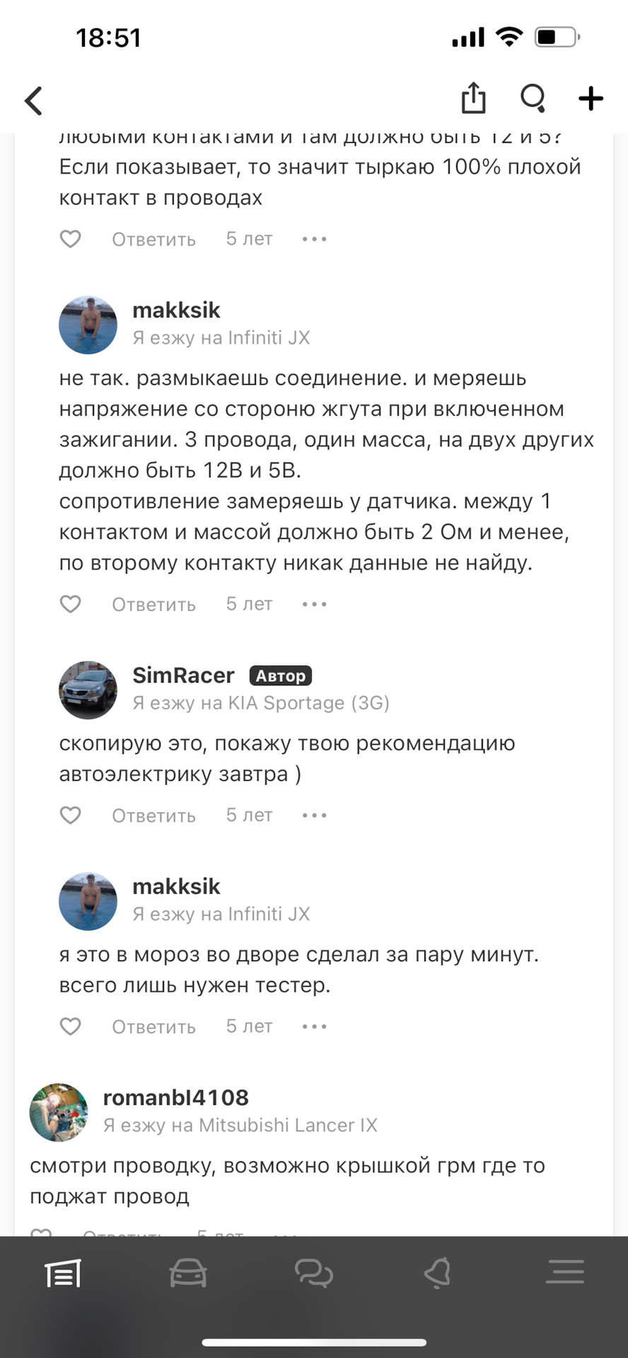

Какое сопротивление, это датчик Холла, а не индуктивный с двумя проводами. Проверяется питание, проводка на предмет КЗ и обрывов, а потом берется осциллограф и сравниваются графики или методом тыка: разбор, метки, замена датчика. Я же тебе скинул ссылку на мануал. стр. 13А-160 в разделе топливная система написано как и что проверяется. Живой датчик или нет можно посмотреть через сканер, просто крутанув стартером. Если он показывает обороты, то какой смысл тыкать в него тестером для замера сопротивлений?

Так у тебя на картинке схема от 10-го лансера, не смутило наличие кучи левых клапанов на схеме и двух ДПРВ? Можно крутануть и посмотреть показывает сканер обороты или нет. Проверь искру, вроде если сдыхает ДПРВ, то на 1 и 4 искры нет, а на 2 и 3 есть, но глохнуть не должна.
Вот инфа, схемы 27,6; мануал 162 мб.faq.lancer-club.ru/Lancer…3%D0%BA%D1%86%D0%B8%D0%B8
Если честно я на них даже внимания не обращал. Скачал на драйве, мужичек какой-то именно для девятого сборник манулов выложил. Я думал может на другой двигатель просто
MX1084
Схемы твои. Находка. Спасибо огромное. Нашел проблему. Хз че она на датчик ругнулась. Не было питания 12v на катушки. Проблема где не нашёл, замёрз. Но костылем от катушек до акб дотянул и запустил.

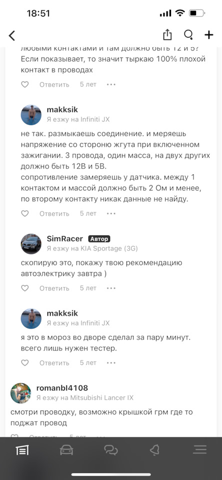

Под накладкой порога мб зелень в С-27, там в мануале есть глава с расположением разъемов. Может под подкрылком или за фарой если битой была. Отключи обе катушки, подсоедини тестер и смотри какое напряжение кажет, если провод зеленый или гнилой, то что-то все равно будет показывать. Потом шевелишь жгут и смотришь, где начнут скакать показания там и косяк.
Зелень была, но я думал что зачистил Когда сигналку удалял. Я глянул какие разъемы надо ковырять, но у меня даже перчатки задеревенели. Можно и на костыле доехать до гаража. Там тепло и инструменты все есть
