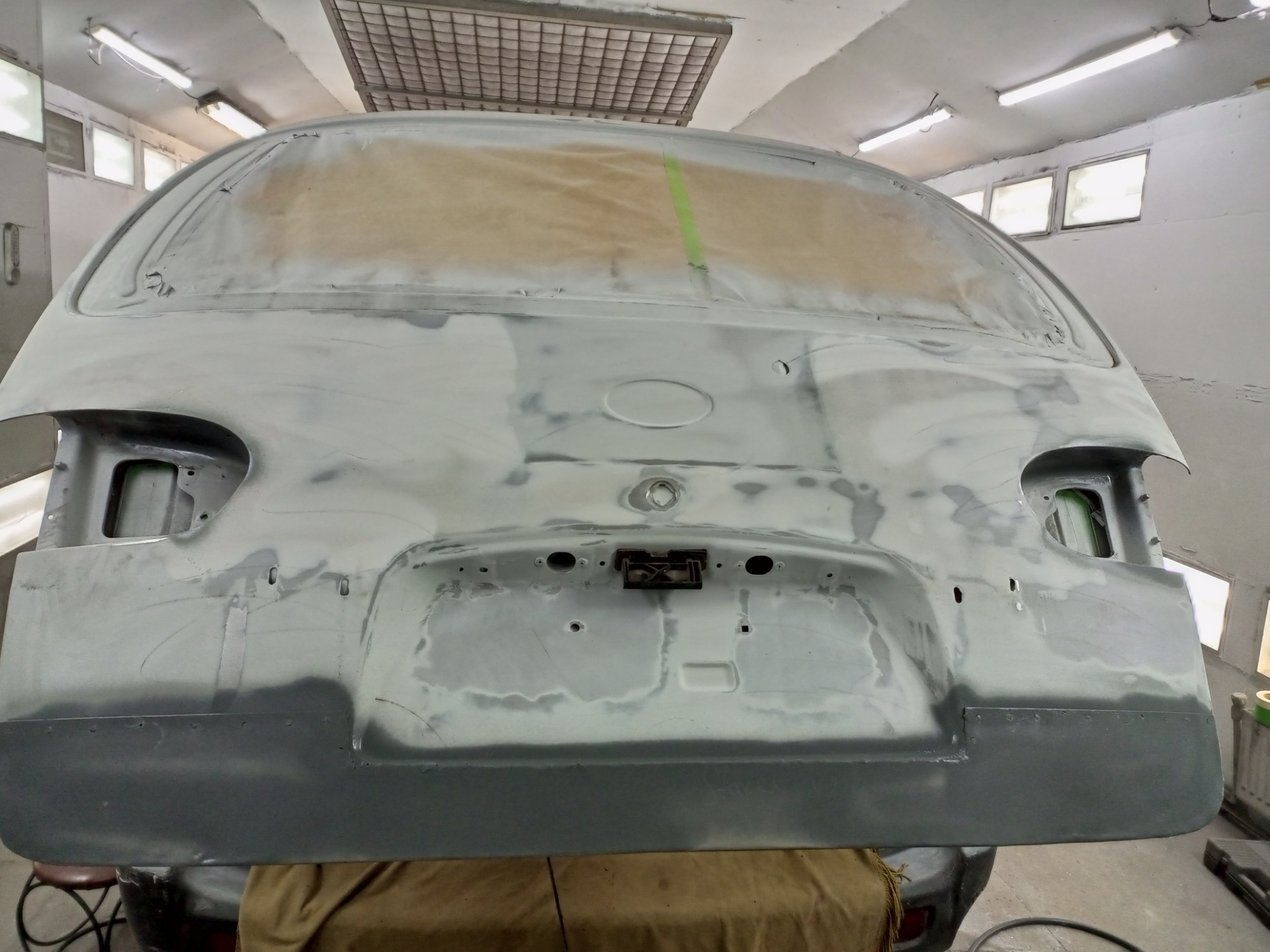

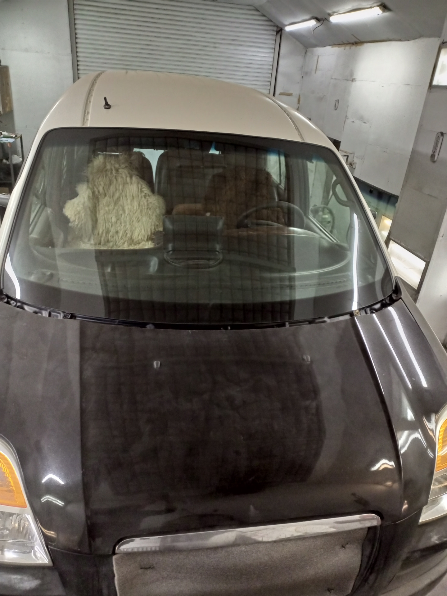

Крышу открасил в 3х стойку -на свету слоновая кость.стекло вклеили.Работы по хлопушке идут .
Между собой, половинки хлопушки склеил? Или, приварил?Внутренняя и внешняя часть по заводу склеены точками.Если что, то надо сначала нанести клей, потом закрыть по месту… И уже потом её подгонять по зазорам.
Да не стал я заморачиваться в завод внутрянка сгнила тоже вырезал труху и приварил ремвставку с нутри и наружку между собой сварил
