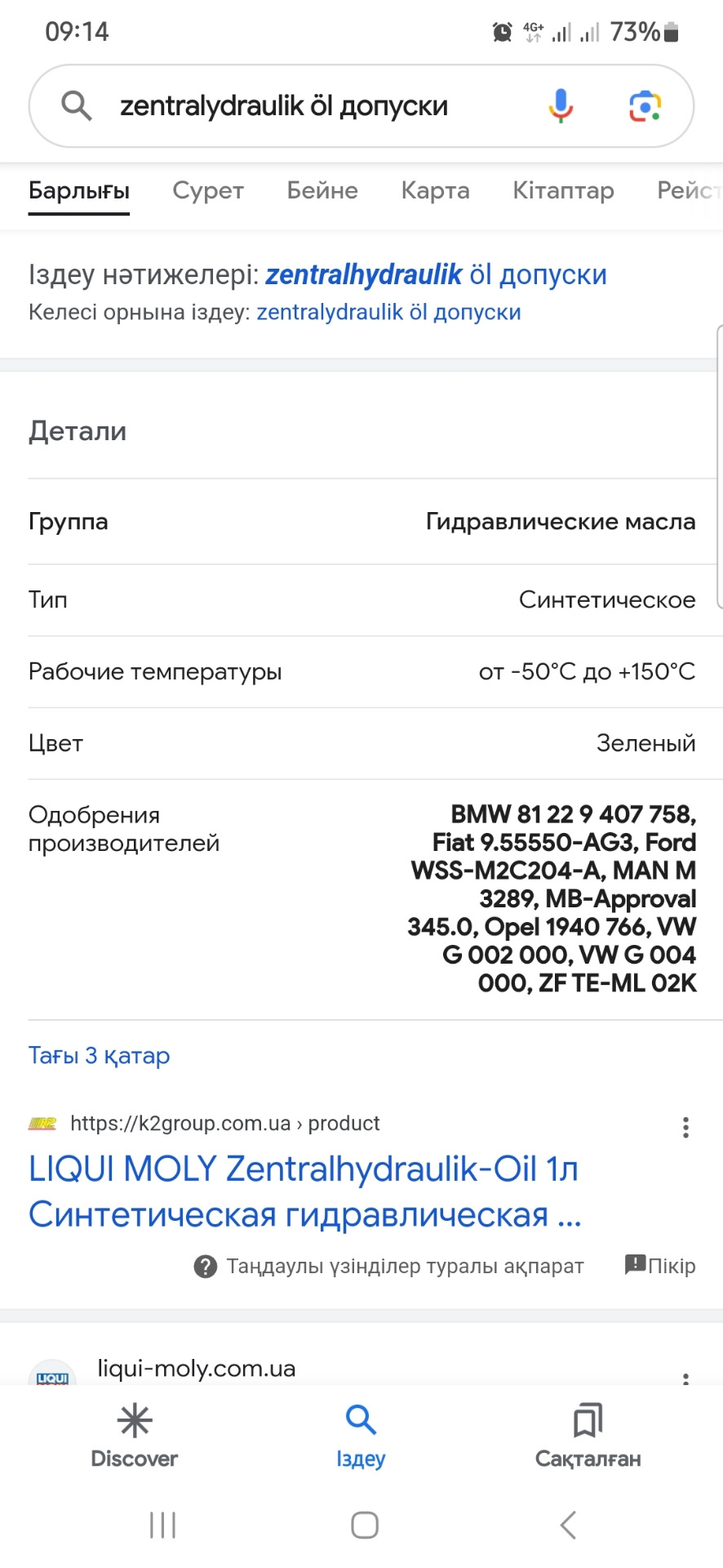

Холодно. Утром что-то воет под капотом уже неделю. Думал подшипник генератора. Потом пришла мысль что это насос гура так мучается, открываю — масло есть, но это на прогретом двигателе. Открываю сегодня утром на холодную — масла нет. Куда утекло, предстоящий ремонт рейки и насоса не сильно волнуют, за окном -26 и надо что-то залить. Прогрел мотор и поехал искать жижу в ГУР, залито было Zentralydraulik Õl aus Liqui Moly, его не нашел. Подобрал нечто похожее, а именно Central Hydraulic Fluid от Mannol, допуски такие же. Вой ушел.
Внимание вопрос: чем грозит смешивание разных масел?
З.ы. рейку уже делал, насос ремонтировал, имхо эти узлы такие же особенные как бензонасос))

Нихрена не произойдет при смешивании разных масел ГУРа, и даже разных по цвету.Главное, чтобы был одинаковый допуск.
Скоро будет год как катаюсь с залитыми 3-мя цветами масел, ниче не гудит, не шипит, не трёт, не жмёт.заливал масла в критической обстановке после выхода из строя известного синего датчика ГУРа.за 2 месяца до этого перебирали рейку и вместо рекомендованного заводом зелёного масла залили мне жёлтое…я уже поругаться настроился, как мне объяснили что цвет не имеет значения по нашему климату хоть какое лей усе будзе добра, главное допуск
Нихера не будет. Масло масляное.
Не рекомендуется смешивание. Можно смешивать масла одного бренда, там присадкаэи +- одинаковые. А так на свой страх и риск всё можно.
в целом да. Но больше эта рекомендация относится к температурным маслам для ДВС.
В трансмиссионных это не так важно. Важна вязкость. А так как Автор указал, что подбирал совместимое, то это требование выполнено.
Когда у самого была проблема с ГУР+рейкой то лил всё подряд. Разницы не замечено. Главное чтобы не выл и не пенился (в разумном смысле).

Ничем не грозит, главное чтоб по вязкости подошла, а то задиров накрутит в насосе. Я как то 4 дня без жижи ездил, руки качал, потом залил и спокойно ездил дальше
Вязкость во всех гур маслах разная, где то таблица даже была по брендам
У меня есть распечатка с порядка 100 разных жиж и там найдется 25-30 с похожей динамической вязкостью
