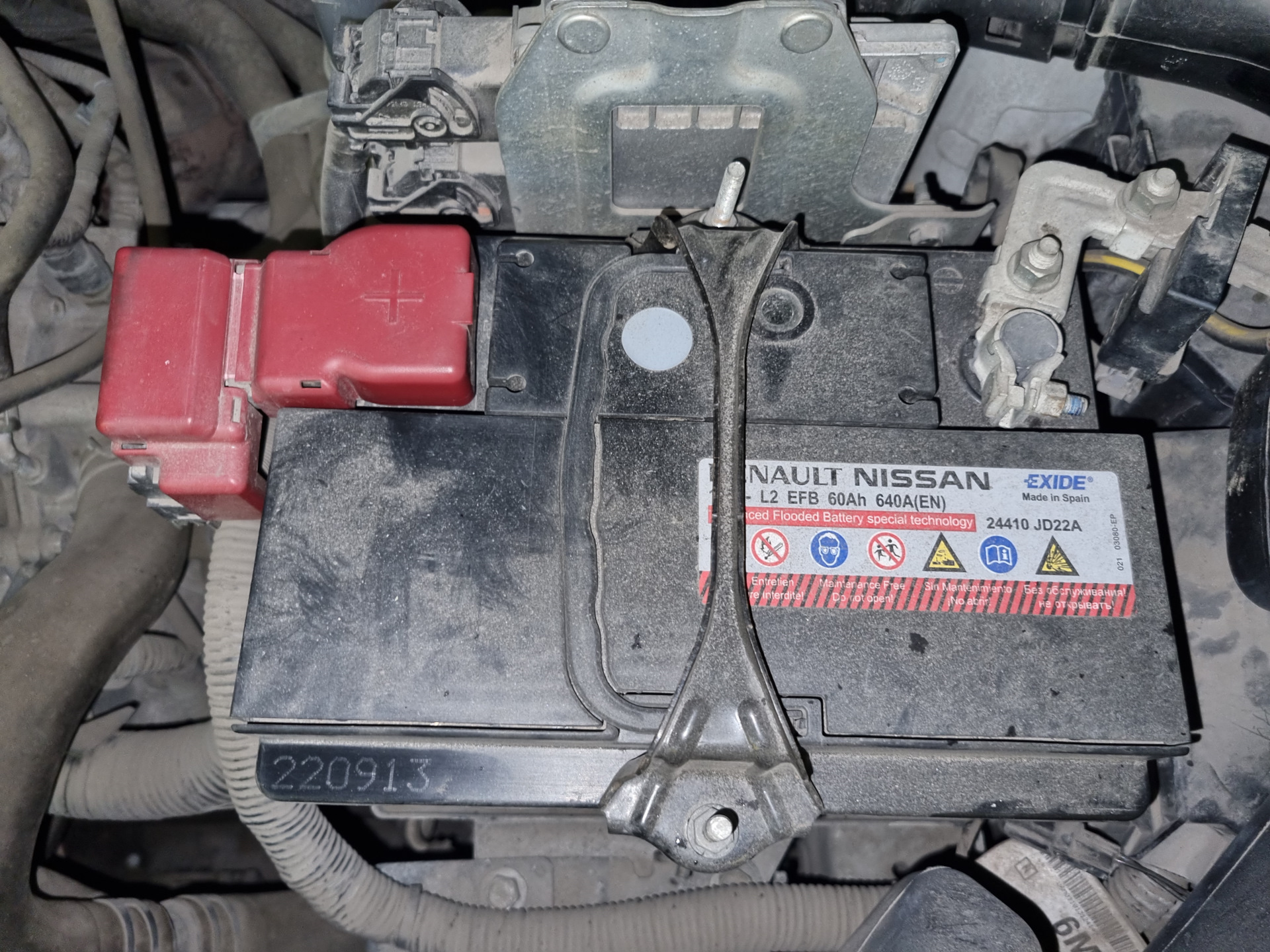

Перед зимними морозами решил обновить АКБ.
Стоял Exide Premium 4 года как. При уже -5 крутил стартер не весело.
Плюс ко всему зимой кашкай эксплуатируется не много, т.к. очистить от снега, прогреть, доехать до метро 3 км. Вечером очистить от снега, прогреть, найти парковочное место… намного дольше, чем проехать на автобусе.
А на мегамаркете еще и кешбэк.
Заказал Аком+EFB.
При замене подключил параллельно доп питание, чтоб не скинулись настройки часов и прочего. (Очень удобно — на двигатель, + на генераторе)
П.с. ток утечки 0.02А, летом все хорошо, а в мороз ёмкость снижается у него сильно… поэтому объективно иксайд уже не тот…

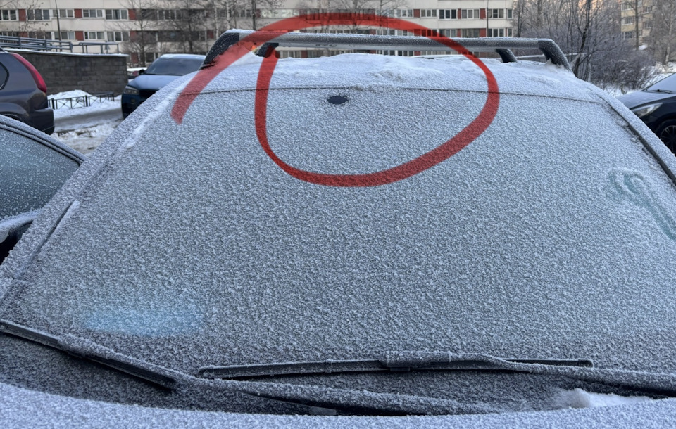

У меня сигналка Пандора 3500 потребляет в режиме охраны 150 мА. Зимой её антенна аж прогревает отверстие на стекле) Новый аккум высаживает за 3 недели стоянки.
Потому и проверял ток утечки, с ним все норм. Вывод один-замерзает сам АКБ…
Teromix
не замерший пятачек не не говорит про нагрев !
А о чём это говорит?
пятачек антены не дает промерзнуть быстро стеклу, по этому там льда и нет!
Странное убеждение у Вас. На улице -15. Даже снега вокруг антенны нет.
фото чеё?
Моё
и снега нет…

Ищи проблему в машине, сегодня даже китайские аккумуляторы по 10 лет служат
По иксайду прям масса нареканий именно по падению ёмкости в мороз…
Ток утечки 0.02А
Ток утечки 0.02А
10 лет иксайд отработал
На прошлом авто иксайд без проблем в любой мороз работал, видимо, качество уже не то…
А у Вас оригинал тем более
