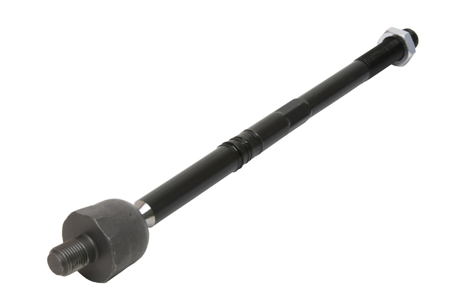

Пишу с целью примерно разобраться, какие рулевые тяги и рулевые наконечники стоит покупать в нынешнее время. Так сказать цена — качество!
При замене морды, выявили уже просто со временем изношенные за 13 лет рулевые тяги и наконечники. В данный момент какой то статистики почему то нету, кто что ставит. Натыкаясь на разные посты о замене, более менее внятные бортжурналы это те, кто ставит фирмы Lemferder или оригинал умудрялись брать дешевле Lemferder.
В настоящее время, бытуют мнения "то что было раньше — уже не то". Немного с этим соглашусь, но хочется все равно верить, что если запчасть не подделка — значит она будет лучше какого либо китайского ширпотреба.
Изучая данную тематику, спрашиваю у мастеров, все затрудняются ответить, что брать в данный момент, поэтому хочу обратится к пользователям Drive2 и владельцам VAG!
Для себя отобрал следующие позиции — в пользу который хочу сделать выбор для установки на свой автомобиль.
Тяга рулевая ориг. номер 1K0423810A
Аналоги: LEMFORDER 2532902
TRW JAR939
CTR CR0713

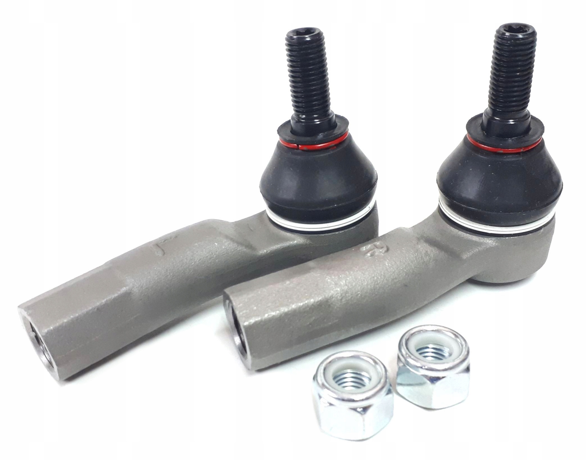

Рулевые наконечники ориг. номер VAG 1K0423811K
Аналоги:LEMFORDER 3528102
TRW JTE1054
CTR 1K0423811K
Так же разумеется выслушаю мнения и комментарии тех, кто уже ставил и есть реальный опыт эксплуатации с другими фирмами: Феби, Боршхунг, Мейли и тд и т.п

Ставил trw наконечники и шаровые через 20 тыс все пыльники порвались, смазка естественно вышла, trw уже не тот, не рекомендую

moog наконечники и шаровые, смазки под пыльником было мало, добавил, посмотрим сколько пройдет.
Месяц назад поставил AsMetal из-за цены и отзывов, стойки стабилизатора ходят достойно. Держа в руках тяги и наконечники, сказал бы, что внушают доверие, надеюсь сделаны качественно, плотные, смазку не проверял, побоялся пыльник порвать. Правда спустя месяц начали ржаветь, но думаю это нормально.
Можно CTR, но пыльники у них говененькие.

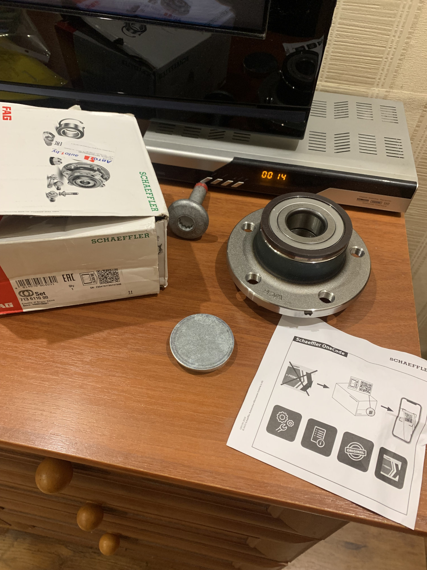

Ступица фаг 2-я за год. Наконечник рулевой ваг год (skf ходит и ни намёка на разболтанность, не ваг, но очень неплох), опорные подшипники ваг год, уже хрустят. Как то так. Это за пробег 30000км. За такие деньги, что хотят за оригу, я уже лучше китай буду ставить.
