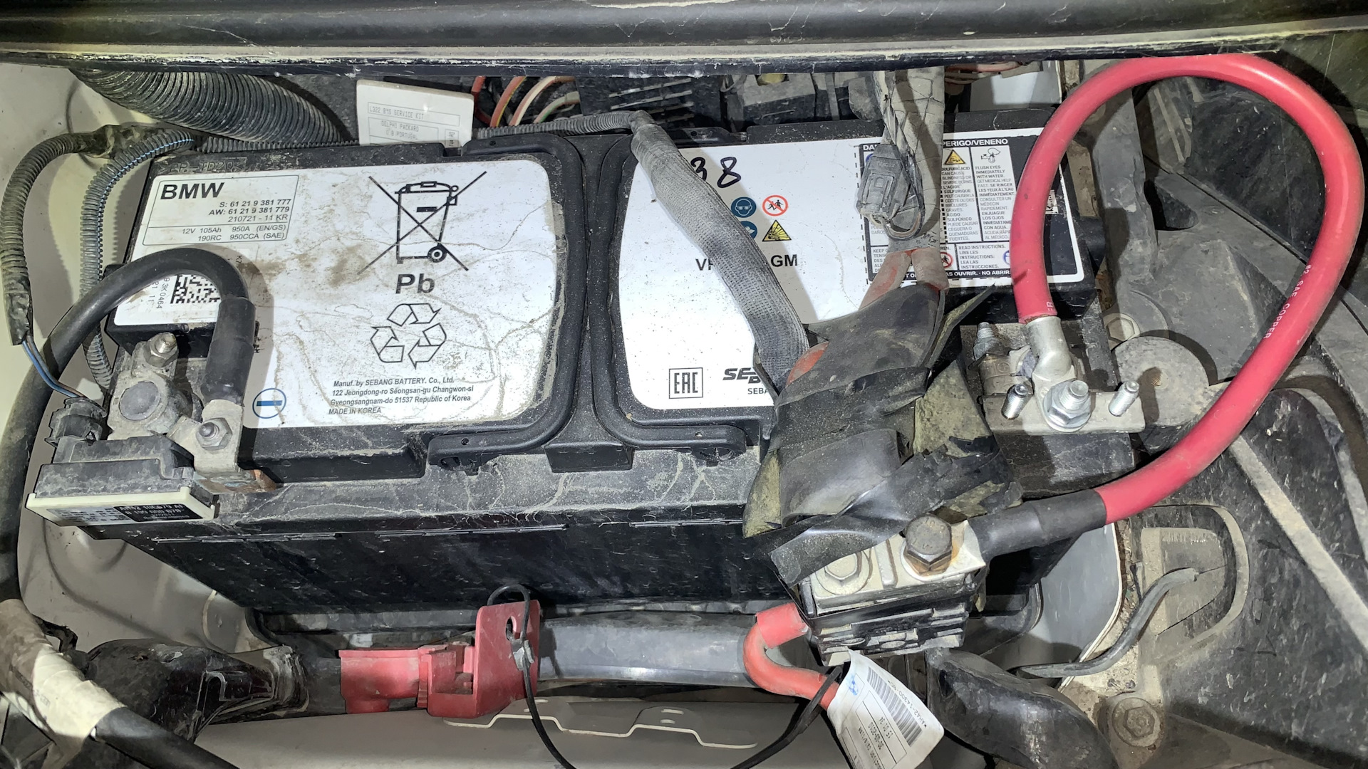

Установка 105Ah 293 в Range Rover L322
Впихнуть невпихунмое удалось, но не так просто так как хоть и площадка подразумевает размещение 105Ан аккумулятора, но плюсовая клемма с предохранителем уже не помещается справа от более длинного аккумулятора, но в итоге получилось без колхоза.
Так как даже установка 95Ah вызывает затруднения, а именно мешают всунуть/высунуть на место по сторонам клеммы, провода, концевик капота, то я сразу же максимально все убрал чтобы вставить этот здоровенный АКБ за один подход:
1. Концевик капота открутил Torx T30 и убрал за крыло
2. Клемму минус убрал за крыло
3. Клемму плюс убрал в самую Даль и подпер чтобы не вернулась
4. Гофру проводов сзади подцепил в щель пластика моторного щита чтобы тоже далеко у моторного щита была
Положил боком аккумулятор и плавно опуская поставил его на место без проблем.
При подключении плюсовой клеммы возникла проблема:
Временное решение:
1. Поставил клемму из закромов
2. К ней прикрутил кусок обжатого силового кабеля из-закромов и прикрутил его к клемме с предохранителем болтом М:
Минус этой конструкции:
1. Это стоит на месте, но не закреплено, возможно может со временем сместиться и задеть кузов и будет КЗ с пожаром
2. Провода дополнительного оборудования салона теперь идут над АКБ а не сбоку. На функции не влияет, но свиду как-то колхозно не стоково.
Другое решение, но тоже колхозное:
Купить клемму под винт и прикрутить столовую клемму к этой клемме. Если получится слишком длинно, то спилить само кольцо клеммы, просверлить отверстие и прикрутить к купленной клемме как сделали тут www.drive2.ru/l/638911089689496064/
Либо еще колхозный вариант:
Купить свинцовый переходник клеммы Евро->Азия, на него свинцовый переходник Азия->Евро и на него надеть штатную клемму.
Можно так же купить клемму с резьбой (конус на винте, столбиковая клемма, skatenergy to 0708 tk0707, klemos КЛ 045) и обычную клемму и соединив их получить такой же переходник.

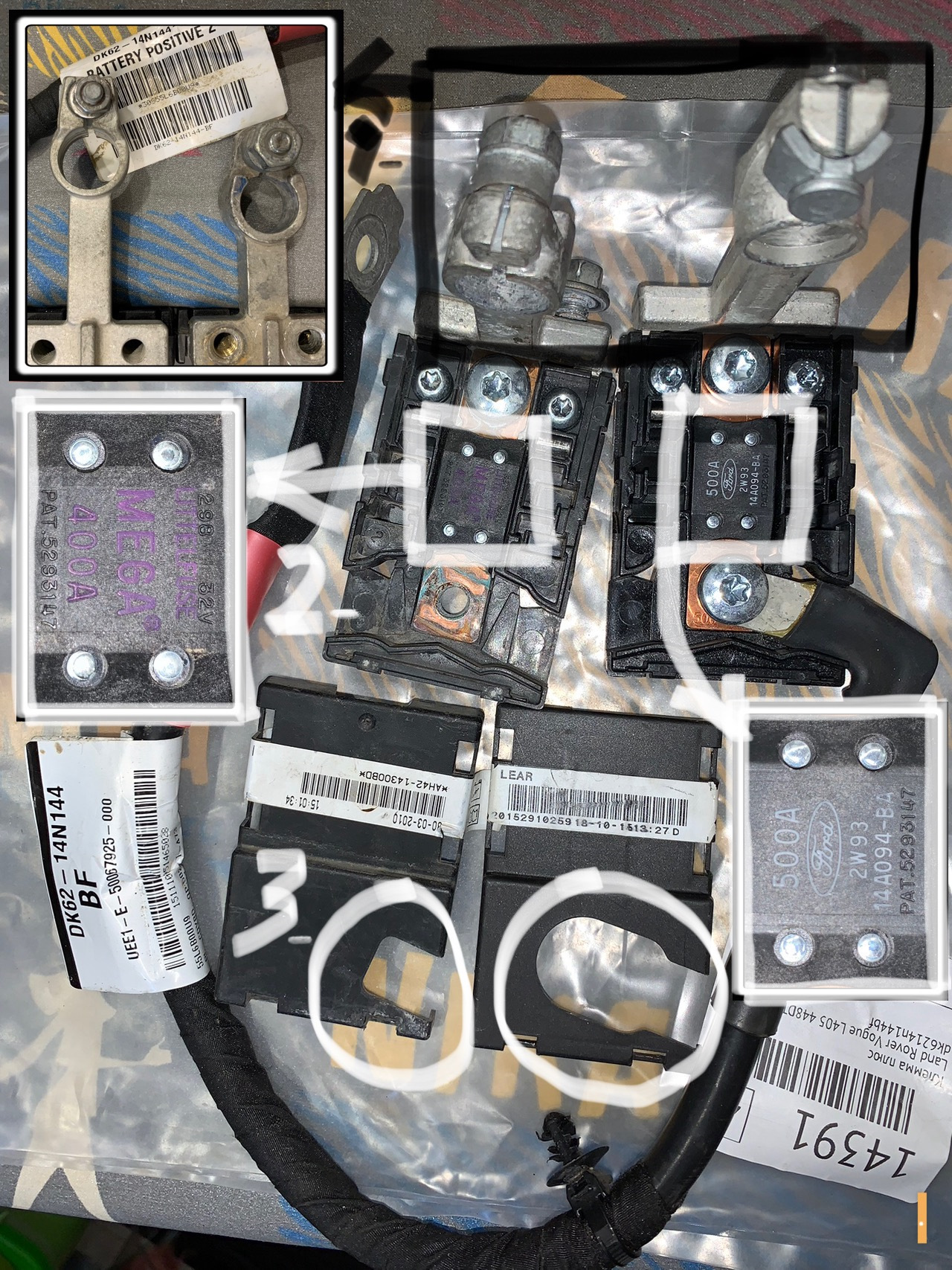

Установка плюсовой клеммы от L405/sport/Discovery L462 на L322 для размещения аккумулятора 105Ан.
Стал искать клеммы от Range Rover /BMW (в RR много деталей от BMW) на Авито. Нашел более менее подходящую клемму, которая идет вбок а не в низ. Но она от более старых версий 2003-2006. У нее выходы отличаются, придется наверное перепиновывать или еще что.

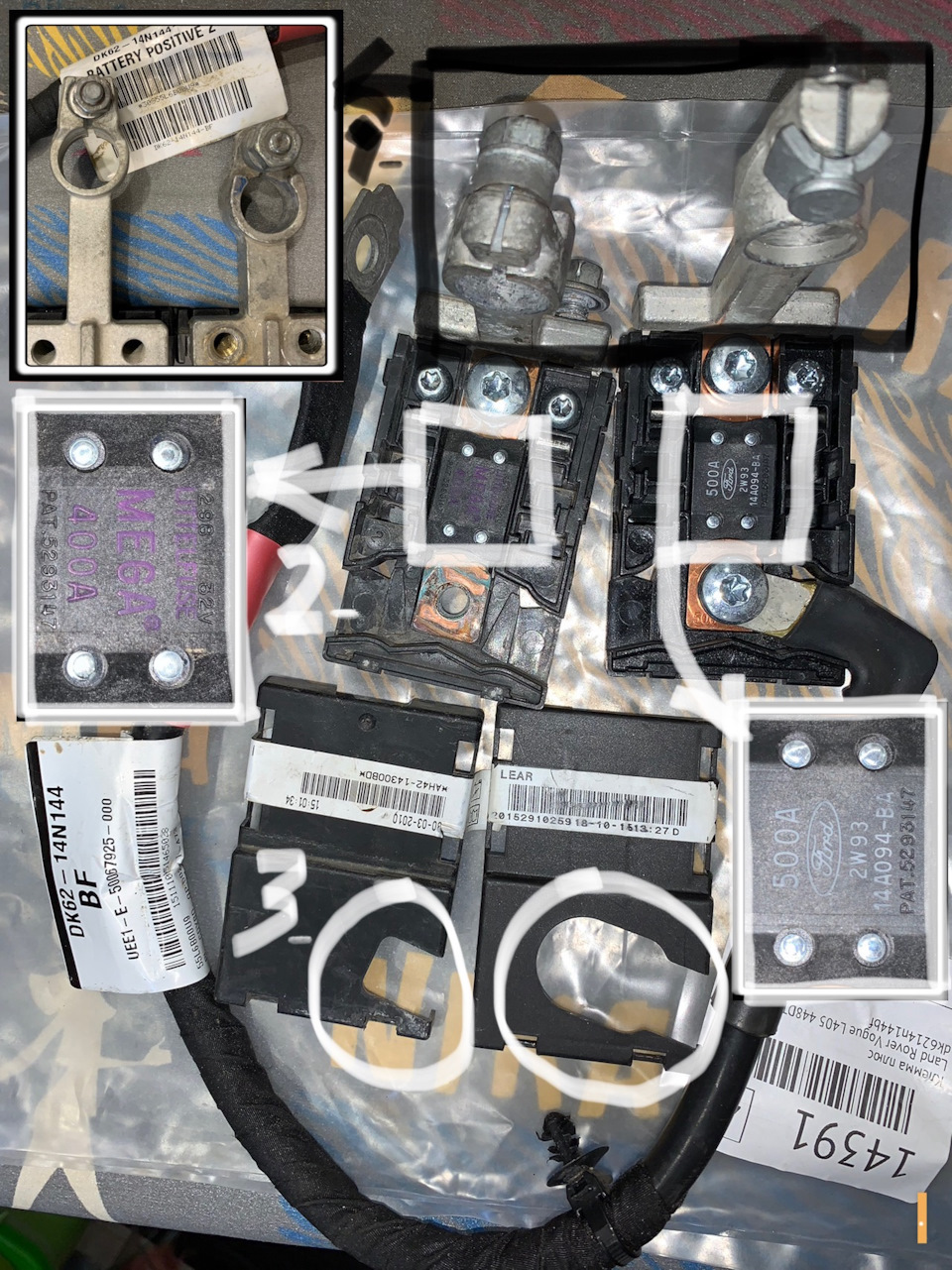

Так же нашел точно такую же клемму, но от L405/sport/Discovery L462 в следующем кузове. Но присмотрелся и увидел что у нее длиннее клемма идущая к клемме АКБ. Отсортировал по цене и у авторазбора с минимальной ценой спросил какая длина клеммы. Он смерял, а у меня примерно 2см. Профит!
Клемма пришла. Отличия плюсовой клеммы от L405/sport/Discovery L462 (DK62-14N144-BF) и L322:
1. Сама клемма у L405 длиннее чем у L322.
2. Предохранитель у L405 500Amp, у L322 400Amp.
3. Крышка пластиковой коробочки (номер на пластике YQH500220 LEONI 580600009 номер на наклейке AH42-14300BD)у L322 закрывает винт крепления провода, а у L405 (номер на пластике 580 600 075) вырез больше и не закрывает.
Больше отличий нет! Пластиковые коробочки (номер на обеих LEONI 580600001, только год изготовления пластика выштампован разный: 08 и 15 год), винты и т.д. — одни и те же:
Не стал выкручивать 2 винта TORX чтобы достать саму клемму из коробочки, а просто переставил свой предохранитель 400Amp в коробочку от L405, предварительно почистив с него шкуркой зеленый налет.
Перешел к другой отрицательной клемме. Затянул ее, а минусовая клемма болтается. Думаю что мне АКБ со сточенной клеммой продали? Почитал драйв и там пишут что просто клемма от машины вытягивается. Можно ее тисками поджать, медь или свинец как прокладку подложить не обязательно полностью вокруг главное чтобы клемма была туго хотя бы с одной стороны окружности, напильником подточить. Я мне пришла мысль что купил я новый АКБ зря так как скорее всего мой старый АКБ недозаряжался из-за плохого контакта на минусовой клемме…
Вообщем пришел к тому что получилось как и у тех продавцов на Авито: продаю потому что проблема была не в аккумуляторе.

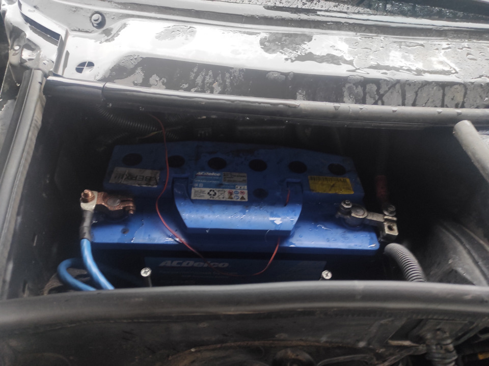

Я через переходник ставил, уже много лет так катаюсь
Я тоже переходник сделал на пару дней но уже больше недели тоже катаюсь)
2 года назад ставил 105 агм ексайд, ну как ставил пробывал его запихнуть, он еле влез у меня туда, а вот клеймы да стандартные у же не поставишь особенно плюсовую, плюнул и поставил фирмы топла 105, он выше но по длине как 95. клемма у меня как у тебя
ну у меня стоит, варта
Можете фото сделать плюсовой клеммы вашей?
как и у всех с левой стороны, по ходу движения
110 поставил. Встал отлично. Без всяких проблем.
Хорошо. Чуть позже сделаю
Я неделю назад поставил 110Аh. Всё нормально влезло.
Извиняюсь, что так долго, всё время забывал.
Странно. Такой короткий на 110ah. Повезло вам)
Ну вот как есть 😉
