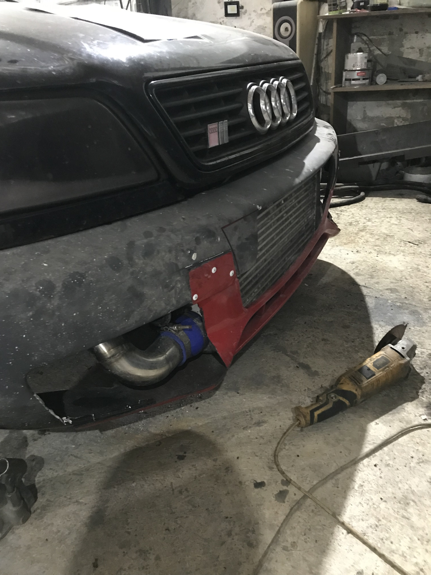

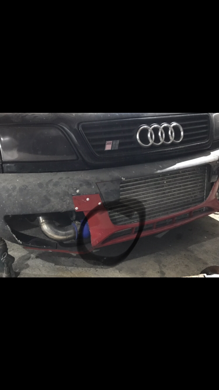

За основу был взят сток бампер из волокна и бампер от а4б8, отрезал лишние детали, уши, крепежи и планки, подогнал и закрутил на саморезы
Это сильно торчало и не понравилось, вымерил и отпилил .

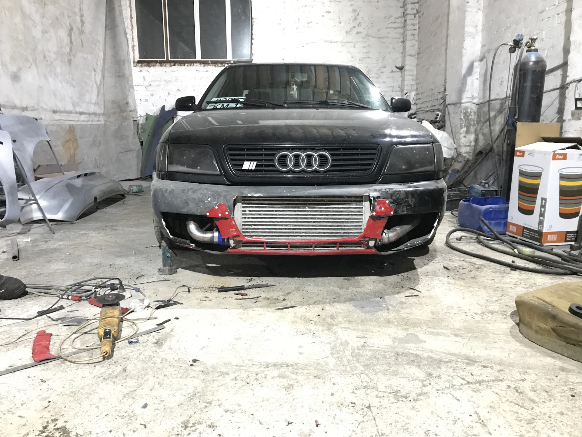

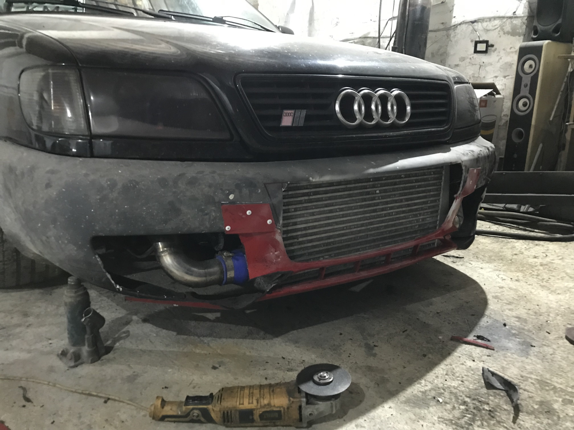

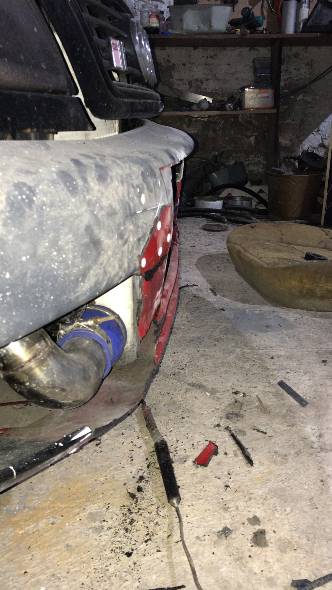

Промежуточно вышло так, части которые загнуты, прорезал, нагрел, пропаял

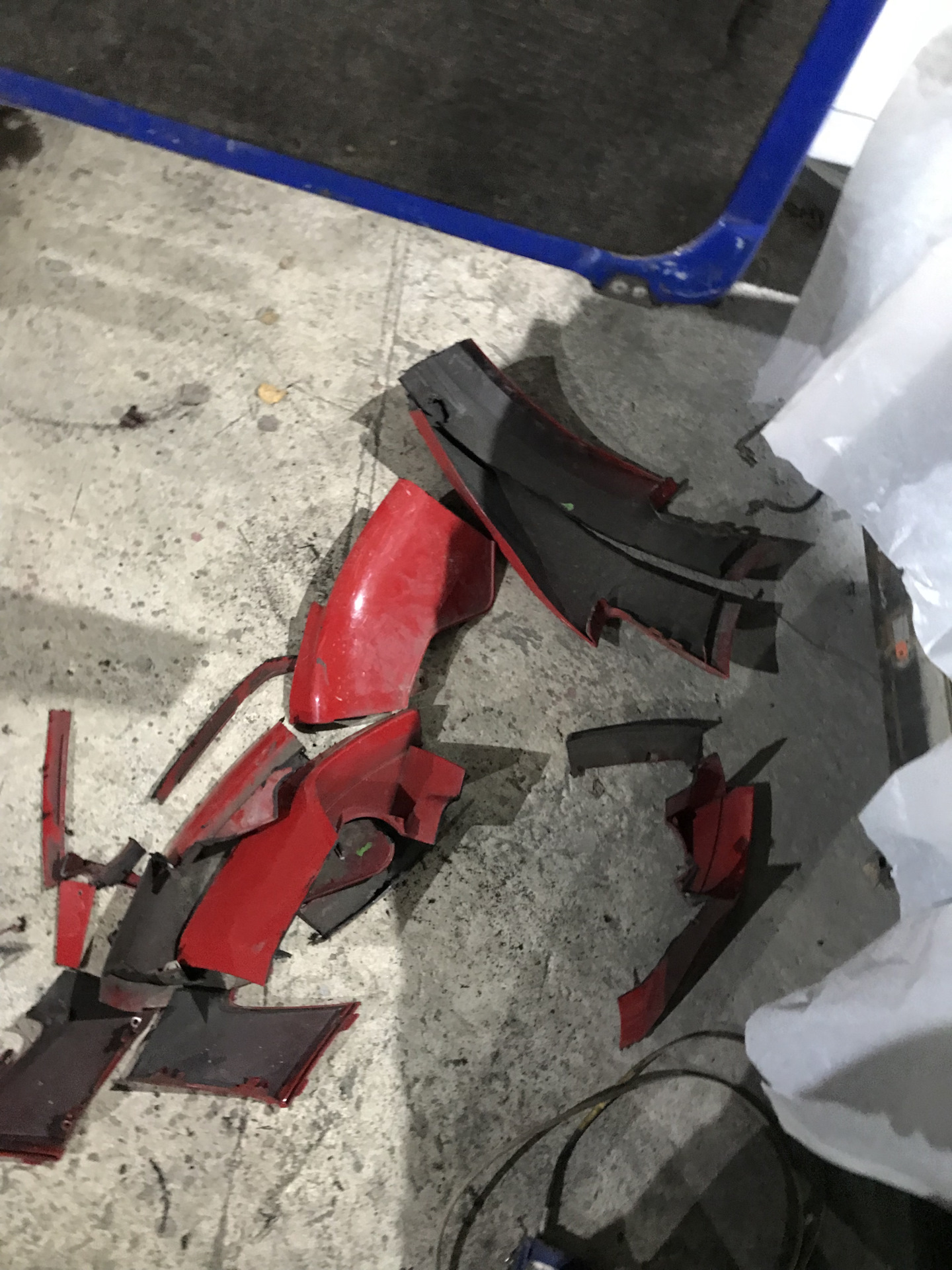

Лишние детали, но из некоторых нужно куски чтоб допаять крайние ниши и позже вырезать острым углом

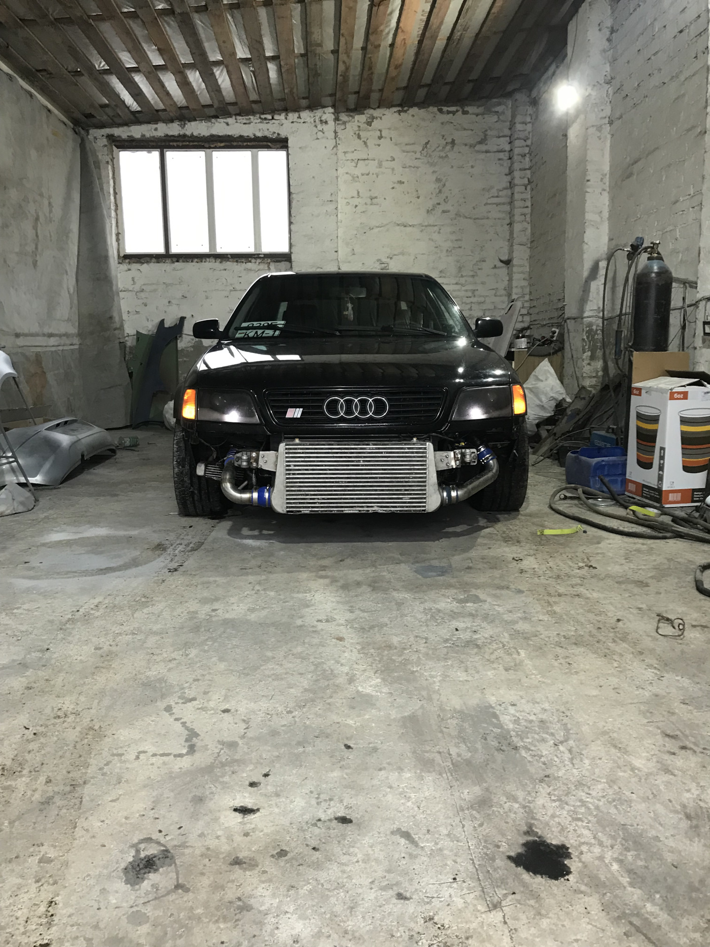

Верх и низ выровнял в один уровень
Пока это все выглядит вот так, нужно запаять некоторые части, вырезать, скрепить стекломатом все между собой, шпаклевать и грунтовать, после уже встраивать сетку и обдув маслорадиатора .
