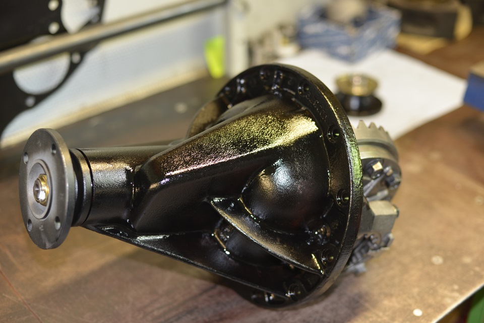

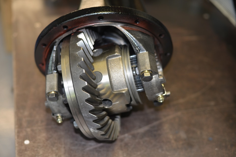

К сожалению, умерла СД карта с фото про задний редуктор. Грунтован и покрашен.

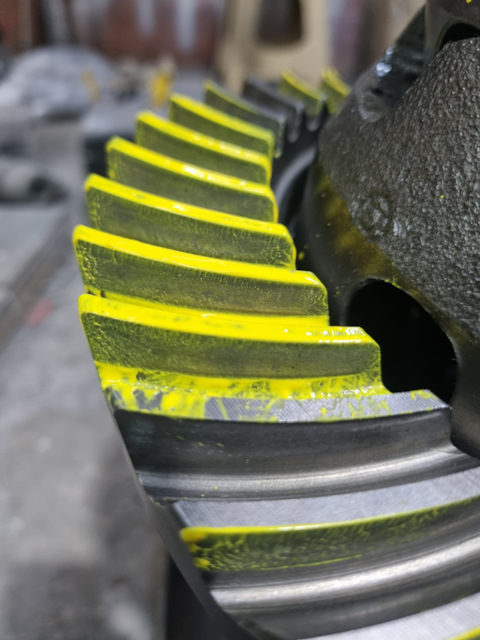

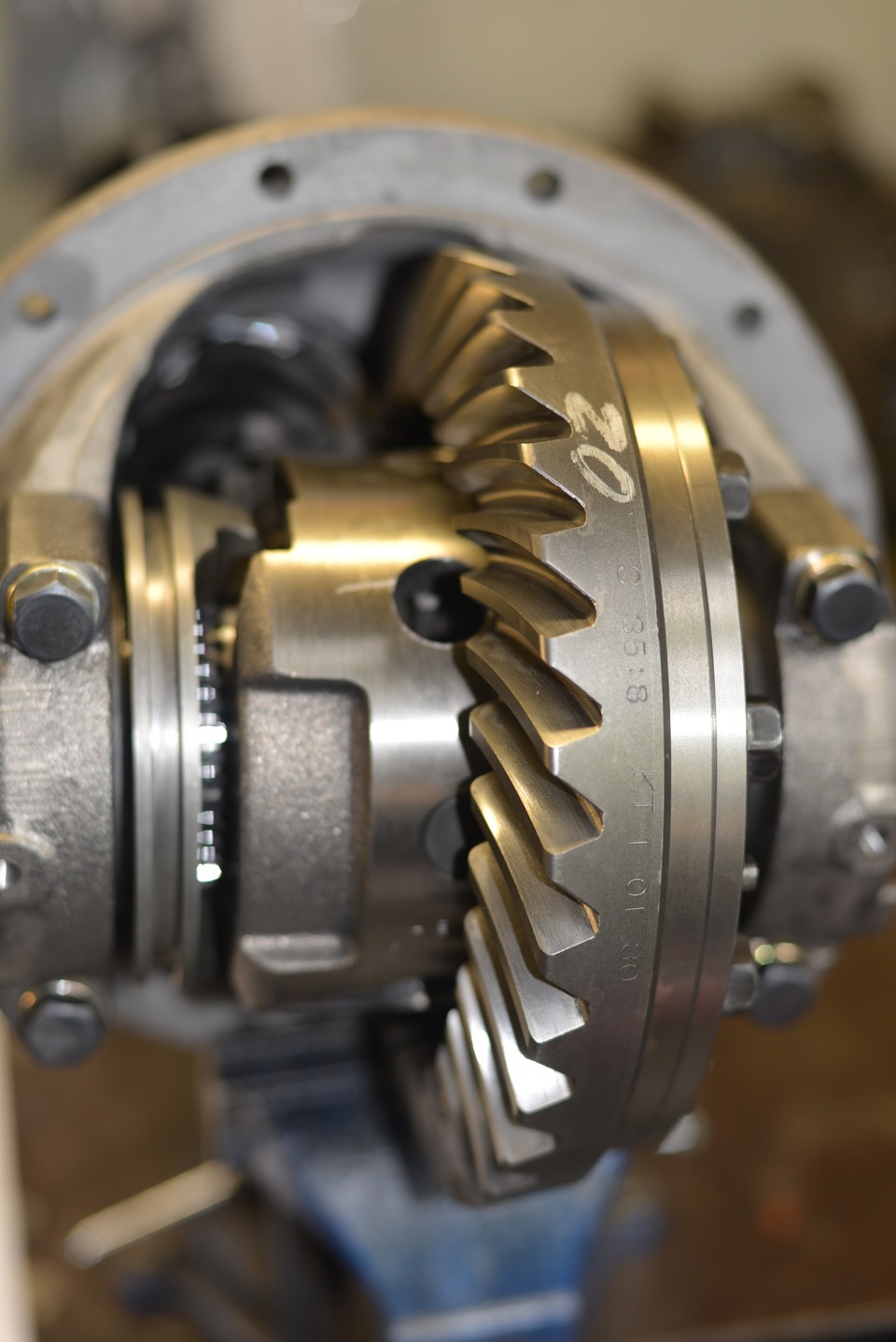

Алгоритм ремонта стандартный. Моменты затяжек по мануалу. Гайка на ведущей шестерне ГП и болты на ведомой посажены на фиксатор резьбы. Передаточное 35:8 это 4,375

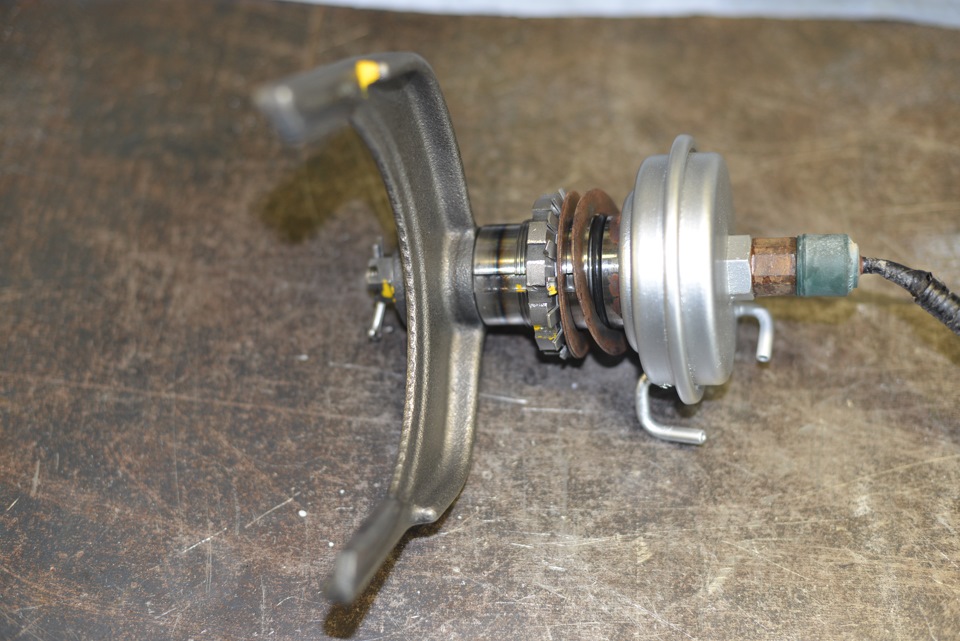

Напоминаю что планирую экспедиционник для дорог и 33" колёса))). Заменены все подшипники и сальник. Блокировка в стандарте.

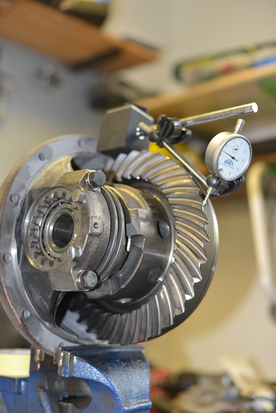

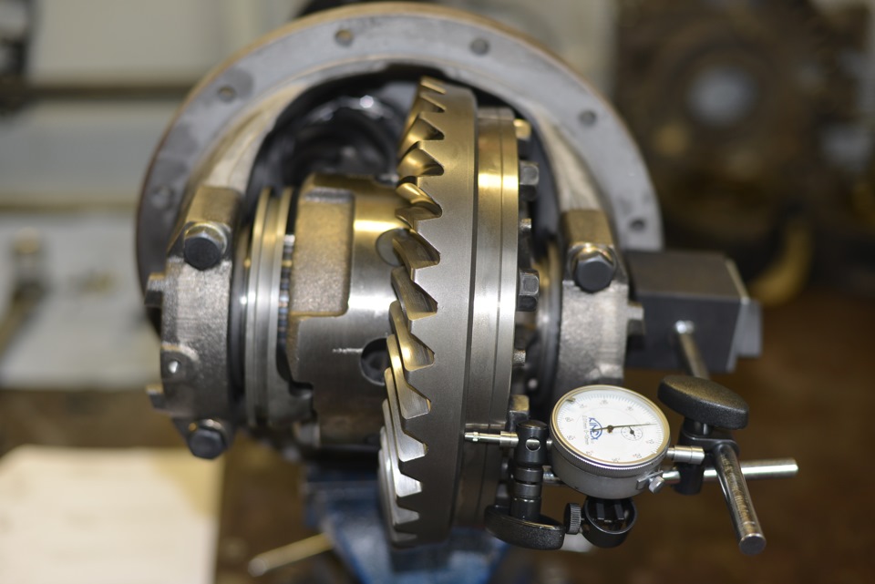

Тепловой зазор в шестернях 0,17мм,
радиальное биение ведомой шестерни 0,02мм
Подшипники корпуса дифференциала (натяг в подшипниках) затянуты моментом около 40-50Нм.
Сорри. Написал 35 по ошибке. Правильно читать 33. Исправил. Для 35 колёс и ZD30 считаю актуальными пары от Y60 — 2.8TD 4.625. Для 35 колёс и TD42 считаю что для дорог можно 4.375 для бездорожья или тяжёлой машины 4.625
для 35 колес и TD42 пары 4.6 лучшее решении, то что доктор прописал и по трассе и на бездоре, еще будет запас под 36-38, а если TD42T так 4,6 вообще сказка

А где прибор такой покупал?
Это обычная универсальная индикаторная стойка. Их есть в каждом магазине)
Индикатор продаётся отдельно.
Я не нашел у нас
Посмотри Вашего производителя инструмента и посмотри в его каталоге, потом закажи если есть такая возможность)
У меня HAZET. Из наших местных делает KINEX.
Спасибо!)
