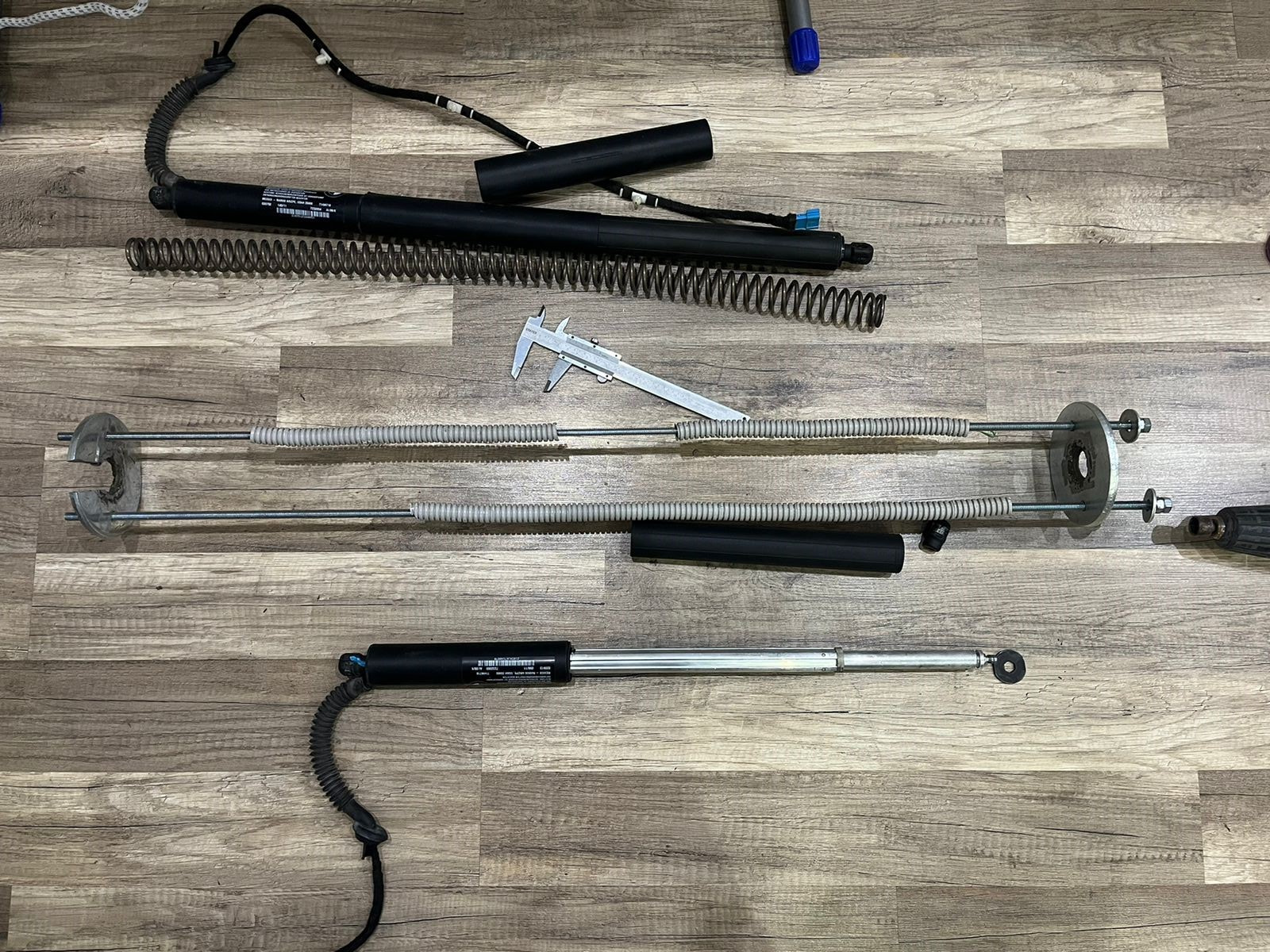

Но у меня же УРБАН, пока дербанил салон для доводчиков заодно прокидывал до cas и jbe проводку, также can шину которой нет у нас в багажнике. Ну дело к завершению, блок прописал без проблем, закинул cafd, в esys и ista+ все зеленое и тут мой главный КОСЯК. Привода завел как положено через заводские отверстия, вместо того чтобы просто накинуть и проверить. Включаю, треск и ноль движения и жужжат. НО я то ферзь тертый, интернет читаю, ща думаю махну пружины, информации то море. Сделал съемник.
Разбираю один привод, витков 5 сломано, второй привод-ЦЕЛАЯ пружина. Чешу репу понимая что кончились сами пластиковые шестеренки как тут

Понятно что пружины не при чем, но все равно закидываю новые пружины, а вдруг чудо перед новым годом произойдет? Конечно нет, я наверное слишком плохо вел себя.
Звоню приятелю Володе, да говорит есть привода, забирай за сколько взял (6т.р.).
Кстати вот как мои привода работают без пружины, и во второй части как должны.
Какие итоги?, сейчас многие ухмыльнутся, мол ты один такой дурень, но может хоть кому то пригодится.
1. Самое главное ПРОВЕРИТЬ все ли работает без глубокой инсталляции в машину.
2. НЕ разбирать без согласования с продавцом.

Так коли пружины куплены — ставь их в рабочие приводы… превентивно
Однозначно, вот только чем смазать?
Ну да. С бу такое бывает. В принципе, финансовые дополнительные траты составляют 1тр (6-5)? Ничего страшного
Комплект пружин 6+б/у рабочие привода 6
Общий бюджет какой по итогу получился?
43+6+6-5(продавец компенсацию дал)=50 с условием собственноручной установки
