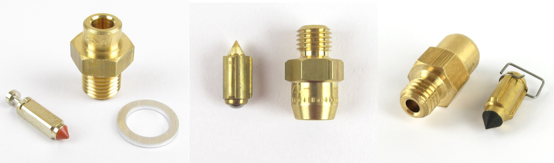

Выбор игольчатого клапана.
Игольчатый клапан регулирует как скорость, так и объём топлива, который подаётся в поплавковую камеру. ОН должен быть достаточным чтобы соответствовать топливным потребностям двигателя, но не слишком большим без необходимости. При выборе запорного клапана следует отдавать предпочтение тем моделям, у которых запорный конус выполнен из резины. Такие иглы не только обеспечивают более стабильный уровень топлива при езде по неровным дорогам, но и держат несколько большее давление топлива.
Большой игольчатый клапан подаёт в поплавковую камеру карбюратора намного больше топлива, чем клапан меньшего номинала.
Если клапан слишком большой, то топливо будет слишком быстро поступать в поплавковую камеру, поплавок поднимется и клапан закроется. Однако закрытие клапана не происходит мгновенно, что не позволяет избежать чрезмерного подъема уровня топлива. Таким образом, произойдёт переобогащение смеси. Кончено, уровень снова станет нормальны, по мере того как двигатель использует это "избыточное" топливо. В этом случает карбюратор будет работать с постоянного изменяющимся (вверх/ вниз от нормального значения) уровнем топлива в поплавковой камере, а это нежелательно.
Ниже приведены рекомендации по размерам игольчатого клапана для двигателей разного объёма.
Один диффузор на один цилиндр:
До 300сс на цилиндр — 1.50.
До 400cс на цилиндр — 1.75.
До 500сс на цилиндр — 2.00.
До 600сс на цилиндр — 2.25.
Более 600сс на цилиндр — 2.50
По своему опыту скажу, что приведённые здесь рекомендации — средние. На некоторых 1500-1600сс моторах вполне успешно работает 1,50 клапан, а некоторым нужен 1,75. Есть зависимость от давления, которое обеспечивает бензонасос.
Если насос имеет расход с некоторым запасом и на любых оборотах давит 0,3-0,35 атм, хорошо работают клапаны с несколько меньшим размером.
Если насос сам на пределе, да ещё и на верхах давление проседает, то несколько сгладить ситуацию позволяет 1,75 игла.
Прожорливые высокофорсированные моторы потребуют как большого игольчатого клапана, так и производительного бензонасоса)
