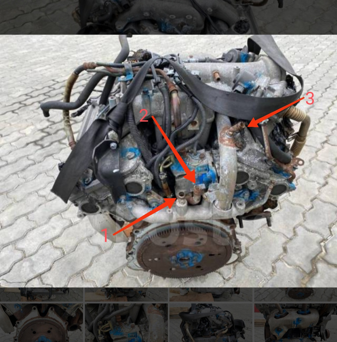

Народ всем привет. Кто знает откуда идёт подача на радиатор передней печки?! Стрелками обозначил куда идут шланги.
Нашел ы интернет фото мотора. 1 и 2 это на переднюю печку идут, на шланге 2 стоит тройник на заднюю печку а 3 это тоже шланг от задней печке.
По факту приход на переднюю печку 1 или 2 только вот какой из них😆

На фото под номером 1 по идее должна быть подача как мне кажется, с блока. Но этт сука вообще не точно. Надо снимать шланги и заводить, откуда даванет там и подача.

Выход на печки всегда с головок
Где тройник печек, там обратка

Верхняя стрелка если не ошибаюсь на заднею печку
Тоже к этому пришел исходя из фото в интернет
Я у себя на джидае что то не припомню отвода под шланг на верхней трубке🤔
Там вообще несколько отводов там подачаи обратка на переднюю печку и на заднюю. Надо будет лезть разглядывать по ходу.

Отвод должен быть если есть задняя печка
А верхняя стрелка точно на радиатор печки? Я ответа не знаю, у самого надо разбираться. Вебасто как то подключена последовательно с радиатором передней печки. Нихрена не вижу куда что идёт, но ни Вебасто работать не хочет, по перегннву вырубается, ни печь не печёт

Вот фото нашел. Как я понимаю 1 и 2 идут на передюю печку, а 3 это приход с задней печки.
Осталось понять где подача на 1 и 2 трубках
подача 1 и 3

По теории, стрелка 1 и 3 стоят на трубе выхода из гбц, самый горячий антифриз в нем, значит это подачи на переднюю и заднюю печки соответственно. Стрелка 2 это братка печки передней, и в неё же скорее всего через тройник обратка задней, так как эта трубка идёт вниз термостата к помпе.
С же вроде, с заднего тройника головок
Ну да, эта труба крепится к блоку. Там тройник стоит еще на заднюю печку по моему
