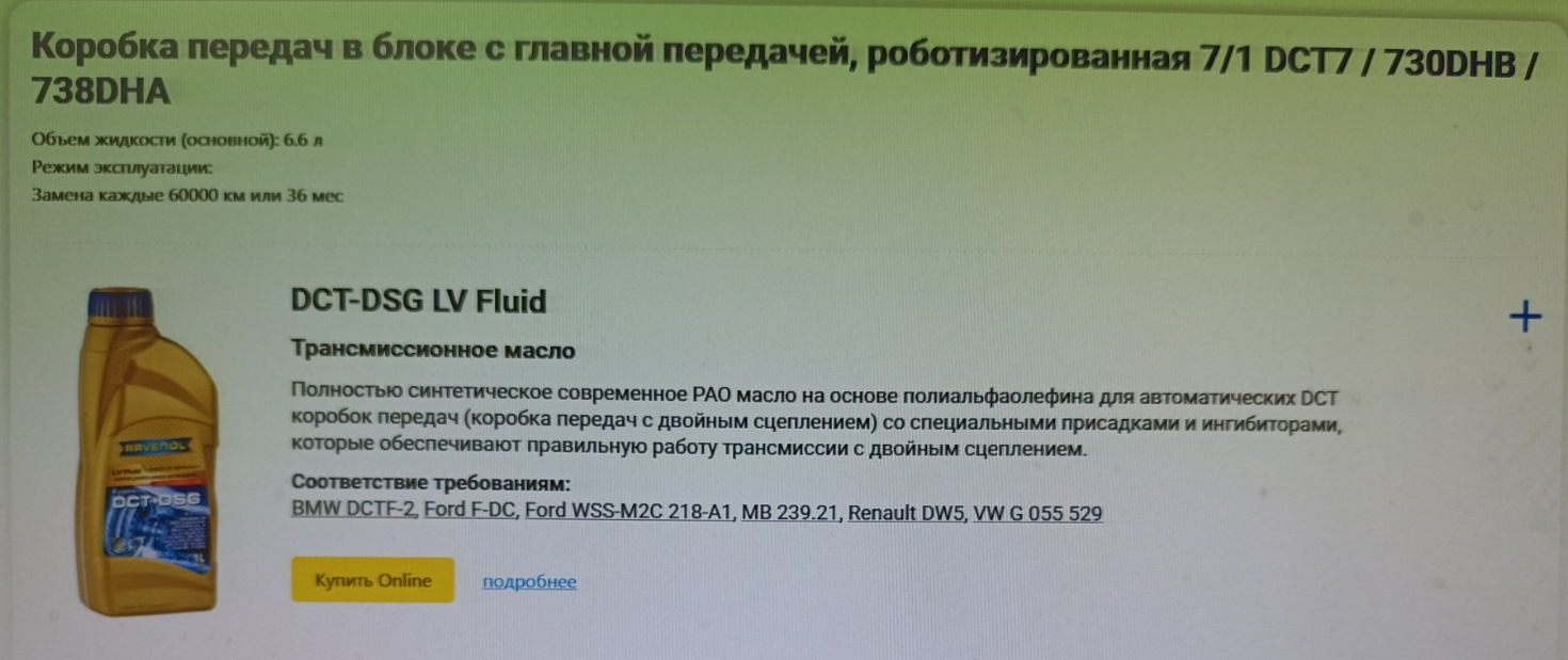

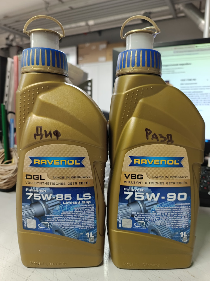

4. На скоростях 40-50 км/ч машинка воет, не долго и видимо только на холодную, но не приятно.
Что именно воет пока не установил. Теоретически выть может робот, муфта, редуктора или какой ни будь подшипник.
Я склоняюсь что это воет муфта. В любом случае причина воя неподходящие к зимним условиям масла и смазки. А это нам говорит о том, что производитель не адаптировал свою машину к зимней эксплуатации. Как лекарство нужно менять масла и смазки в данных узлах на более морозоустойчивые.
Предполагаю, что дилер этого делать не будет (но я обязательно спрошу, скоро ТО-1), а за свой счет накладно, то есть не то чтоб совсем не возможно, но проблема в том, что толком не известно, что там залито и какие требования к маслам и смазкам предъявляются производителем. А без этих данных трудно подобрать морозоустойчивый аналог.

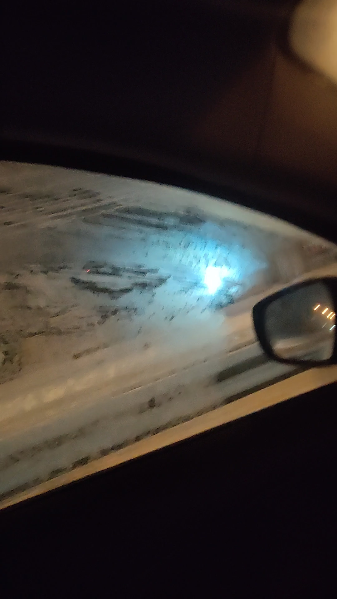

7. С вентиляцией в салоне все хорошо, окна в любой мороз не запотевают.

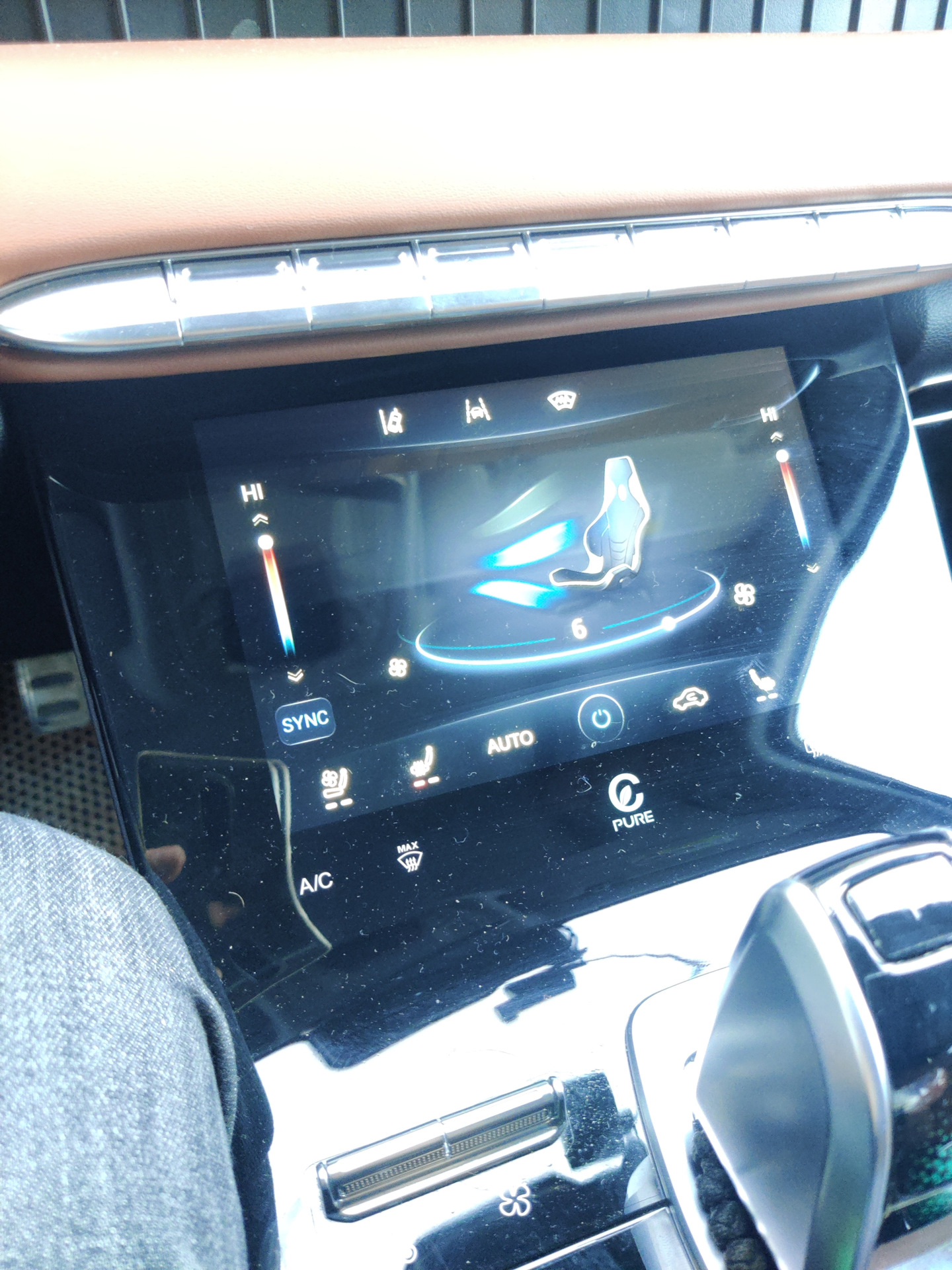

9. Греется машинка в режиме автопрогрева на улице достаточно уверенно, но надо выставлять длительность прогрева на 30 минут, ну чтоб и АКБ подзарядился и чтоб салон хоть немного прогрелся.
Есть одна особенность: когда выключаешь двигатель и оставляешь климатическую установку в режиме АВТО, то при пуске с автопрогрева, климат сам уменьшает обороты вентилятора до минимума и начинает их увеличивать по мере нагрева двигателя, то есть уже в конце автопрогрева
С одной стороны такой режим правильный, двигатель надо прогреть в первую очередь, но салон не успевает прогреваться полностью, потому и говорю, что ставить на автопрогрев надо минимум на 30 минут.
Ну или если морозы не большие 10-15 градусов, то можно и 20 минут поставить.

По поводу минимальных оборотов печки на холодную это нормально, так мозгами зашито. У меня на Тигуане что в авто, что в ручном режиме при холодном запуске печка на минимуме крутит, а со временем обороты поднимаются автоматом
Да, это правильно для быстрого прогрева двигателя, но когда в машину садишься и движок уже горячий, а салон ещё холодный, то шкурке не нравится :)

Приветствую, не знаю как у вас на Про, но на моей обычной 8 в меню есть пункт "отложенный обдув", это как раз та тема, что на холодную печка стоит на минимуме.
После отключения сразу шпарит на полную, если у вас этот пункт есть, то по вашей проблеме поможет
У нас тоже есть и стоит в меню по умолчанию

Масло в редукторах люди меняют, и вой пропадает. Дилер вам поменяет, но за ваш счёт. Проще самому, дешевле выйдет, многие так делают. Дворники да, дубовые. Меняют резинки, потому что на 8п и 8пм не подобрать, крепление сложное. Некоторые проводки от 7п ставят, чтобы проще с дворниками было. Машина хорошая. У самого уже третий китаец.
Так всё-таки редуктора воют? Я грешил на муфту.
Ну то что масло менять в редукторе, это да. А там уже смотреть.
Это понятно, но хотелось бы точечно заменить, а не перебором все подряд

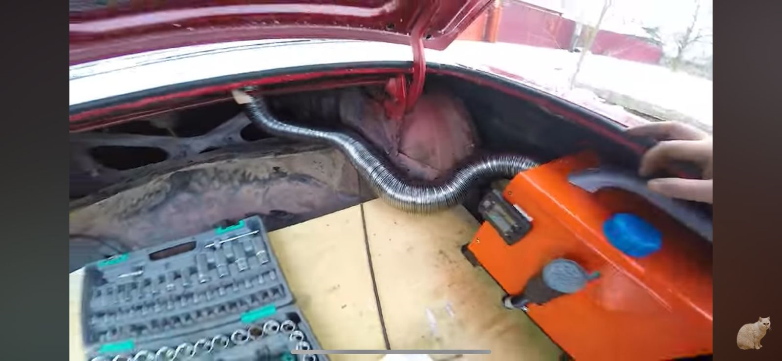

У меня волга 2410, холодной в ней в -10 а в -40 не представляю какой ПЛЮС будет в машине) И будет ли?) Дай боГ 0 градусов)
Волга холодная машина, у меня их много было.
А есть варик сделать её тёплой?)
Есть. Надо утепление сделать и печку заменить или дополнительную поставить.
Тогда дительный отопитель буду в багажник ставить и выводить его через полку как и планировал. Тогда основная печка вообще нафиг будет не нужна
Ну, или так.

Я перед долгой холодной стоянкой климат перевожу в такие режимы. Авто вообще отказывается сразу работать (вы правильно написали) и садишься в холодный авто.
На трассе у меня окна капитально затягивает, но стоит в город заехать так через 5м все проходит. буду для начала картонку ставить, потом может на красивый чехол потрачусь.
Никогда на максимум не ставил. У меня стоит на +24 и 3 или 4 скорость вентилятора.
А мне пока не позволяет разум 24 поставить при 35 за бортом, ещё когда в машине 0°(по сигналке). Езжу в максимуме, потом начинаю уменьшать. Иди авто включаю, что тоже удобно
Попробуйте. Может в вашем режиме не успевает нагреваться до максимума и в результате дует не очень теплым воздухом.
Отчасти да. Я могу долго ездить на Макс температуре и 4 скорости и не буду потеть. Потом капитально прогреется авто и на 25 начинает сильно жарить
Так и есть. Но я не ставлю на максимум совсем, может по этому быстрее прогревается. Двигатель быстрее прогревается и начинает дуть комфортным воздухом раньше и постоянно.

Вот как затягивает кстати
Ни разу такого не было. У вас явно режим обогрева и вентиляции не оптимальный. Пробуйте найти правильный размер настройками.
Для начало просто поставьте на АВТО с температурой +24
Абсолютно любую комбинацию на климате, которая вам может придти в голову, я все испробовал. Стоит выйти на трассу и все, тянет. В город заеду, 5 м покатаюсь и проходит
ХЗ, по трассе я дальше аэропорта и академа в мороз не ездил, не подскажу.
Valera8322
Салонный фильтр может старый?
Или клапан вентиляции в багажнике не работает или авто режим рециркуляции включен.
А почему в городе так он потеет? Сегодня утром час в городе поездил, не было. Салонный свежий, в октябре то было, меняли. Попробую картонку засунуть, посмотреть, может поможет
В городе скорости не те, не такой поток холодного воздуха, который быстро охлаждает стекла.
Ну и влажность может на трассе выше.
Такое еще бывает если пассажиры ноги плохо отряхивают и их больше одного))
Влага с ковриков сильно вредит, климат может не справляться.
Valera8322
Если еще на стеклах есть налет от дыхания или сигарет такое тоже бывает. Чем-то спиртовым чтобы его смыть надо протереть.
Если не берём в расчёт неисправность в тачке.
Надо протереть, попробовать. Никто не курит в семье и из знакомых

Не будет дилер менять масло, они сами не могут сказать какое мало залито с завода.
Я поменял на Ravenol, характеристики его хорошие и для зимы в том числе. Если интересно смотрите в бортовые.
Это масло для робота или для муфты?
Для муфт, для робота другое
Ок, спасибо, почитаю повнимательней
