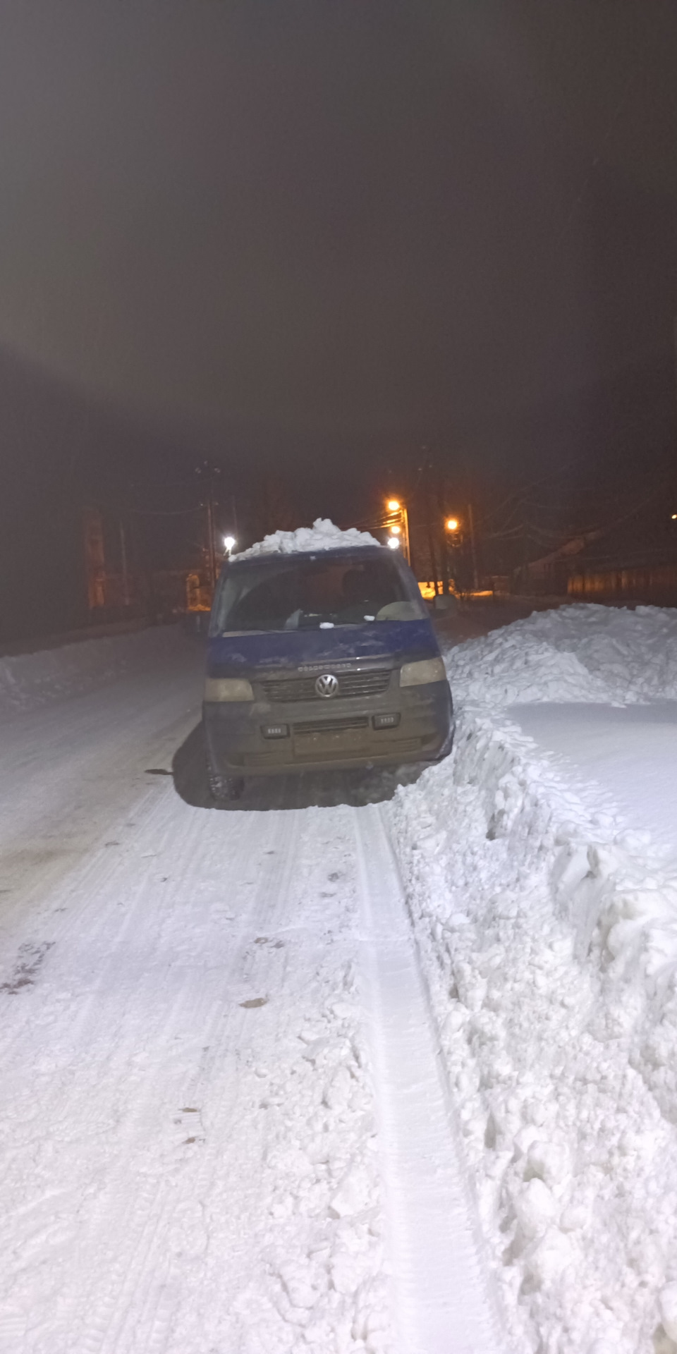

Опять же, я говорю не про снежок, припорошивший дорогу, а именно про снежную кашу. Для города и трассы(их чистят регулярно), винтеркрафт подходит на 4 из 5! Но для частного дома и жизни в посёлке, где чистка дорог, это событие, и на просёлочного типа дорогах, не говоря про лесовозные, шины весьма слабоваты. На зимник на них категорически нельзя.
Вот такая дорога у нас
Это чисто! 😜👍
Да ладно 😁
Именно чисто! Нет снежного месива на дороге.
Я сегодня в Щигры ездил, по такой жопе, гололёд, каша, снег, переметы все 33 удовольствия, ещё и дождь пошёл, так что резина отличная
В небольшой минус и около нуля и маршал отлично себя чувствует 😁 В этом то всё и дело, что при хорошем минусе за бортом резина себя ведёт иначе😜
