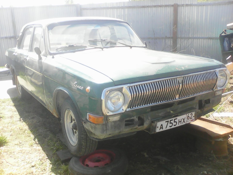

С приходом теплых деньков наконец то после четрырех лет стоянки Волга увидела всет, и выехала из гаража, который заполняла собой вся без остатка. подкачал бензин, завел, выехал. поменял спущенное за 4 года колесо, прокатился по прилегающей улице. Абалденные ощущения! едет, рулит, тормозит, будто и не было жтих четырех лет, будто поставил ее вчера, или позавчера.

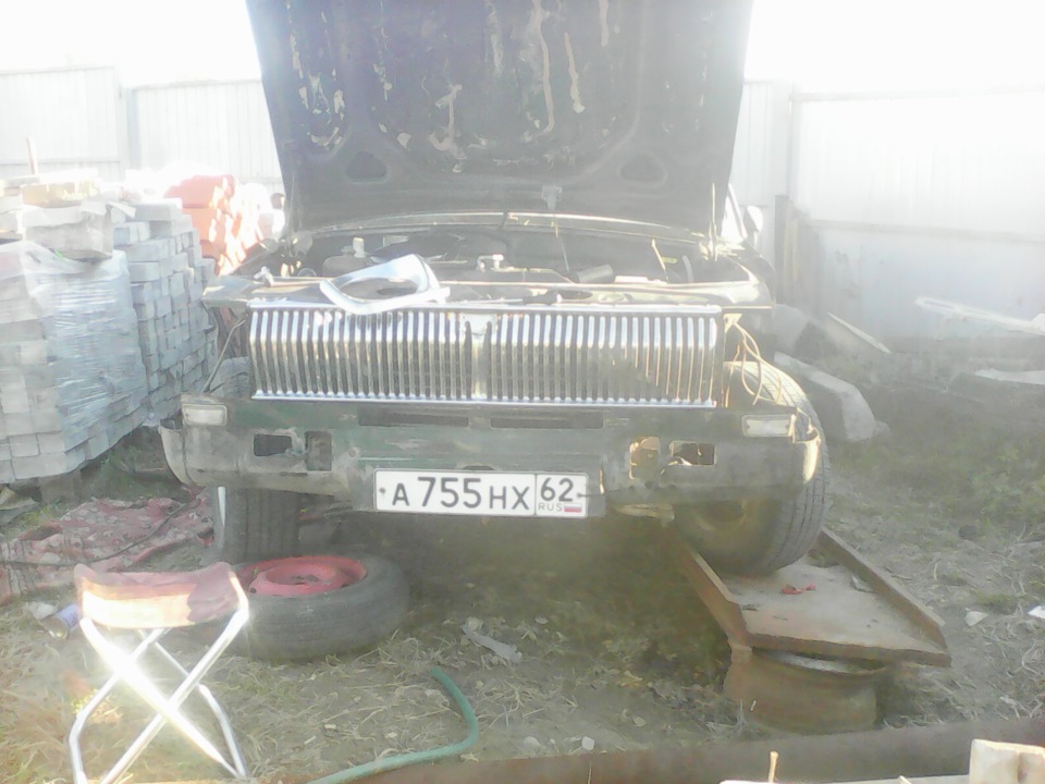

дальше, пара фоток на память, и парковка на бойком месте, которое выделенно под мои машины на этом участке.

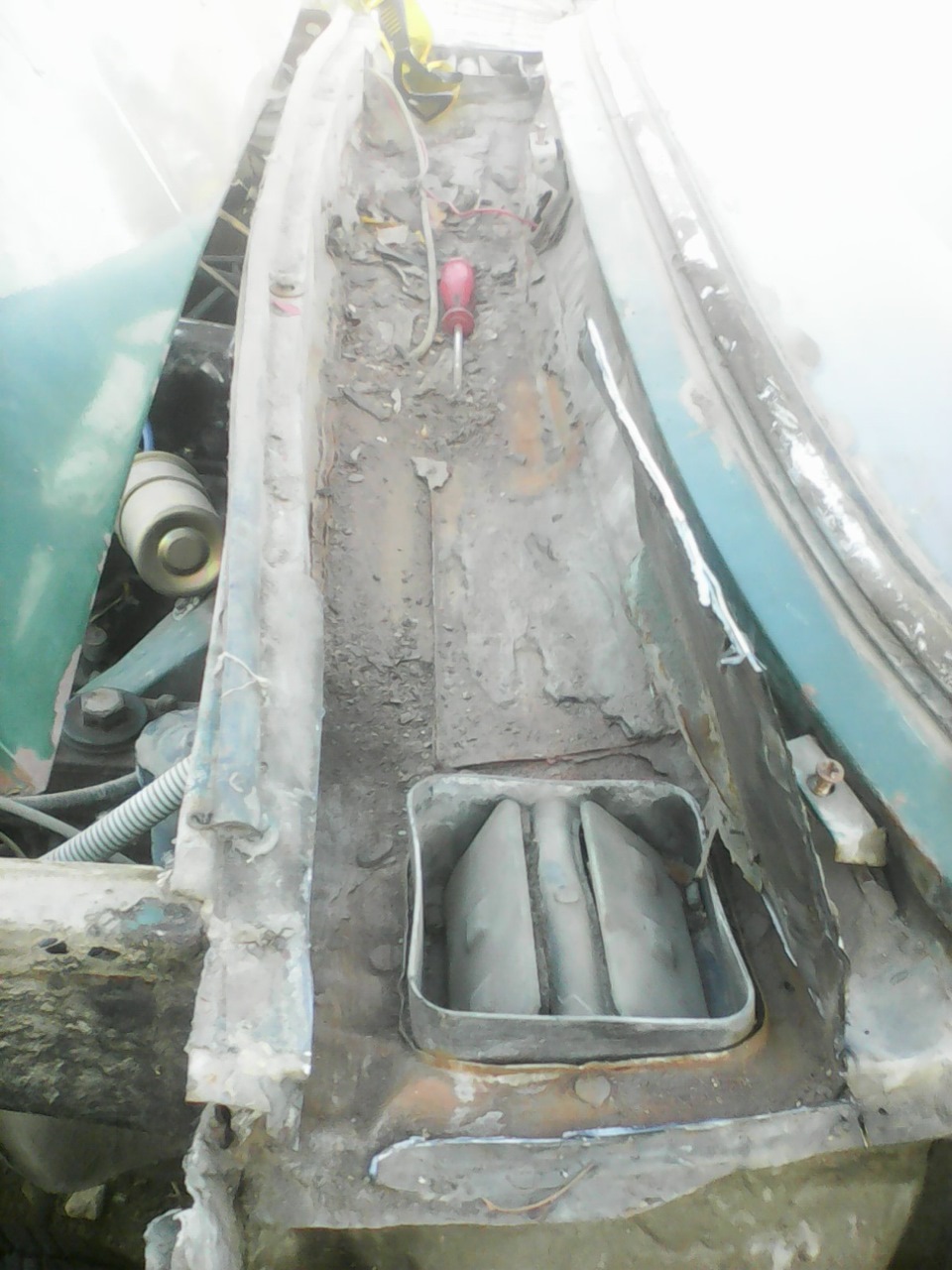

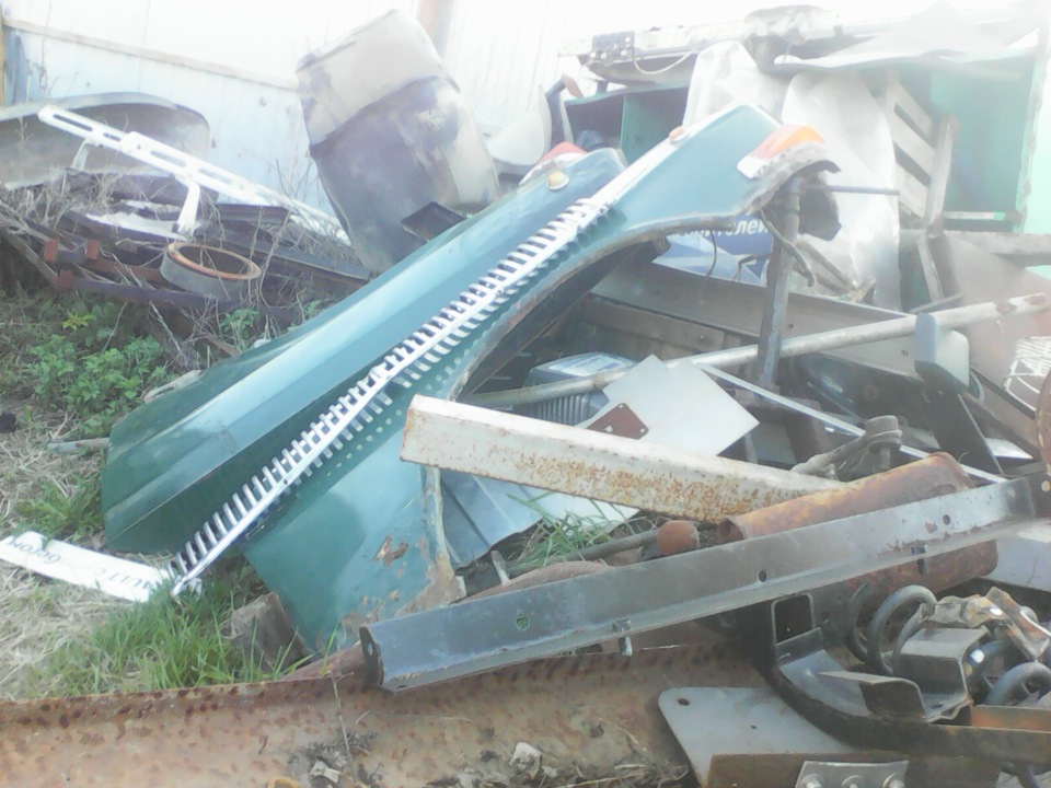

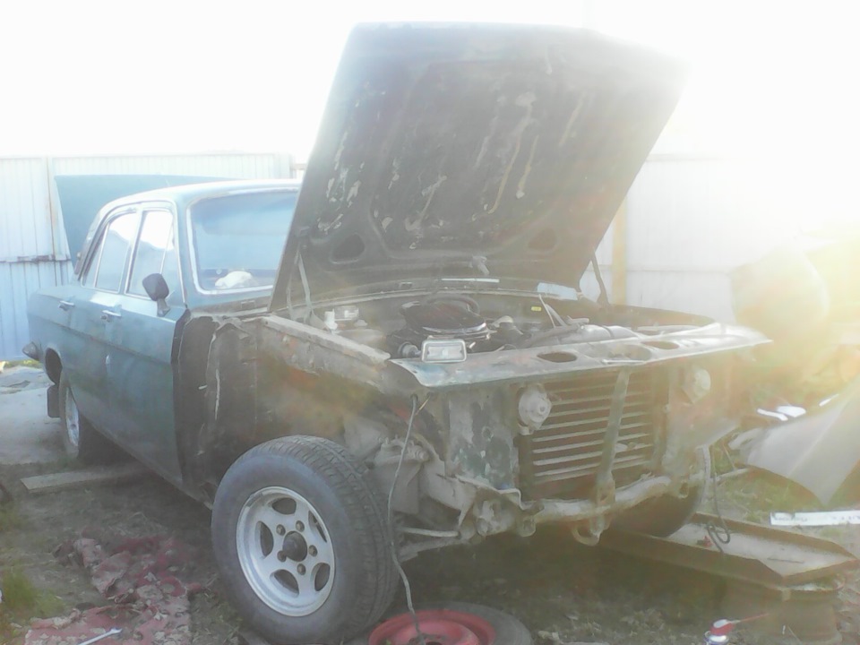

На следующий день понеслось. Первое что надо сделать, разобрать машину, и определить кол0во сварочных работ по кузову. значит прощайте передние крылья, подвинься панель дворников, фартук прячся до примерки новой жести в гараж. ну тут все просто. крылья снял, подкрылки (хоть и с трудом )снял, панель дворников снял, срезал наконец то железки над притоком воздуха в печку и ноги водителя, думал найду там дыры, а нет, все хорошо. слава богу место поганое не сильно испоганилось.
Далее сняв крылья, фартук, начал лазить по машине с плоской отверткой, и тыкать в подозрительные месте. Наковырял немного дырочек, но ничего серьезного, для 34х летней машины очень все хорошо.
Волнует только один момент. мастика по днищу местами высохла, и отслоилась от металла как яичная скорлупа. под ней изумительный загрунтованный металл. самое трудное будет отчистить днище от этой гадости, и не пропустить отслоившиеся места. местами мастика хрен отдерешь, а местами с пустотами. очень боюсь пропустить какие нибудь место и через лет 5 получить там дыру.
