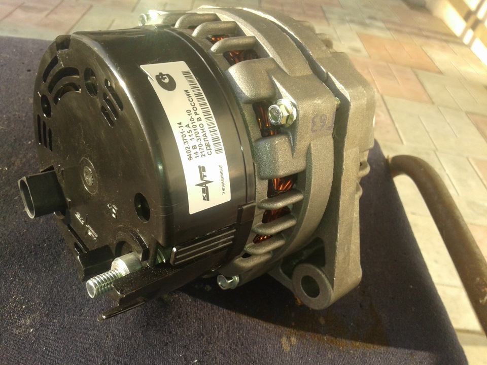

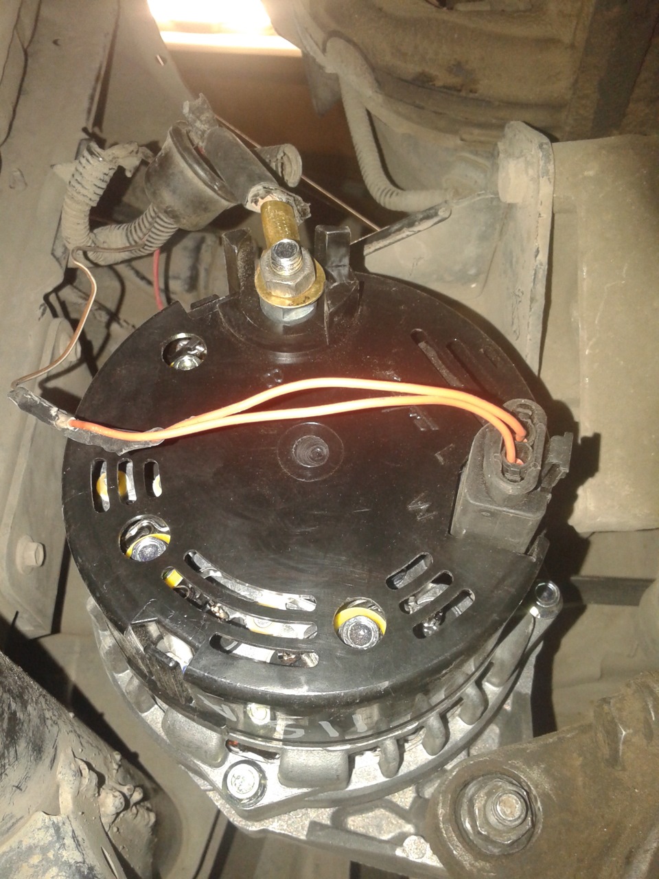

Все привет!)Купил новенький 115а))
Понадобилось штекер клемма м8 и паяльник, на штекере 2 разьема нам нужен L, ну и впрнц все)встал как будто там и был))))

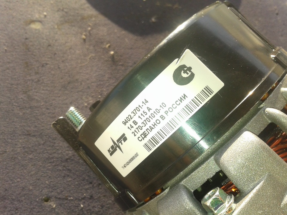

Запчасти на фото: 21703701010
Запчасти на фото: 9402370114, 2170370101010

Привет! Подскажи, я правильно понял, у тебя до этого на 90А стоял белорусский?
Привет)не, стоял такой же фирмы кзатэ тока на 80А
просто у меня на 90 сейчас, но там то мост, то щетки протерли все и вся… думаю побольше взять на 115, но слышал что переделывать что то надо… походу что ты припаял это и есть, что дорабатывается с помощью всесильного паяльника))
ну да!)и клемму побольше и все)
клемму на сигнальный провод? которую припаял ты?..
не, старую клемму м6 отрезаешь и ставишь большего размера м8 ее запресовываешь.а второй штекер каторый идет маленький его отрезаешь и припаеваешь к нему провод от фишки генератора.Вот на последней фотки присмотрись там желтая эта вот такая клемма а ниже сама фишка провод рыжевого цвета соединяется с бело коричневым, вот эти то 2 провода и нужно спаять.
я себе на приоре когда менял генератор клемму немного раздал бородком и все оделось, а с фишки второй провод можно использовать для ДХО.
