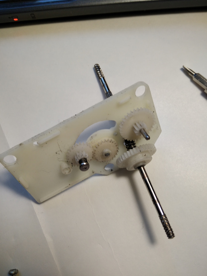

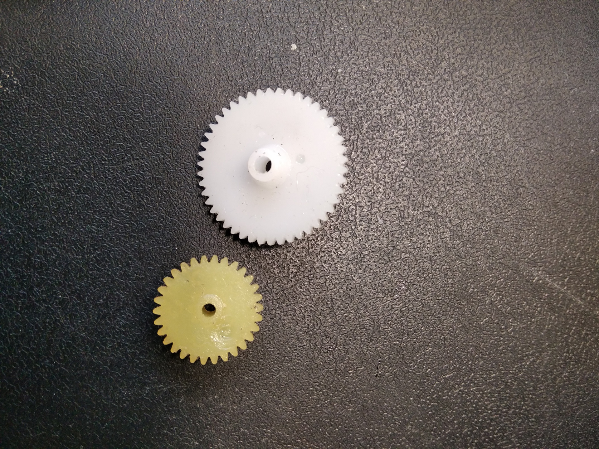

Прошу помощь клуба. Популярная болезнь Сориков : либо ось ломается, либо на шестерне зубья срезает. Нашел чувака с 3D принтером, отдал ему от старого привода шестерню, а он её потерял ! Где-то натыкался, кто-то печатал на принтере. Парни, помогите найти Файл чертежа для печати. Или точные размеры.
P.S. Свой привод менял в 2015 году, щас по холоду начинает глючить, иногда приходится лазить под торпеду и руками помогать, когда начинает щёлкать.
P.P.S. хозяин принтера сказал, надо печатать из фторопласта — прочнее и скользит лучше.

Я уже давно подбираю пластиковые игрушки — пол ведра шестеренок, разные, цветастые, но ещё ни одной подходящей !
Как пример по диаметру и модулю
Посмотри шестерни пластиковые от детских игрушек по диаметра и
модулю зуба как образец, в редукторах их там различных навалом

Все эти шестеренки ненадолго, т.к. причина в осях заслонок. Тут надо снимать корпус с заслонками и чистить оси. А остальное это так…на время.

Заказывал печать косозубой шестерни для заднего дворника, незнаю что за материал, но исполнитель сказал, что шестерни для мясорубок печатат и работает без нареканий. На ощупь похож на нейлон.

фторопласт не переходит в вязкое состояние, нейлон нужен, я на рабочие принтера печатал из него шестеренки

Полно всего печатал, в том числе и шестерёнки. Максимум чем можно напечатать — это абс пластик, но самый дешёвый принтер не сможет. Обычно печатают Пегом.
Если делать 100% заполнение — некоторое время шестеренка походит, но есть смысл штук 5 сразу напечатать в запас.
