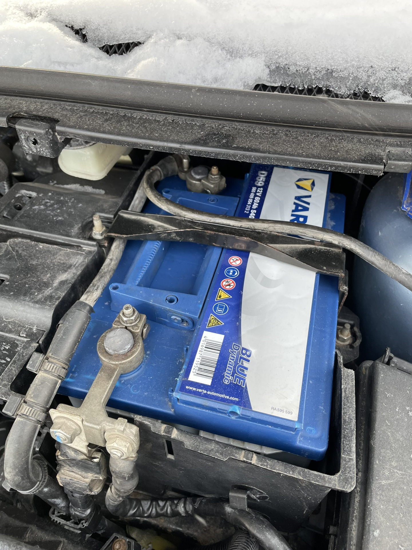

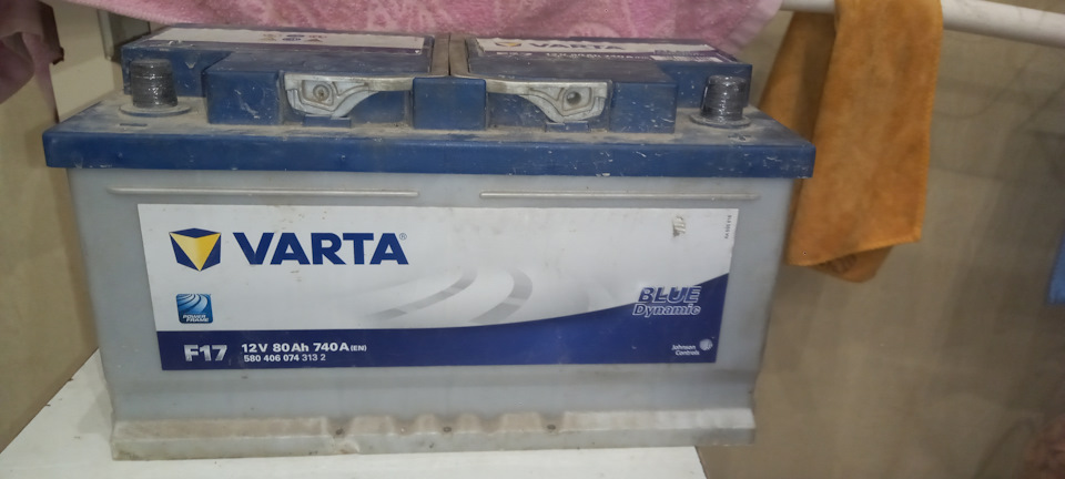

До покупки нового АКБ я ездил с аккумулятором VARTA D59 Blue Dynamic — 560 409 054.
Куплен был на пробеге 161600 км. 07.09.2019 в магазине «Онлайнтрейд» всего за 4313 рублей.
Уже в первую зиму 19/20 я заметил, что он слабовато крутит, и было странное чувство, что моему АКБ 1-ый год, а у друга АКБ крутил быстрее двигатель, хотя его аккумулятору уже было более 5 лет.
В зиму 20/21 я не смог завести автомобиль в мороз -25° после простоя 2 дней, мне его подзарядил знакомый работающий в магазине где продают АКБ, сам же я ездил с подменой.
После этого моё терпение лопнуло, и я его сдал по гарантии в магазин и написал претензию, чтобы заменили на новый, если будет дефект, но через 60 дней он приезжает назад с ответом: «Дефекта нет, зарядить!»
Вот так VARTA подумал я…

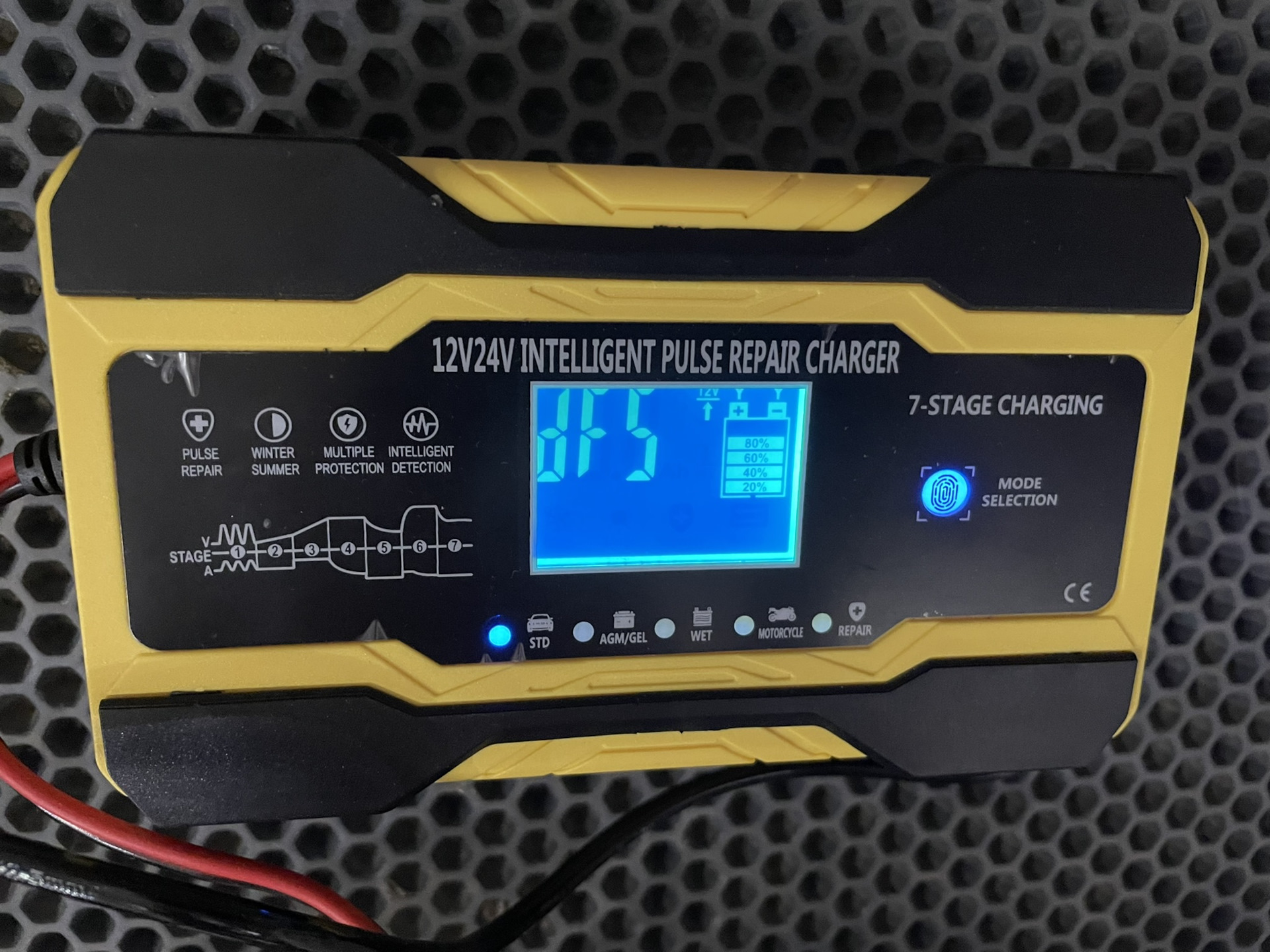

Забрал АКБ домой, ЗУ Goodyear я продал и пришлось зарядить неизвестным ЗУ.
Итак, пришел к тому, что передо мной встал выбор: новый АКБ или же хорошее ЗУ для АКБ.

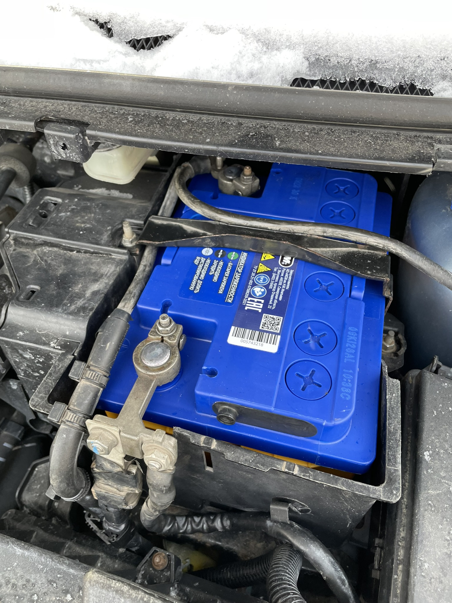

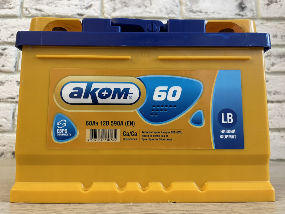

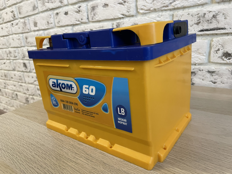

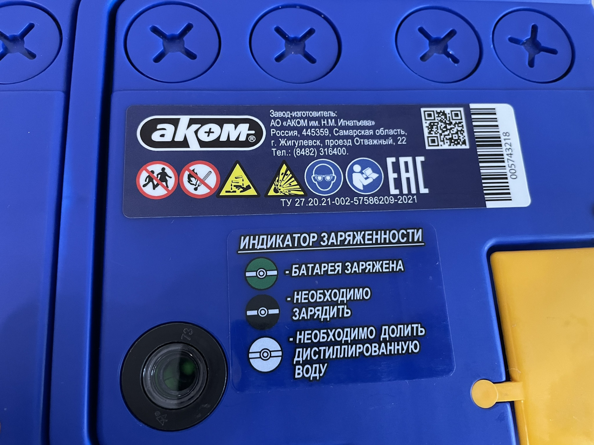

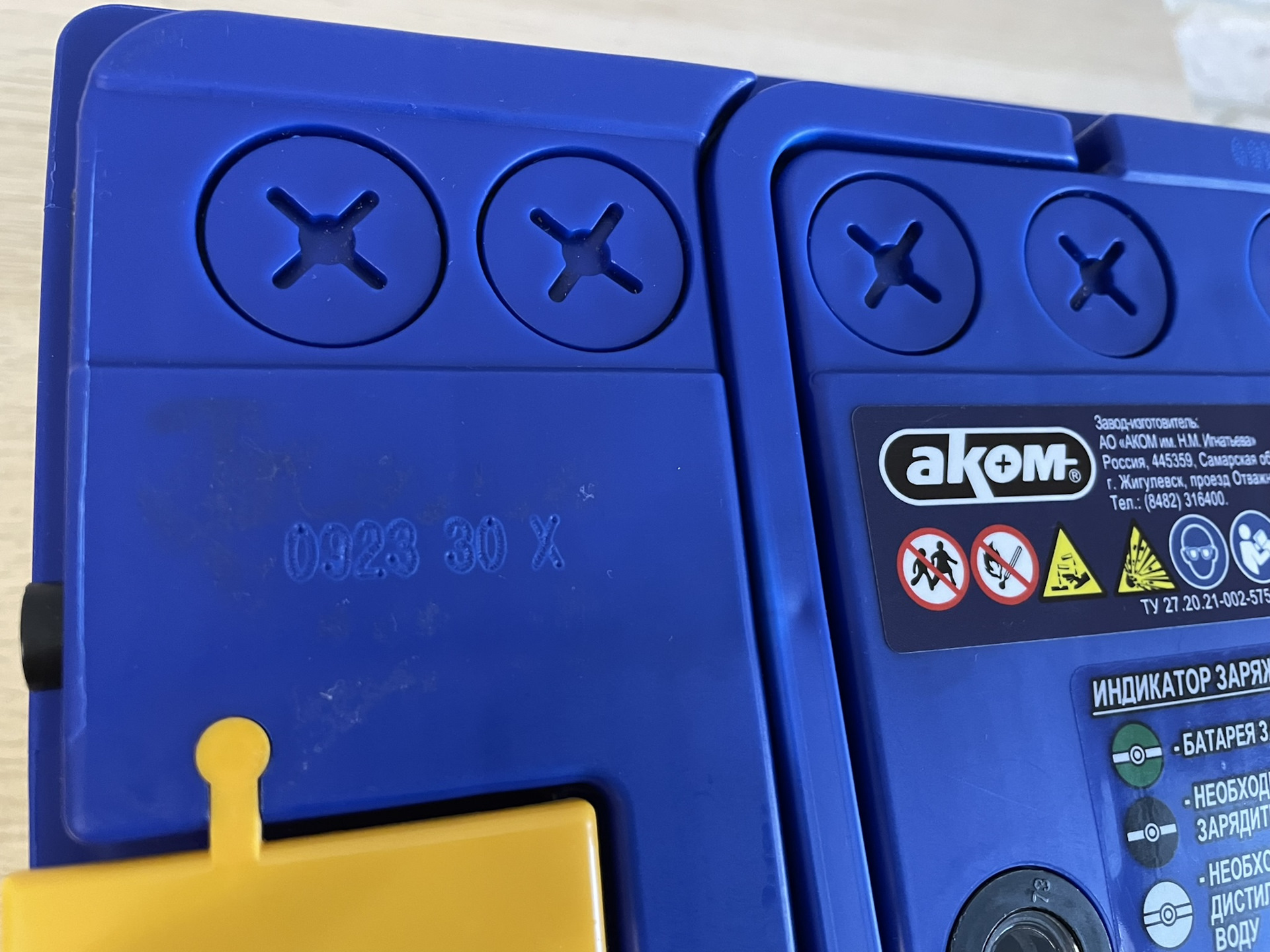

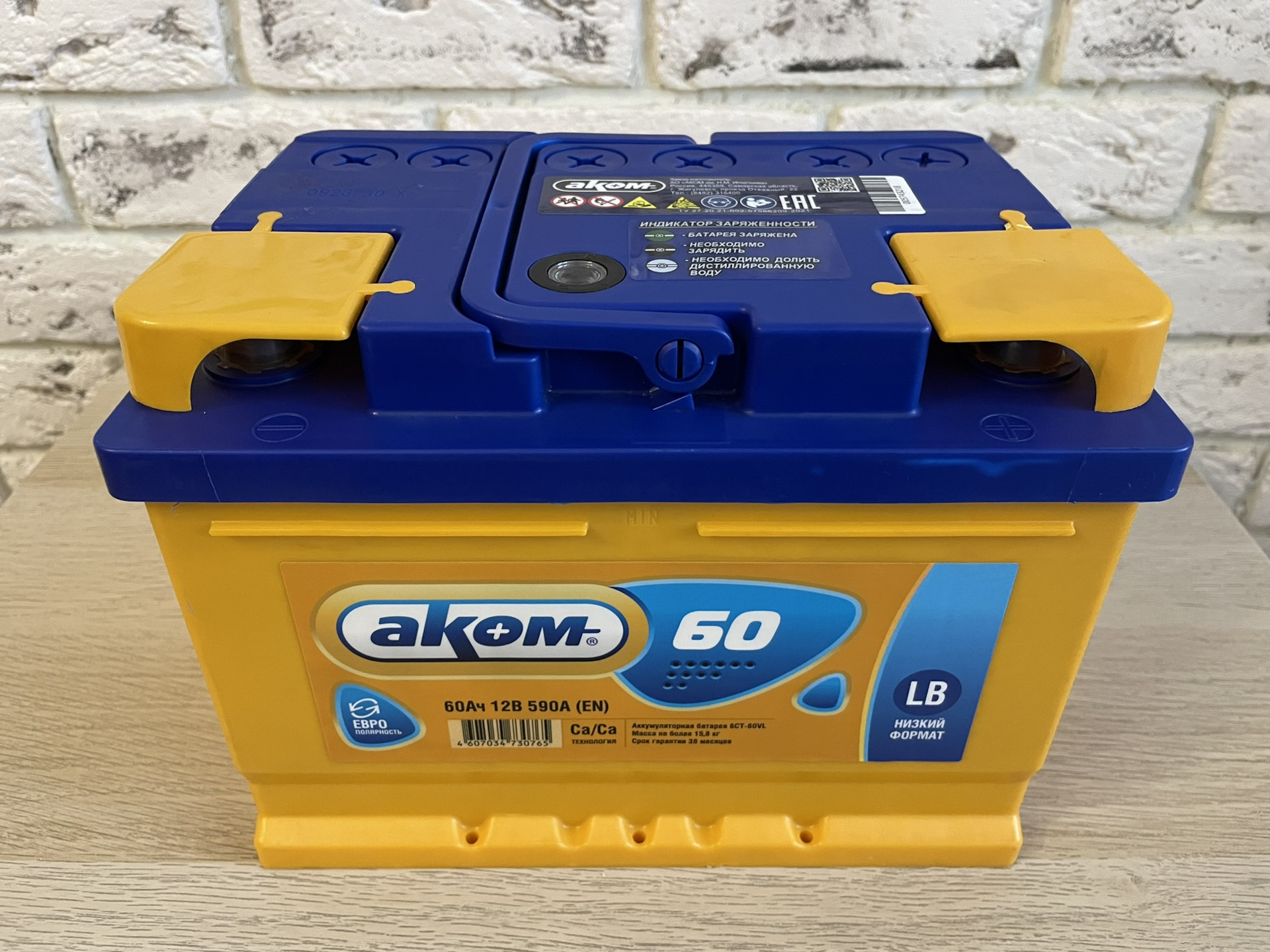

Разница получилась между АКОМ и оригинальным Ford — 3000 рублей, поэтому и взял AKOM LB 60Е (590A) 242x175x175 арт: 4607034730765.

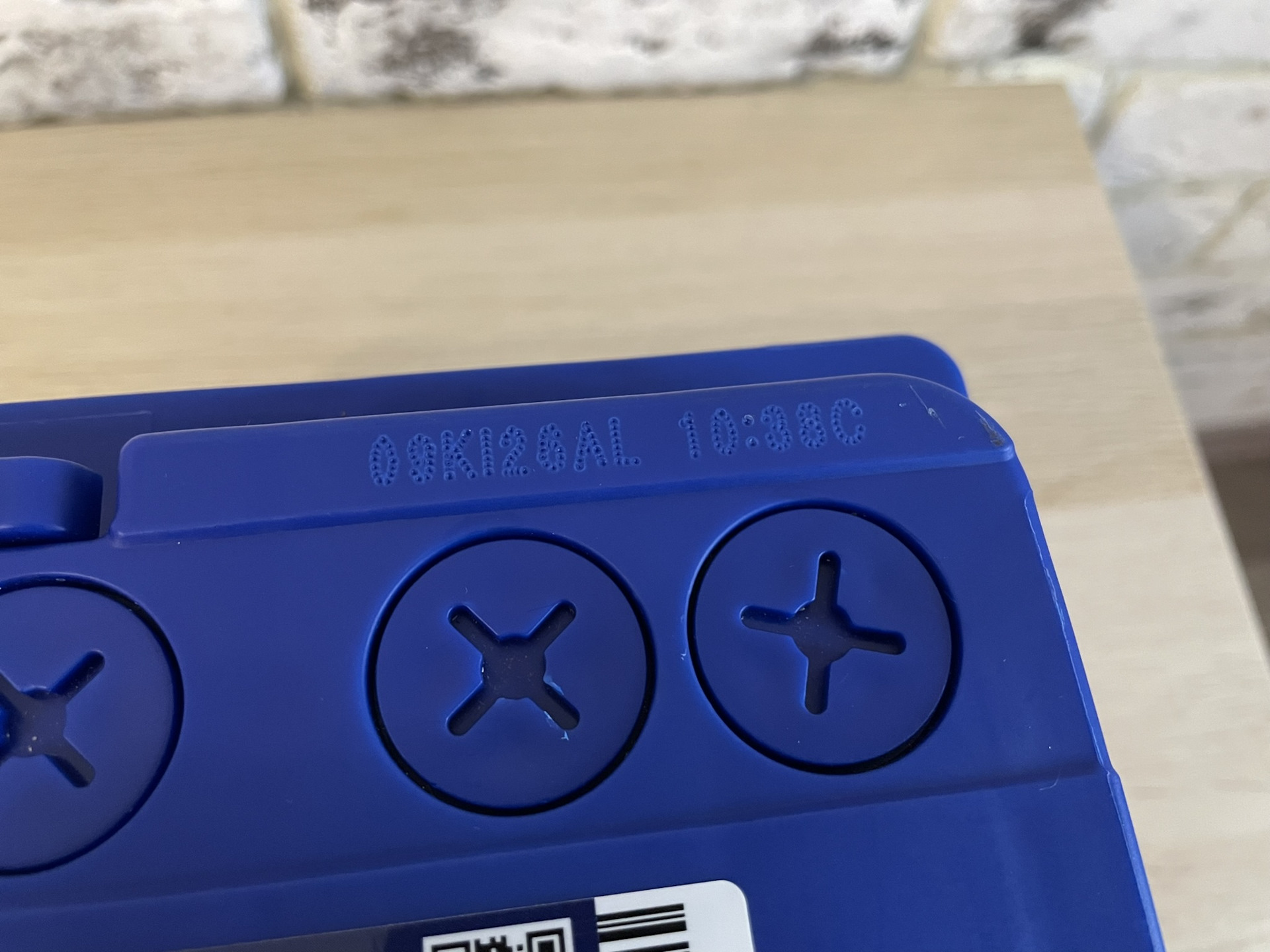

Рядом есть ixora, там то я его и нашел, в наличии у них было 2 шт., позвонив туда я узнал, что они выпущены в сентябре 2023 года, списав 361 бонус вышел АКБ мне 6864 рубля, сделал заказ.

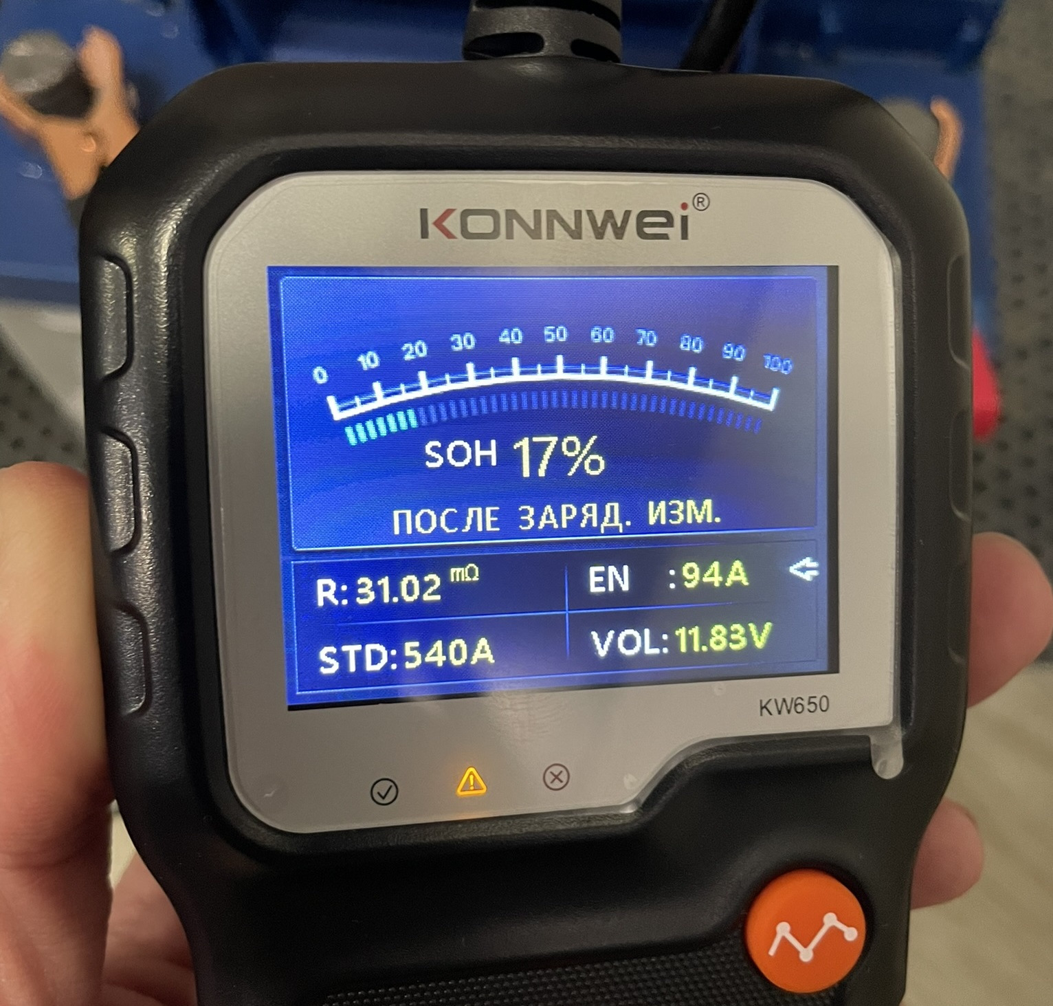

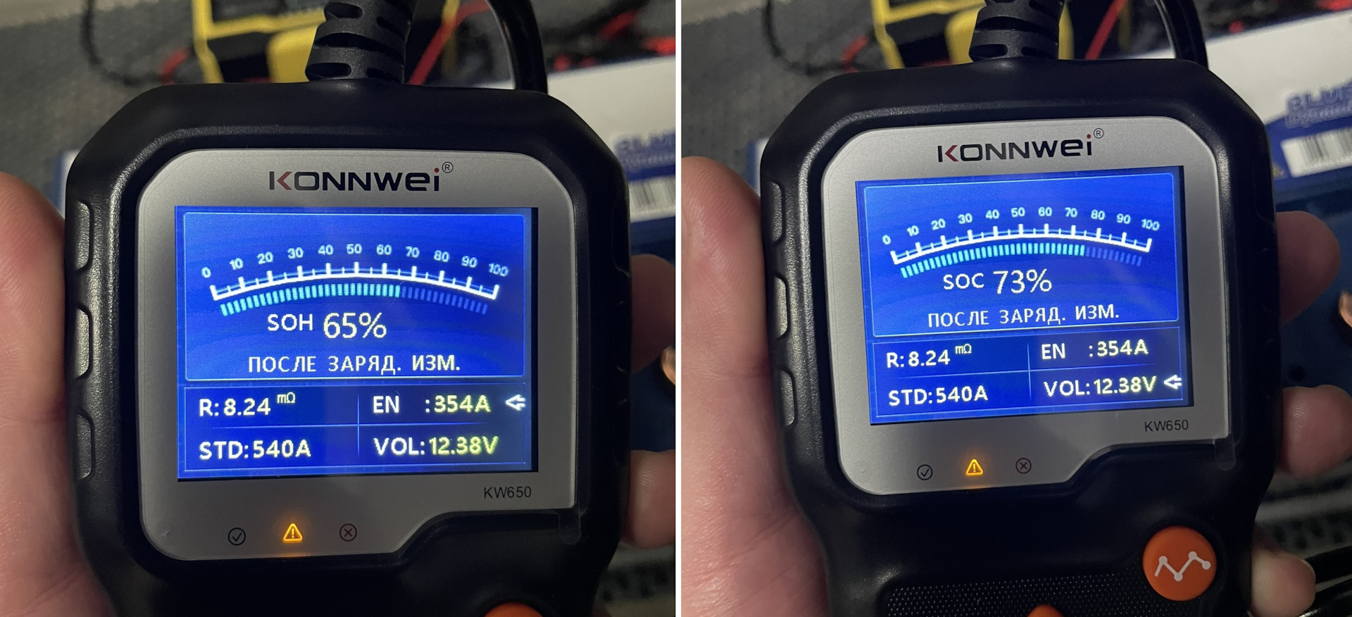

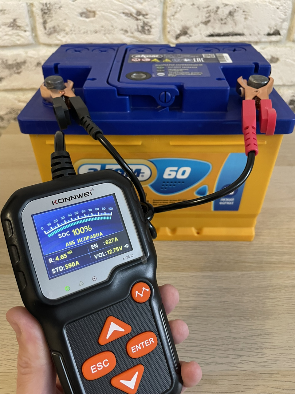

Придя к ним в магазин, проверил оба АКБ тестером АКБ Konnwei KW650 12В/6В и выбрал тот, что выдал лучшие результаты.
Вот что имеем:

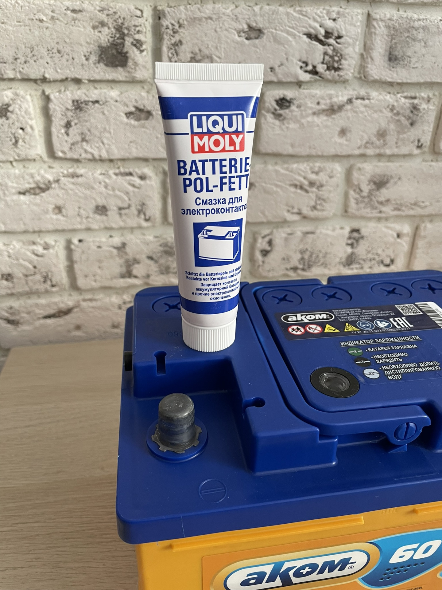

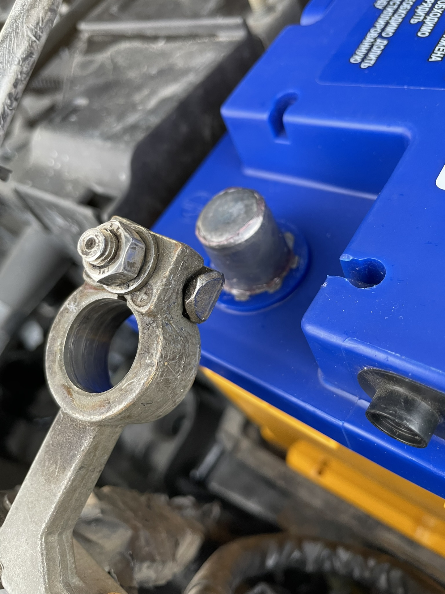

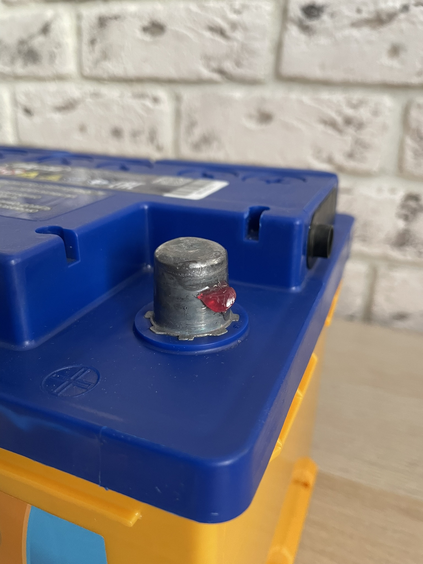

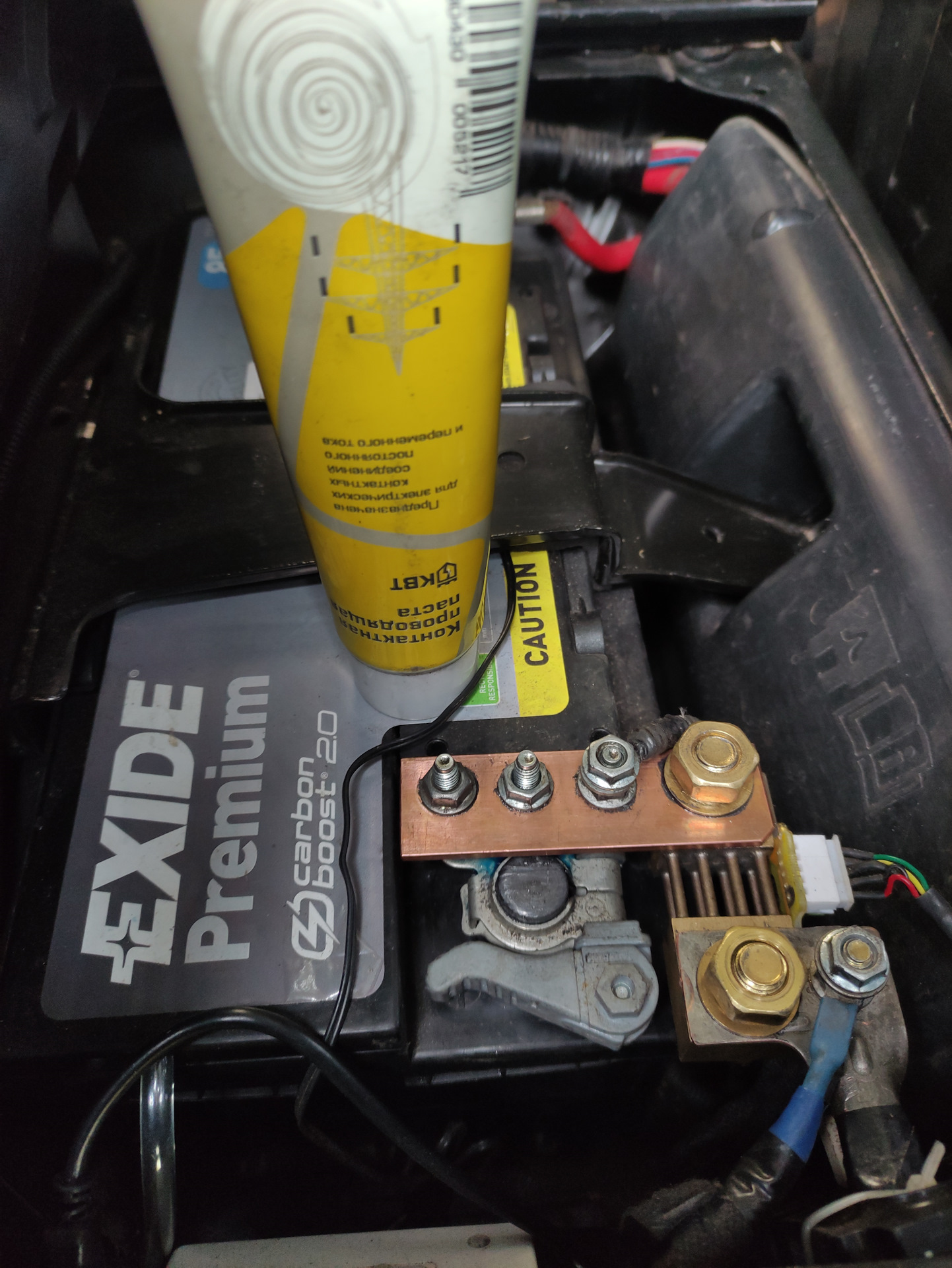

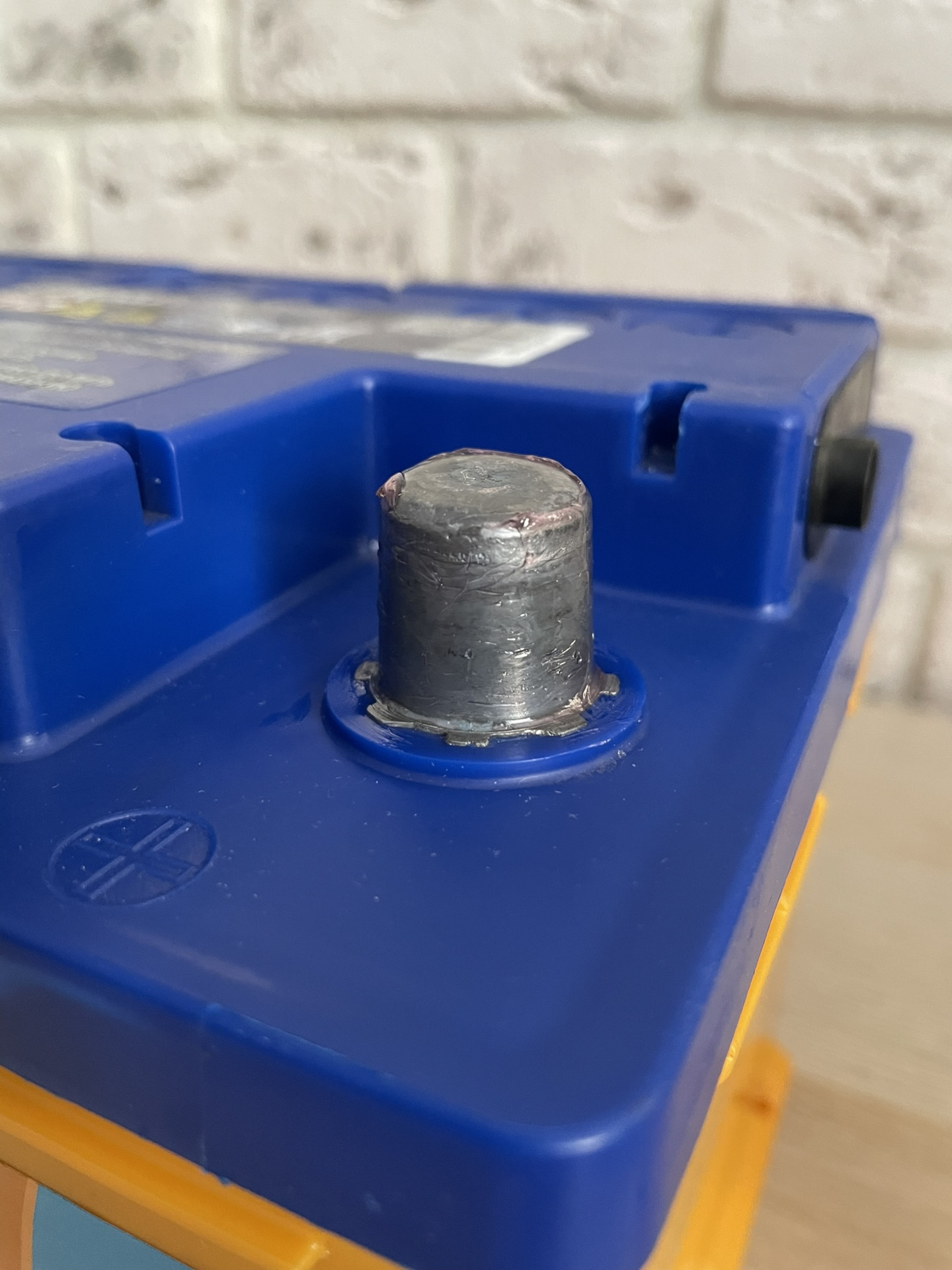

Вспомнил, что вместе с АКБ в 2019 году купил и смазку LIQUI MOLY ДЛЯ ЭЛЕКТРОКОНТАКТОВ BATTERIE-POL-FETT 50 гр., арт: 7643 стоила в то время 191 рубль.
Посмотрев видео:
всё-таки решил её использовать с новым АКБ, намазал тонким слоем на контакты АКБ, хуже не будет. А сами клеммы оттер для лучшего контакта.
Но после просмотра еще одного видео:
у меня закрались сомнения, может нужно было сделать не так, как сделал я? Вот в чём вопрос.
Есть знающие люди?
По этому поводу будет опрос ниже, так же жду комментарии.
Вот еще полезное видео про смазку клемм АКБ:
Было:
Стало:

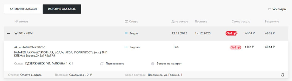

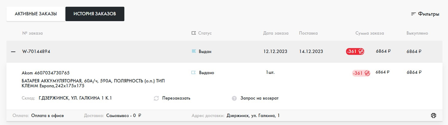

Затраты:
AKOM LB 60Е (590A) 242x175x175 арт: 4607034730765. — 1 шт. 6864 рубля.

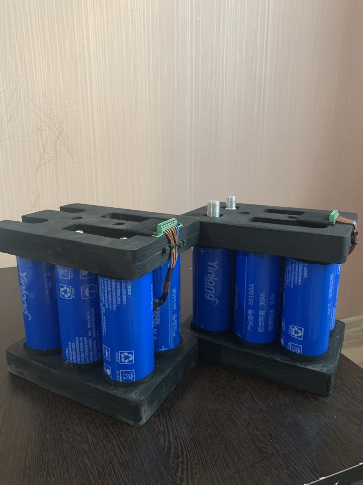

Переходи, на литий титанат, да дорого, но зато долговечность, цикл 10к зарядов и разядов, и в любой мороз заведешся, пусковой ток в 3 раза выше чем на кислоте и агм, стартер крутит на столько быстро, что машина на холостых так быстро не крутится 😉
Сколько выйдет такое удовольствие? Вроде по высоте он не подойдет!
Смотря как собрать, можно как на фото, можно плоской сделать, в фальш пол в багажнике уместить, а так влезает спокойно под капот.
Цена примерно от 20к за 6 банок(секцию) да дорого, но зато навечно👍
Очень круто, а у стартера ничего не сотрутся? 😁
Нет, я бы даже сказал что стартер наоборот дольше жить будет, так как питается большими токами) в моем случае 3 года уже езжу так, полет нормальный👍
