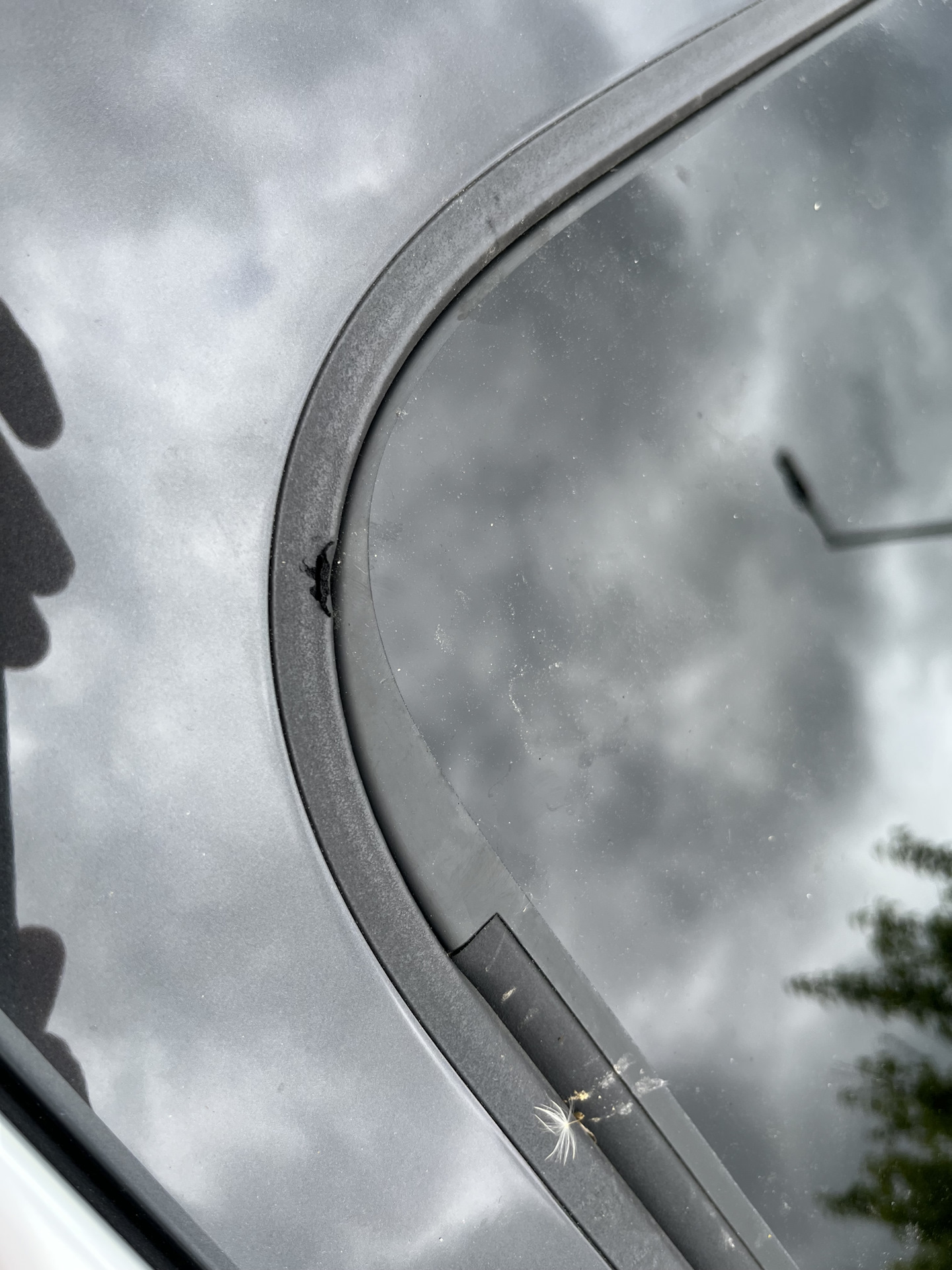

Какая то падла поела уплонительную резинку панорамы на моем Пассате. Надеюсь она теперь срет дальше, чем видит… Оказывается распространенная проблема, во всяком случае в Германии, говорят птица. На немецком форуме нашел много братьев по несчастью, при чем не только Пассат, но и другие ваговские модели, где стоит данный артикул. Хз, может Ваг туда птичьего корма подсыпали, п*** просто. читал забавные истории, один тип после замены новую резинку даже перцем смазал))
Номер уплотнителя 3G9877297. Заказывал на дилере, цена около 100€, Ваг как всегда себе не изменяет и за какую то мелочь нагибает смело)
Меняется лекго. Старая просто вытягивается, потом все чистится, посадочные места и саму резинку я смазал жидким силиконом. Тяжеловато только средняя часть заходит, там надо немного приловчиться и иметь сильные пальцы) Кстати дилеры для замены снимают заднюю часть панорамы (само слекло) и берут за это невменяемые деньги, нагибатели 2.0)
В принципе менять не особо надо было, так как только внешка страдала, но как то не спортивно с дырками кататься)

Я тоже на второй раз просто черным герметиком для внешних работ замазал и норм, манал я каждое лето новую за 100е покупать)

Похоже у меня тоже птица или кошка ночью сожрала . Только не резинка на панораме а резинка на кузове . Замазал герметиком пока
Мда, печально. Похоже на птицу и подозреваю, что наружная и внутренняя резинки из одного материала сделаны с присыпкой птичьего корма…)
Какой герметик брал, нормально получилось? А то у меня тоже новую опять надгрызли🤬 уже даже не вижу смысла менять…
Взял который был, чтобы сразу замазать. Бесцветный. Там же резинка типа жгута, по идее не должна вода куда-то течь

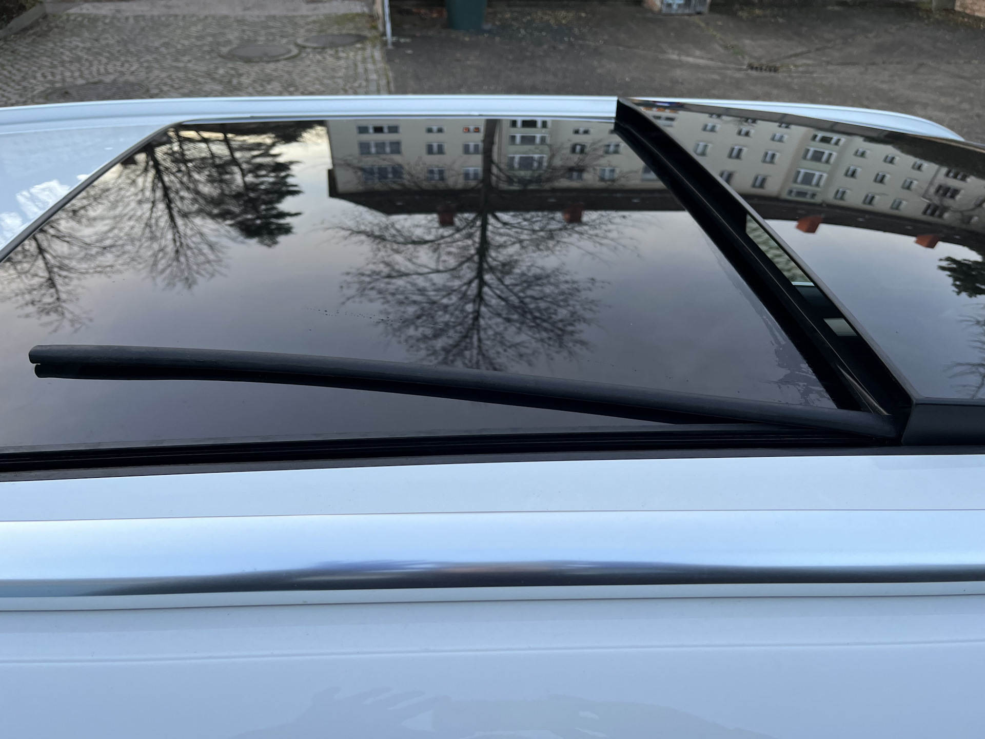

Интересно, с такой дырочкой — много воды в салон польётся, или это больше эстетический уплотнитель?
Так как крышка эта статическая, не сдвигается, прокатил бы тут вариант залить жидким черным силиконом?
Пишут, что эстетическая, но я проверять не стал) Там водосток идет и вода всегда проходит. Герметиком думаю вышло бы колхозно внешне
Там не видно ))) за рейлигами
Ну, если рост 150см, то да, как минимум этому человеку, видно не будет) А так наколхозить все что угодно можно, тут каждому свое

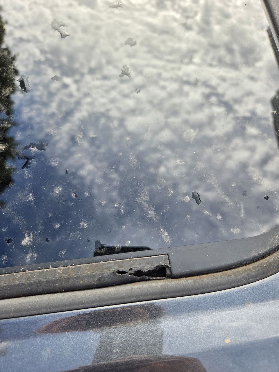

Когда искал машину, присмотрел Артеон. При проверке, обнаружил перекрас крыши. Продавец объяснил, что крышу красили, потому что, куницы сгрызли резинку панорамы и при этом ободрали краску, пришлось красить. Может и правда.
Наверное, все возможно, хотя, сколько фоток видел — страдали только резинки
