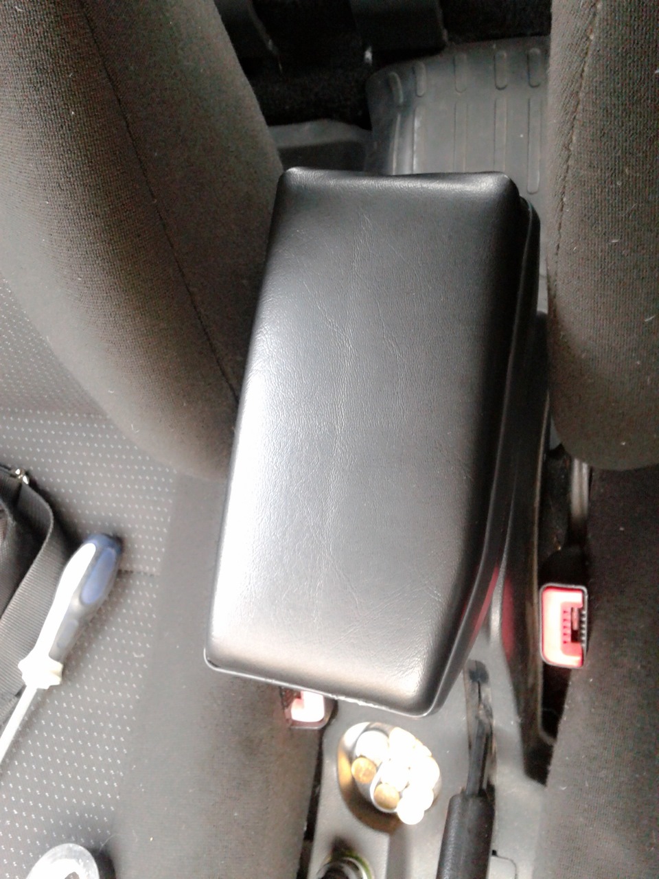

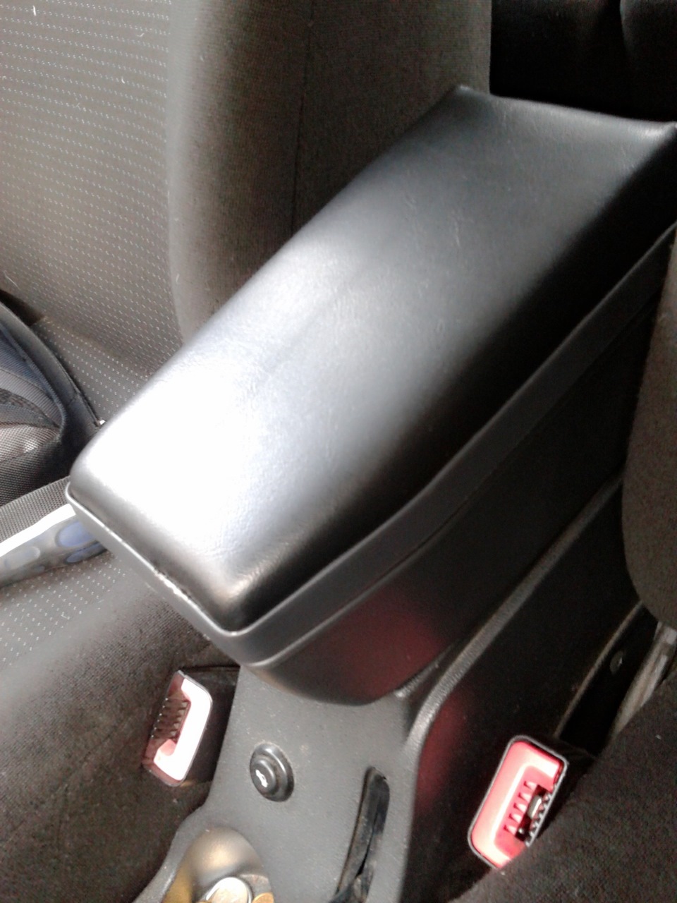

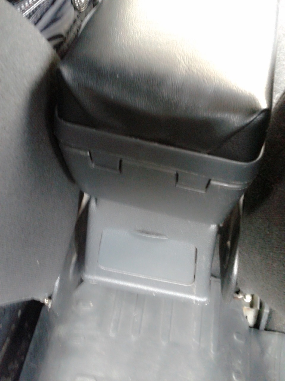

Старая тряпка на подлокотнике пришла в негодность, пришлось обтянуть кож замом.
Нагрел крышку подлокотника с низу, пользовался обычным феном супруги 2000 Вт)
Пришлось погреть мин 5 и она поддалась. Далее промазал клеем, под рукой был обычный момент им и воспользовался.
